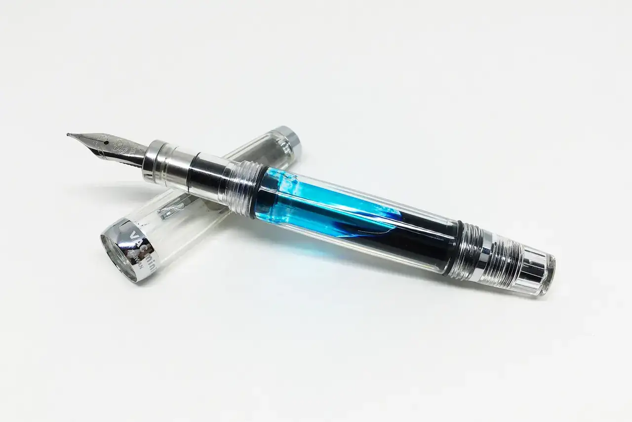

La culpable de mi duda es la TWSBI vac mini

Hay varios tipos de cargas por vacío.
La primera diferenciación sería entre los de cámara o de saco (los vintage).
En la primera categoría estarían las modernas Pilot, TWSBI, o Pelikan Level. Cargan una barbaridad de tinta. La parte "negativa", si es que en realidad lo es, consiste en que en la TWSBI o la Pilot hay que "dejar desenroscado" el extremo cuando vayas a escribir para que la tinta fluya. En la Pelikan Level no hay ese problema, pero a cambio el sistema de cámaras es bastante más complejo.
En la segunda categoría hay dos grandes representantes, Sheaffer y Parker. Sheaffer, el creador original del sistema, con sus "touchdown" y sus "snorkel", y Parker, con las Vacumatic. Esta segunda categoría goza de la ventaja de que pertenecen a una época en que la pluma estaba fabricada para ser utilizada a diario. Tanto las triumph como las vacumatic están entre mis 15 favoritas de todos los tiempos. Son plumas fiables y sensacionales escritoras.
Esta segunda categoría carga mucha menos tinta, por supuesto. Pero son sistemas realmente eficaces. El Touchdown en particular es asombrosamente rápido y limpio en la carga de tinta, y es muy fácil saber si el saco está bien o no "por el soplido" que hace el mecanismo.
Las Vacumatic son plumas cuyo celuloide anillado es sencillamente espectacular. En realidad consiste en un perno que empuja el saco, vaciándolo, para que al soltar aspire la tinta (un aerométrico asistido pero de más capacidad, similar a las de palanca).

Gracias a los dos. Pues siendo así, y si no hay ningún inconveniente (que yo desconozco) frente al émbolo, sólo me queda lanzarme a probar la carga por vacío.

Muchas gracias. Sabía del "inconveniente" de desenroscar algo el extremo para alimentar la pluma, pero la verdad que a mí no me parece una gran tara, aunque entiendo que sí haya a quien le incomode.
Genial tu explicación sobre los diferentes sistemas, muy ilustrativa. Como para mí sería la primera incursión en plumas de carga por vacío, creo que de momento dejo las vintage y experimentaré primero con la TWSBI, que tiene la ventaja de ser bastante económica. Pero más adelante no descarto nada, que ya nos conocemos con esto de las aficiones/vicios.
Por trabajo y circunstancias viajo bastante, por eso me llama la atención la carga por vacío (que desconocía): primero por la gran capacidad de su depósito de tinta (estar fuera una o dos semanas y no tener que preocuparme de si me durará la carga de la pluma, el engorro de llevar tinta en el avión, etc). Y segundo por la posibilidad de "sellar" la pluma y minimizar así las fugas de tinta con los cambios de presión (básicamente en avión), vaivenes y traqueteos, un problema que sí he tenido con las de émbolo. Nada dramático ni que no se arregle con un poco de papel para limpiar, pero alguna excusa he de poner para comprar más plumas que no necesito :D
