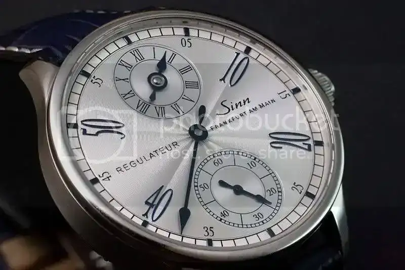

Una fotillos de reguladores para animar el hilo :
Uploaded with ImageShack.usUploaded with ImageShack.usUploaded with ImageShack.usUploaded with ImageShack.us

Los reguladores eran relojes muy precisos utilizados como referencia para otros relojes. Por ello utilizaban pesas como fuente de energía y péndulo como órgano regulador. Prescindían de sonería, por supuesto.
He aquí un regulador de Erwin Sattler, la A. Lange de los relojes grandes:
Como reloj instrumento o herramienta que eran, en el diseño de la esfera primaba la facilidad de lectura sobre otras consideraciones.
Otra cosa es que en un reloj de pulsera se rinda tributo a la estética de los reguladores. Por ejemplo:
Si, lo has entendido. Bueno, o al menos lo has entendido como yo :-P .
Tal disposición aseguraba una menor fricción en el cañón de las agujas, al encontrarse separadas. Unido al resto de características que detalla F91W, se lograban grandes relojes de referencia.
Y gracias por las fotos.
Un saludo!!
