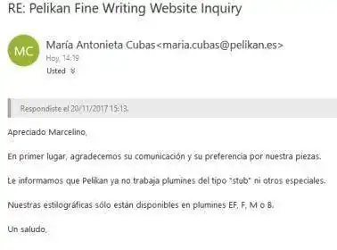

Encontrado:
https://www.pelikan.com/int
También hay vendedores, como Pelikanpens en Reino Unido, que venden plumines tallados.
Gracias sirtoti.
Tanto Pelikan como Pelikanpens lo que hacen, por lo que yo he entendido en sus webs, es tallar el plumín, es decir, lo mismo que T&T.
En Pelikan, en la página que tu indicas, hablan de hacer una visita a la fábrica en Hannover, previa cita, y te lo tallan en 60 minutos y el precio es de 40€; acabo de poner un mensaje en su web.
También he mandado un correo a T&T para que me digan la posibilidad de tallar un plumín B a stub.
Ya comentaré que me contestan, unos y otros.
Confirmado:
Pelikan ya no trabaja plumines del tipo "stub" ni otros especiales.
Nuestras estilográficas sólo están disponibles en plumines EF, F, M o B.
Confirmado:
