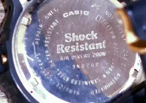

Para tí "professional" es la palabra que muestra la certificación, pero no es así. Es "AIR DIVERS" en este caso.
Con lo cual hablamos de un DIVER CERTIFICADO. Que yo sepa, el Longines NO LO ES. No digo que sea mejor ni peor, que conste...

Lo siento compañero pero no termino de entenderte:
Como no podemos aplicar los criterios que nos venga en gana para declarar un diver profesional o no, yo me he centrado en que sean certificados o no. No discuto más, sólo éso. Entonces:
1- El G-Shock es certificado. ¿Por qué no te parece "profesional"?
2- El Longines No. Ni el SDDS ni el PO. Y repito, no digo que sean peores ni que no puedan superar fácilmente los requisitos de la ISO 6425, los cuales conozco perfectamente por otro lado.
- Certificado por quién?::Dbt::
Te pareze un diver profesional? Tiene bisel rotativo, p. ej.?
Hombre, lo buceadores usan Suunto, Aqualung, Cressi, Mares, Oceanic, Uwatec.....y se suelen usar un Longines, Blancpain, Rolex ó Omega, pues lo hacen sin problema.
Los Casio Frogman son certificados, por quién? Pues por la ISO 6425

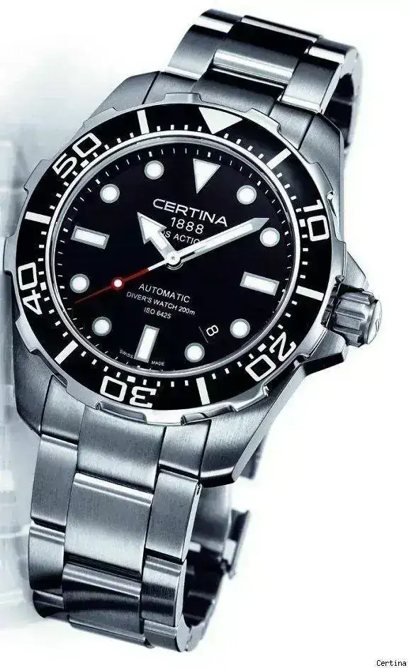

No es por ser pesado con este reloj...pero este es un suizo certificado...y es lo atractivo para mi del modelo:ok::
Ahi normas que esta claro que en un digital no se van a tener en cuenta en un digital, para que quieres un bisel giratorio en un digital con cronos y cuenta atras que te marcan hasta las milésimas de segundo?
El Longines está muy guapo y tiene un culín que enamora pero, él si que no tiene la ISO. ¿Dónde dejo la luminova de su segundero? No veo en su dial o trasera la palabra diver. Si tuviera certificadas las ISO/S pertinentes pondría la palabra diver en algún lado del reloj. Que no digo que no las cumpla e incluso las supere muchas de ellas.
Y lo que está claro, que para buceo un ordenador y de backup pues un citizen aqualand, g-shock, o algún seiko diver baratillo es lo mejor.
Pero que quede claro que el Frogman es profesional y certificado :ok::
Entonces enseña, por favor, donde se puede leer o veer que lo Frogman es profesional y certificado;-):ok::
