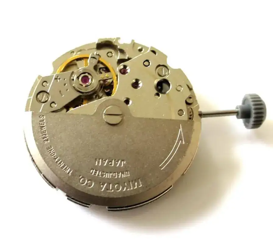

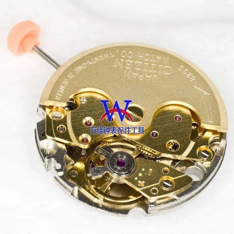

Ambos existen. Hace unos dias compré un reloj y en el calibre pone Citizen 8200.
Lo que creo ver como diferencia entre ellos es que el 8205 creo que suele estar marcado con Miyota.
¿Será que los que monta Citizen en sus relojes los marcan como Citizen 8200 y los que venden a otras marcas los marcan como Miyota 8205?
También diría que los materiales utilizados son distintos por el color de las piezas.
Citizen 8200:
Miyota 8205:
