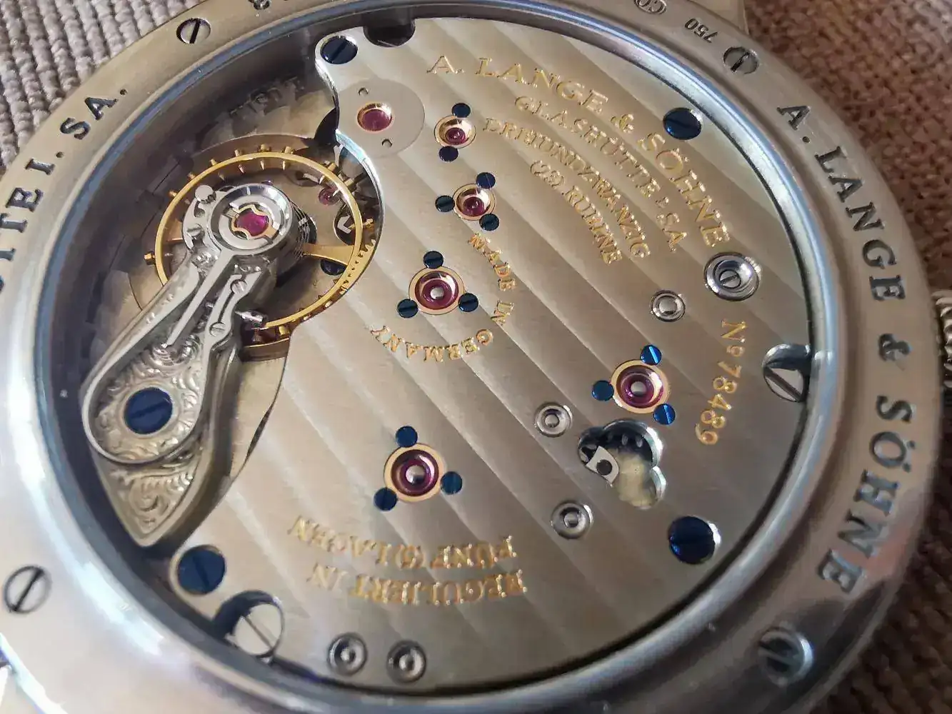

Un calibre manufactura aporta exclusividad y un diseño diferenciado respecto a los calibres de Eta, por ejemplo, y eso se paga. En este mundillo en el que se valora la estética y la exclusividad, los movimientos manufactura aportan un plus... Si merecen o no la pena, creo que depende de gustos y de si lo puedes o quieres pagar.
Por ejemplo...
