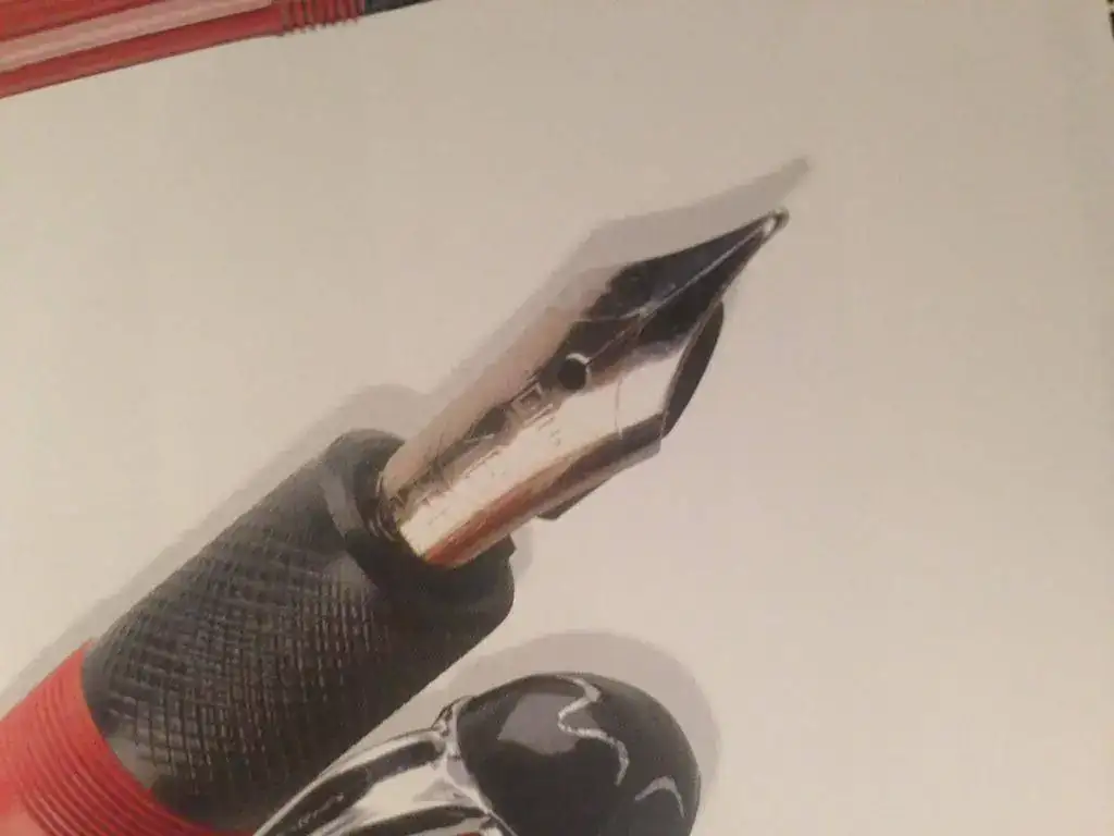

Donde el plumín se junta con el cuerpo quedan oculto lo que parecen unos números y dos flechas (algo mas o menos así <33>) ¿podría ser el calibre/tamaño del plumín? ¿será un plumín genérico o de prueba para las plumas?

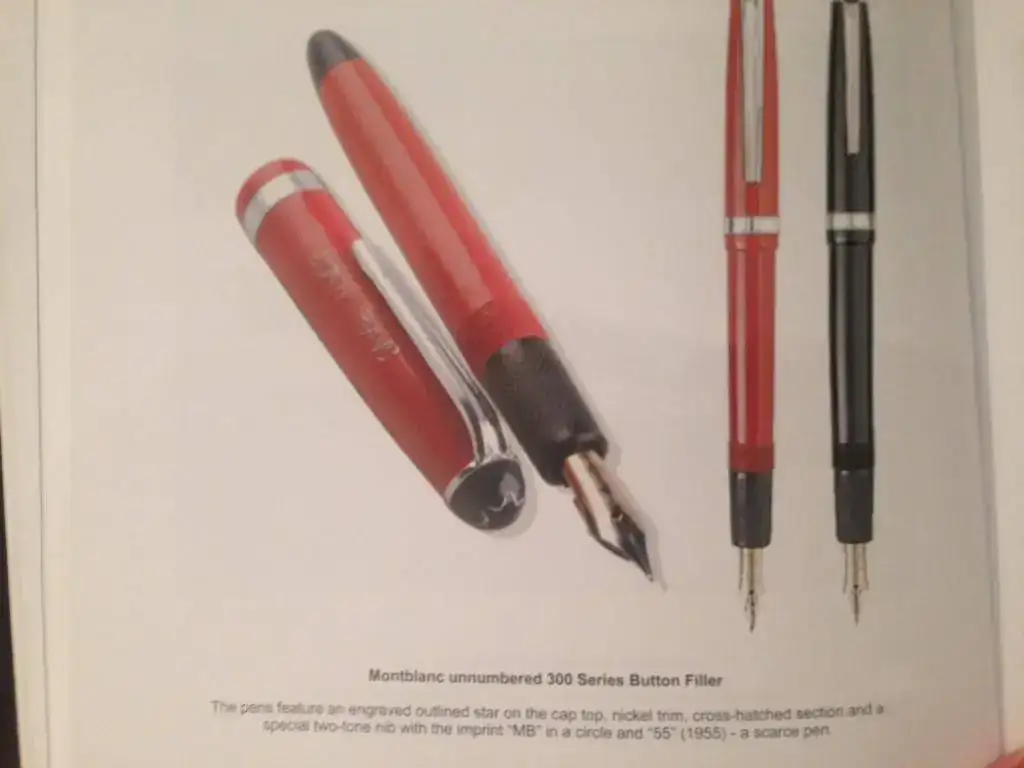

Hola:
Pues tengo que darte una buena noticia. Como he dicho otras veces, yo soy un completo ignorante, pero tengo un muy buen amigo y conocedor que me ha aportado datos que demuestran que la pluma que enseñas es buena, rara y original en todos sus detalles. Se trata de un modelo danés del año 1955, de bajo precio, con plumín de acero bicolor (el tuyo ha perdido el color dorado) y cuyas características lo hacen escaso por haber sido fabricado solamente aquel año y no conservarse muchos ejemplares. Hay un libro excelente sobre las MB danesas del cual he sacado las imágenes que adjunto.
Por lo tanto, tienes una pieza muy curiosa y destacable, porque además la roja es más rara que la negra.
Por cierto, en la parte más baja del plumín, que casi no se vé, debería poner 55 en un círculo, ese es el año de producción.
La has clavado! con una lupa puedo apreciar el 55 dentro de un círculo sin lupa parecía un 33.
Infinitamente agradecido por toda la información que has aportado.
Muchas gracias. Pero el mérito no ha sido mío, como digo, un buen amigo y conocedor ha sido que me ha hecho ver los detalles y aportado la información. Le preocupaba sin duda, que pensaramos que no era una buena pieza y acabara perdida o desmontada, o sencillamente infravalorada. Como decía, al ser un modelo sencillo y de gama relativamente baja, tiene especial interes por no haberse conservado muchos ejemplares. Las 149 las conserva todo el mundo y pasan de padres a hijos y a nietos, pero plumas sencillas como esta, se acaban maltratando. De ahí su interés como el caso de las buscadas MB Carrera, Junior, Turbo y tantas otras destinadas al mundo escolar.

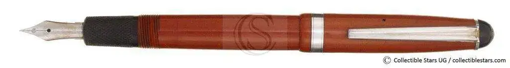

Fenomenal el dato. Yo sabía, como te dije ayer, que ya había visto esa boquilla cuadriculada en una Montblanc roja danesa... aunque el plumín me hacía desconfiar muchííííísimo, tanto que ayer hubiera jurado que era una réplica (es el primer plumín Montblanc en el que veo escrita la palabra "Iridium"). La he estado buscando en la red, pero no la localizo buscando por ninguno de los modelos conocidos.
Si no me equivoco esta es la serie que hicieron como intermedia entre las 20X (202, 204 y 206) fabricada entre 1950 y 1954, y las posteriores 21X (212, 214 y 216), que se fabricaron de 1955 hasta 1964, pero en realidad no pertenece ni a las unas ni a las otras, ya que se buscaba un modelo más barato que las mencionadas para el público estudiantil... y debieron fabricarse muy pocas unidades.
De las 20x ya te puse ayer las dos rojas que tengo... también anda por casa la del medio de los chichos, la 204, pero esa es negra y más insulsa...
Mira, tras ampliar la búsqueda a todas las "coral red" danesas, aparecen las fotos que recuerdo. Eran de Ebay, y me acuerdo perfectamente que aunque explicaban que la boquilla pertenecía a una corta serie y verifiqué que era así, el plumín me hizo desconfiar tremendamente de su originalidad, por lo que decidí no comprar:
la foto es pequeña y no se aprecia el plumín, pero si que se pueden ver el clip y anilla plateados y la boquilla cuadriculada
