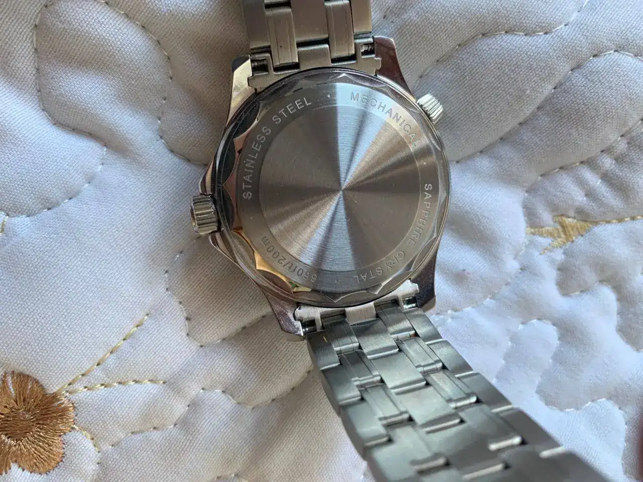

¿como se quita esta tapa ?
  • Iniciador del hilo Iniciador del hilo elopezma
E
elopezma
Pues lo dicho, que tipo de método o herramienta se utiliza para abrir esta tapa ?
Gracias

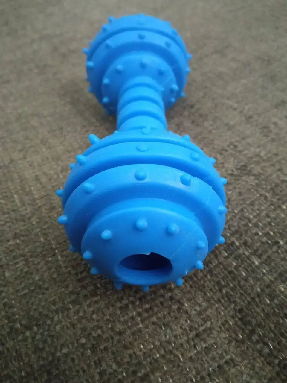

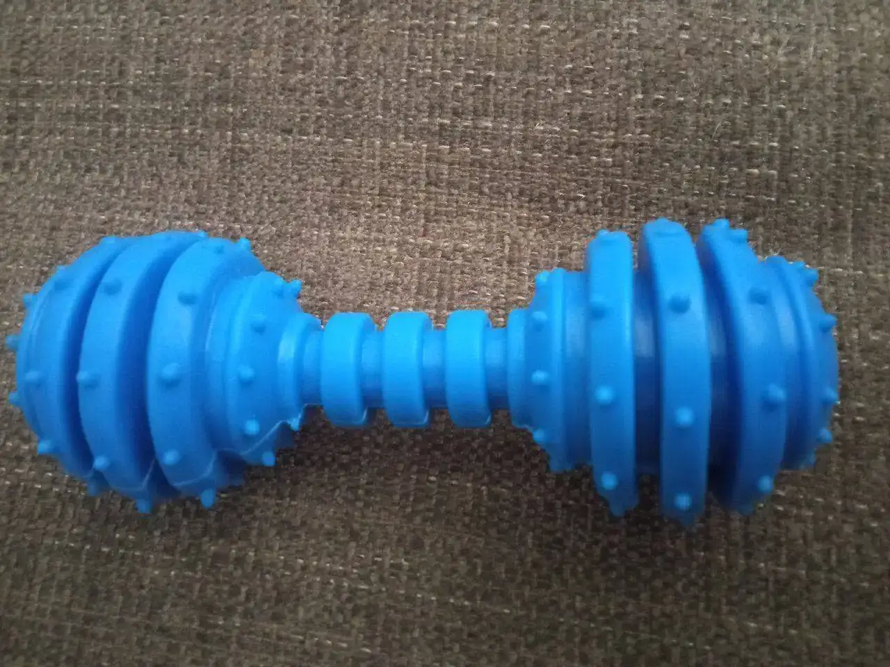

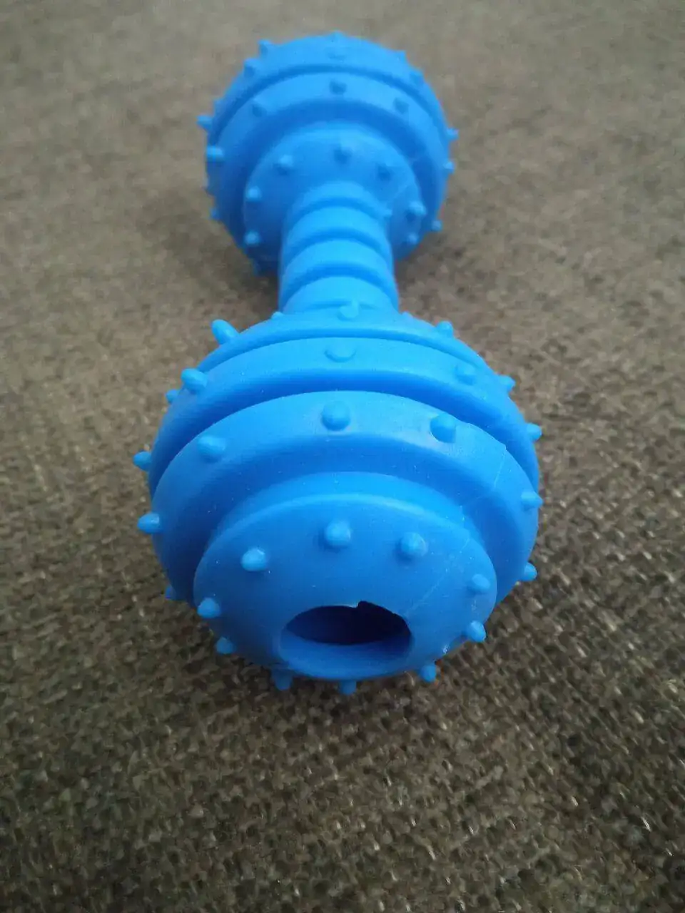

Prueba con una pelotita de goma si tienes.
Reacciones: elopezma
Lo que dice, Alfredo.
Un saludo,

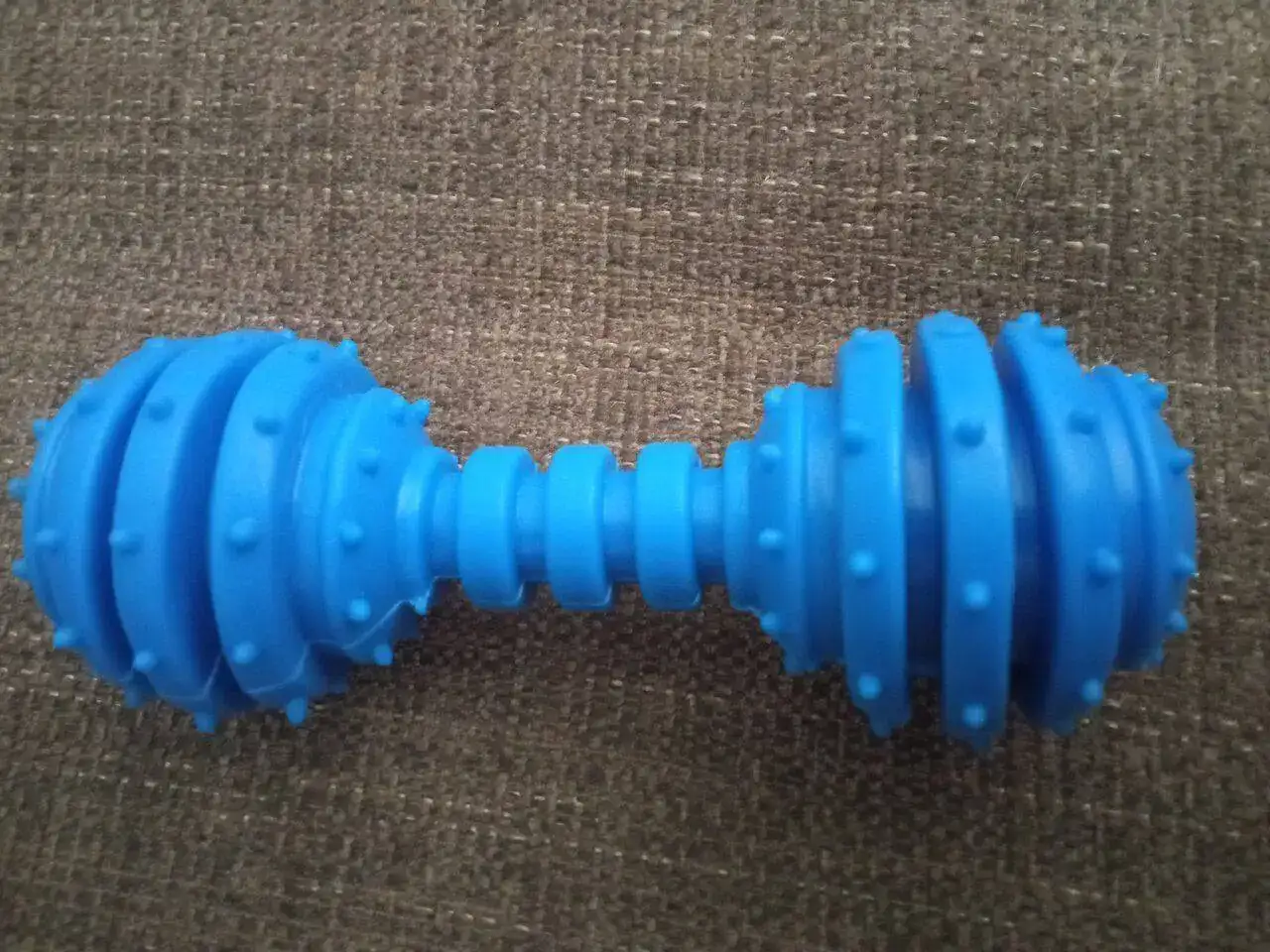

O con un juguete de perro...
Se adhiere muy bien a la tapa trasera del reloj, y al ser una goma "consistente", manda mucha fuerza.
Hay muchas tapas con formas raras que se habren con la navaja. Depende de la calidad del reloj
Por la medida es posible que no encaje la llave jaxa.Un compañero ya comento sobre el de pegar con pegamento una tuerca y desenroscar con la llave fija o inglesa, hasta con alicates,sobre la tuerca. Una vez se halla colocado la tapa, se quita la tuerca con disolvente. Repito, que solo reescribo lo leído, no he tenido la oportunidad y espero que no, de llevar a cabo esta experiencia.
Lo suyo seria abridlo con la llave original, o bien con la llave de Bergeon Nª 5700, la cual dispone de puntas curvadas.
hombre, con navaja estoy seguro que rayaría la tapa.
Esa tapa si esta bien cerrada, no hay pelotas de abrirla
entiendo que no hay forma de abrirla con la pelota, pero con la llave adecuada estoy seguro de que si se puede.
Con llave específica o ventosa
se trata de arreglar, no de estropear ;-)
Si es de acero no tiene porqué quedar estropeada la caja al despegar la tuerca con disolvente. Como te he dicho yo no lo haría, este hilo ya ha salido por aquí con este tipo de agarre en la tapa trasera ,y era una de las soluciones al problema de no disponer llave adecuada. Tengo un reloj con este sistema y la llave jaxa no abre tanto,no me la juego, al tayer de cabeza.

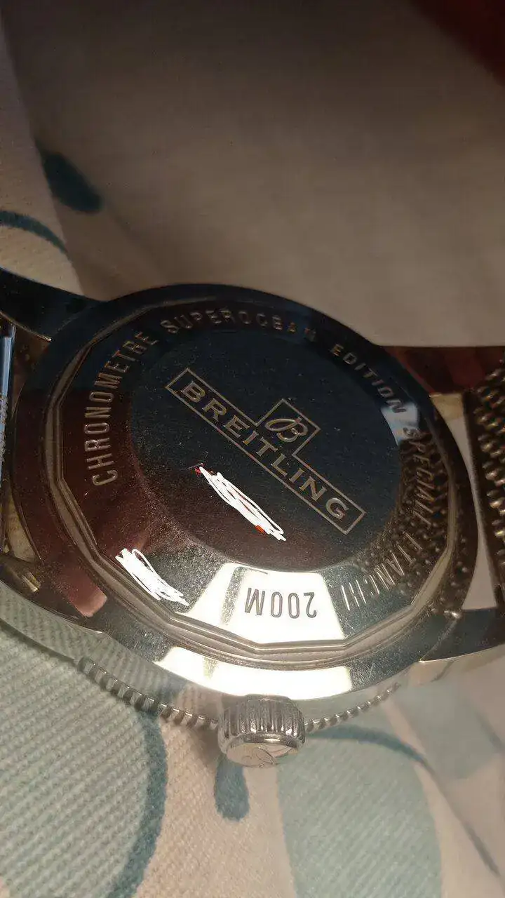

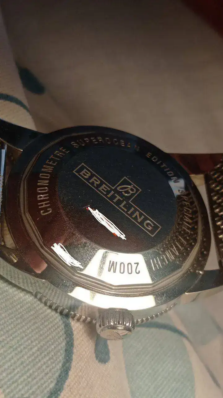

Una foto del otro lado????
Para saber qué modelo es.....
