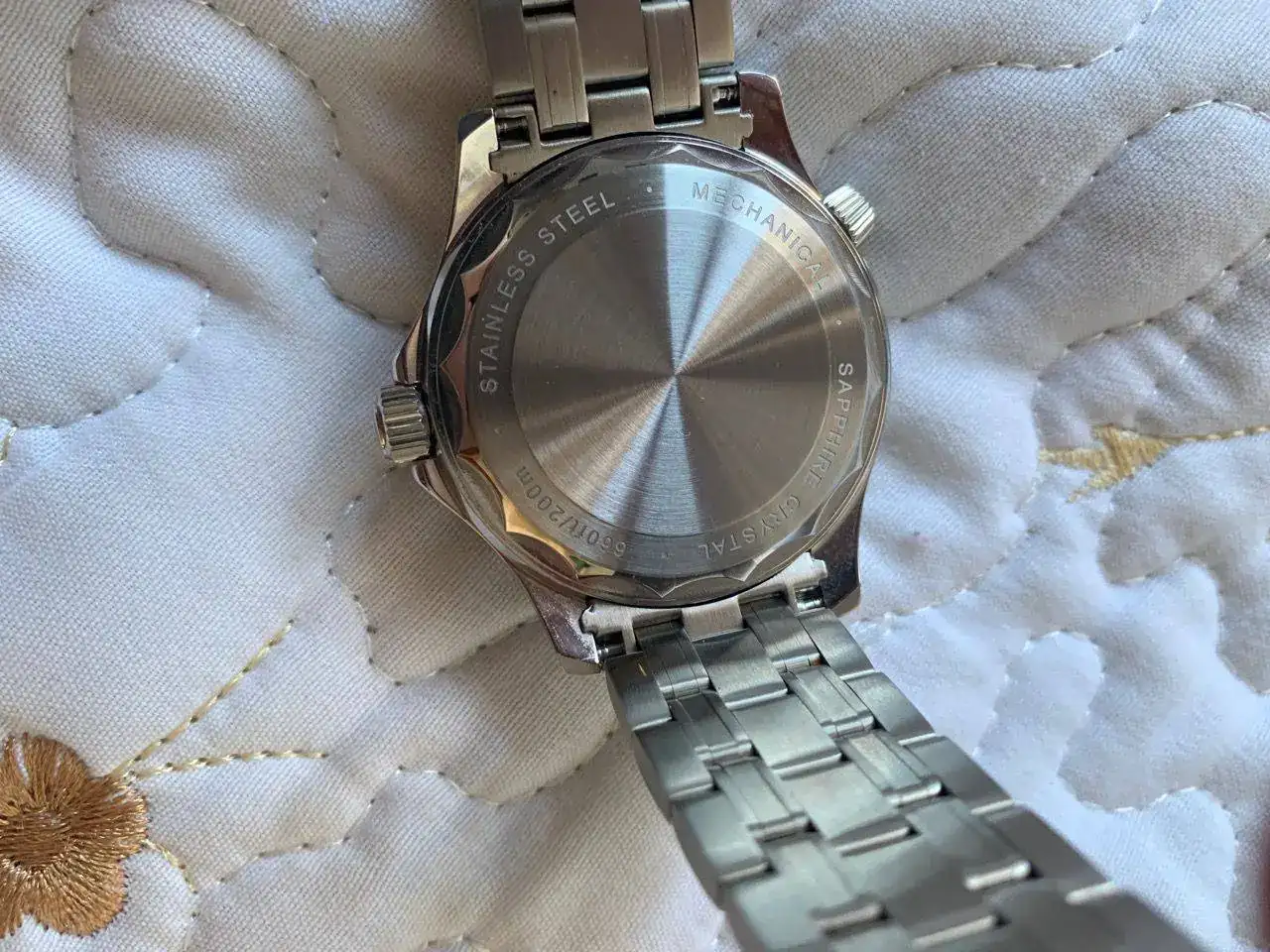

¿como se quita esta tapa ?
  • Iniciador del hilo Iniciador del hilo elopezma
E
elopezma
Hola a tod@s, ¿alguien me puede decir que herramienta o método se debe de utilizar para quitar esta tapa ?
Gracias
Me temo que necesita una llave especial. Si no te funciona el método de la pelotita para abrirlo, me temo que tendrás que buscarla.

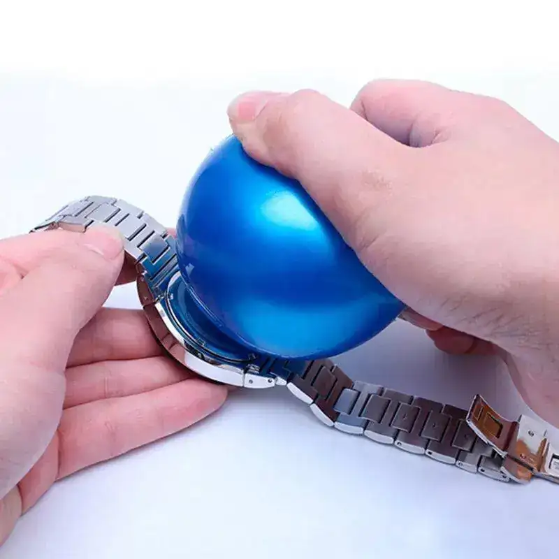

disculpa mi ignorancia., ¿cual ese método de la pelotilla ?
La pelotita de Bergeon no es cara y para un primer intento vale, además es universal; si aún así se resiste tienes la posibilidad de inventar algo y ya la otra opción es la llave específica, pero que a veces o no se encuentra o es cara, para eso un compañero planteó una solución que creo es buena y es económica, básicamente te fabricas la llave específica fácil y por pocos eurillos, pongo link al hilo.

En el caso más extremo ( yo no lo necesitado), se pone el reloj en un portarelojes o movimiento bien ajustado y se le da fuerte con la pelotita. Ejerce más fuerza de lo que parece y más en esa caja que tienes de fondo plano.
