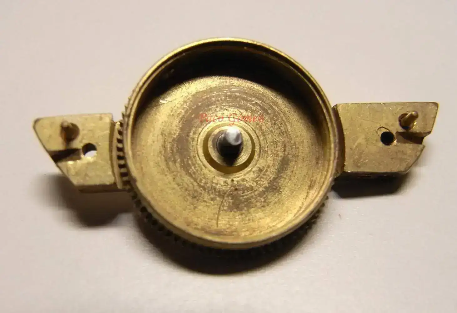

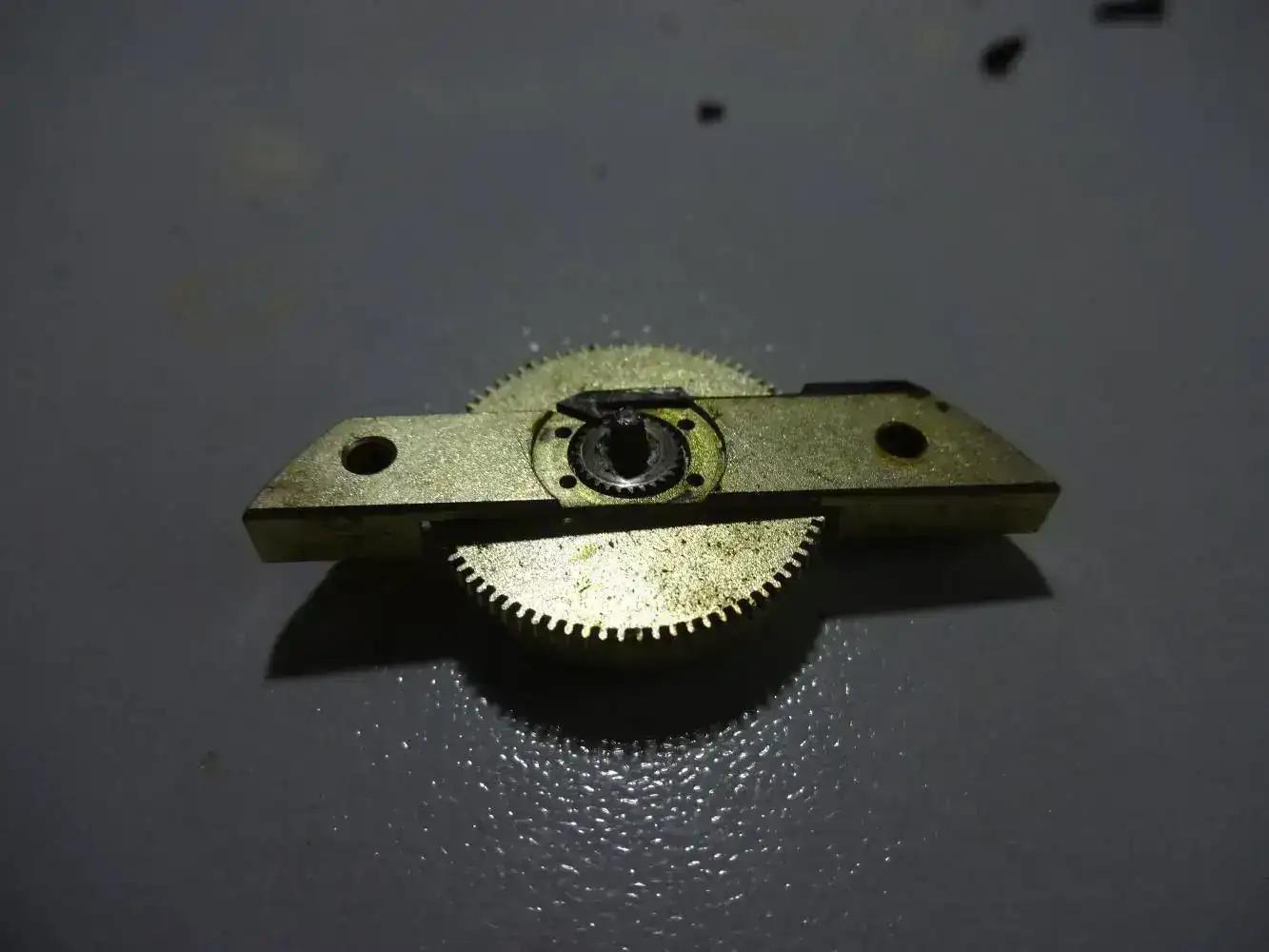

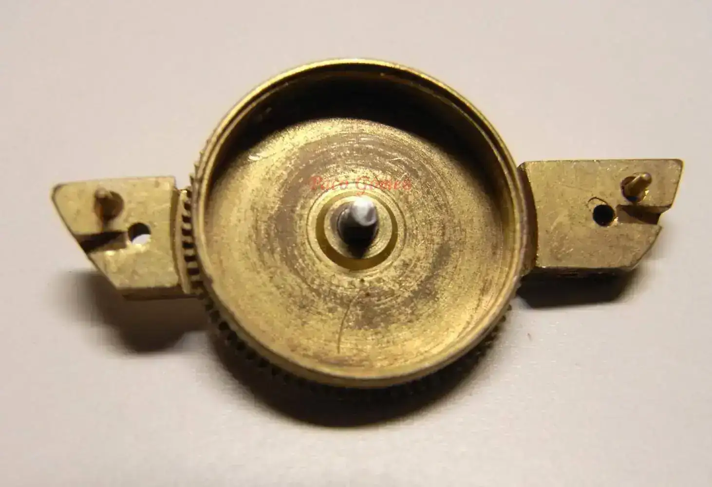

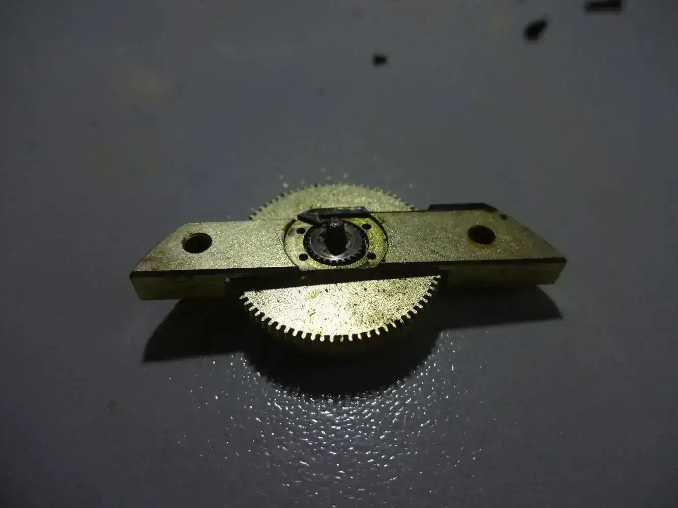

Hola a todos,

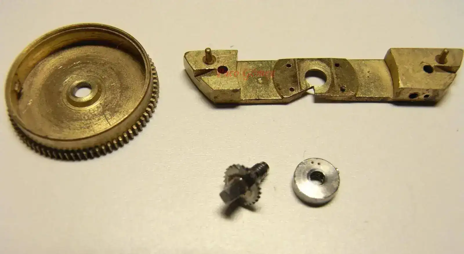

Este conjunto puente muelle real es de un reloj de cilindro. El caso es que no sé cómo desmontarlo he intentado a rosca y por presión pero no sale y tampoco quiero forzarlo.
¿Sabe alguien cómo está unido? ¿Con rosca? ¿a presión? Necesito desmontarlo por que el agujero del eje está muy dado de sí.
Gracias

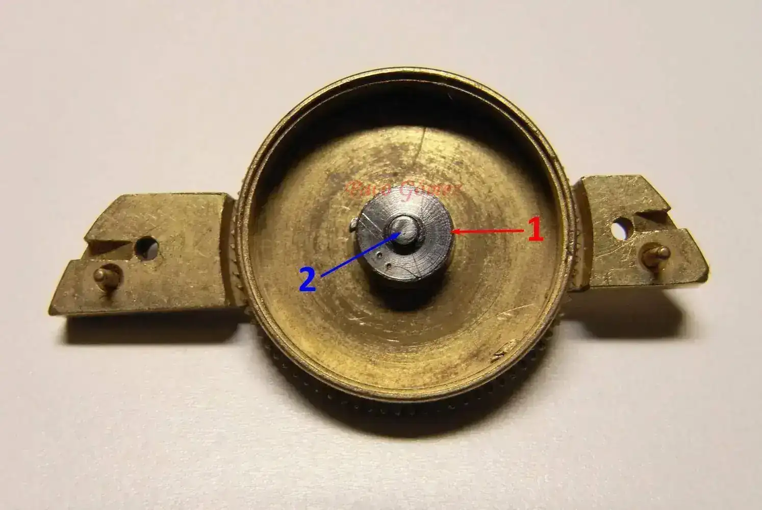

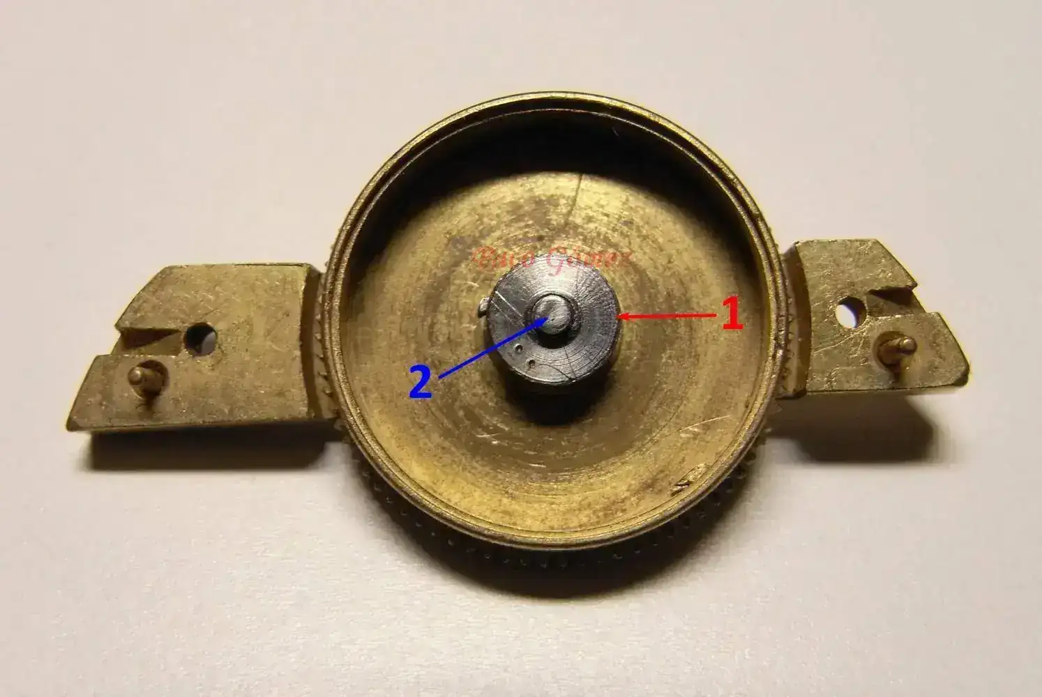

Lo primero de todo, quitar la tapa y la cuerda (no has puesto foto por debajo):
Ya te he puesto en la foto las partes que vas ha trabajar, la 1 es el gancho para recoger el muelle real, este va ROSCADO al eje 2, desenroscas y queda así:
Has visto que fácil, o me lo parece a mi.
En fin, cualquier cosa pregunta.
Muchas Gracias!! Intenté desroscarlo pero está muy fuerte. Una pregunta ¿Rosca a izquierdas o a derechas?
Hola, en este que te he puesto es normal, a derecha, pero también lo he visto a izquierda.
Prueba con cuidado a un sitio y al otro.
Fíjate en que sentido enrolla el muelle, siempre la rosca será contrario al sentido de enrollamiento de la cuerda porque de otra manera se soltaría la rosca en el interior.
