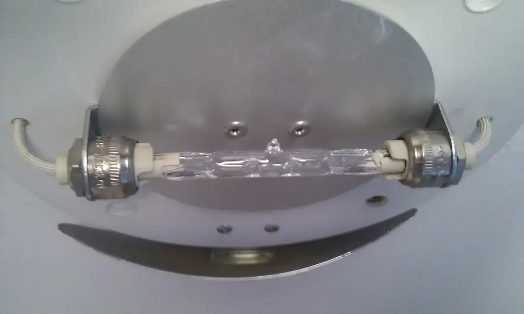

¿Como cambio esta bombilla?
  • Iniciador del hilo Iniciador del hilo Relojero Novatillo
Relojero Novatillo
Relojero Novatillo
No hay manera, no tengo ni idea de que "mecanismo" tiene para cambiarla.... He tratado de desenroscar, tirar, empujar, girar...
¿Algún manitas que me ayude? ::blush::
¿Has probado a desplazarla hacia un lado?. Por ejemplo de derecha a izquierda, para que se introduzca en el lado izquierdo y salga del derecho.
Yo, las que conozco halógenas de ese tipo las he cambiado girando un cuarto de vuelta y haciendo muelle ... SIN TOCAR más que el aislante o con un paño!!!! Suerte!!
Parece una lámpara halógena tipo J.
Nunca se deben tocar con los dedos, so pena de reducir su vida útil.
Los portalámparas tienen muelles que ejercen una presión axial sobre la lámpara, así que hay que hacer como con ciertos portarrollos de papel higiénico: moverla hacia un lado presionando uno de los muelles de forma que quede libre por el otro lado, sacarla del lado hacia el cual no se presiona y ya está.
Un posible problema que puedes tener es que los casquillos están un poco girados entre sí, por lo que parece que será mejor alinearlos primero. No sé si me explico.
Compañeros, he conseguido sacarla tirando de las "pestillitas" (o lo que sea de los extremos, liberando la lámpara por el centro. Al final he necesitado un 20% de maña y un 80% de fuerza bruta ::blush::
Pues paciencia al poner la otra............ Sobre todo sin tocarla con los dedos!! Los laterales empujalos para dentro y coloca la bombilla. Suerte!!

Tendrás que ir a una tienda de electricidad o una tipo Leroy Merlin.... ¡Ojo! ¡¡¡Con la luz cálida y fría!!!
(amarilla y blanca, para entendernos)
Para ponerla estoy con Fernando T., desplázala hacia un lado y bájala del otro. O gírala un cuarto de vuelta.
Lo de abrir las pestañas... serás muy alemán, pero...:nea:
yo tengo de esas, y no he tenido problemas de tocarlas con la mano pero de todas formas puedes hacerlo con un clinex,. empujas para el lado que mas bronca te de, y la bajas del extremo que te quede en el aire, muchisimo cuidado a la hora de sacarla porque los muelles tienen mucha fuerza y si haces pellizcar el extremo que esta en el aire con algo, te la puede quebrar al medio!!. yo la he sacado y puse una de bajo consumo , supongo que si haras eso, en la lampara nueva tendras que cortar unas pestañas que vienen de serie porque sino no vas a poder colocarlas. cualquiero cosa preguntame para mas detalles, tu pregunta es muy buena, porque es facil pero hay que tener cuidado.

Para ampliar información:
Técnicamente son "halógenas lineales" y desde hace un tiempo se comercializan unas de bajo consumo, que a pesar de todo ... gastan un huevo :-((.
He intentado cambiar las mi lámpara por unos led y no puedo, son unos "tochos" considerables ::bash::.

Hombre, te resumo:
- La bombilla se fundió.
- He tardado dos semanas en tratar de cambiarla.
- Al tratar de cambiarla no he sabido como se abre la lámpara. He tardado dos días en descubrirlo.
- Al llegar a la bombilla, tampoco he sabido sacarla. He puesto este hilo al día siguiente de ver el problema en el foro, y al final en vez de esperar a varias respuestas (todas muy buenas) he decidido volver a intentarlo con más fuerza bruta. La bombilla ha salido, pero he roto parte de los conectores de la misma... ¿Que tienen estas bombillas dentro? ¿Me voy a morir doctor?

Cuando llegue a casa pruebo, que tengo una igual, luego te cuento.
Lo siento, la mía sale hacia arriba.

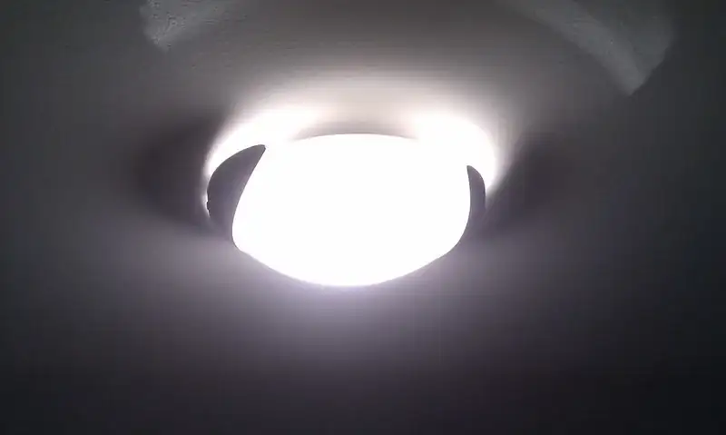

¡Victoria!
Gracias a todos, otro problema trivial pero complicado resuelto gracias al foro :D
