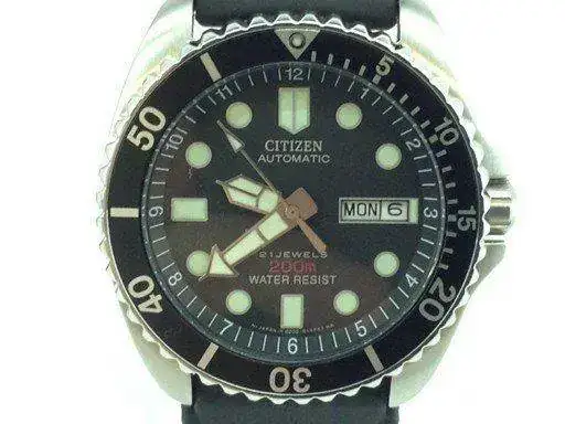

Hola,
He comprado en el cash-converters webshop un diver citizen automático con calibre 8200. Está en estado "Como Nuevo", es decir totalmente nuevo en su caja y con etiqueta.
Lo que quiero saber es si lo tengo que mandar a engrasar cuando venga, porque no se si es vintage o de fabricación actual. ¿Se sigue fabricando este calibre en la actualidad?
Me gustaría que me indicarais como datarlo, porque los hilos de datar citizen son viejos y los links estan rotos (para saber de qué año es).
Os dejo fotos del cash porque todavía no me ha llegado:

A la pregunta sobre el calibre, si que se fabrica todavía.
Sobre el reloj que pones creo que se vende todavía o hasta no hace mucho, pero es un modelo muy veterano. Si viene con esa caja de la última foto seguramente tiene más de 10 años.
El reloj es un 200m con corona roscada, por lo que es apto para agua. Pero si tiene ya sus años, habría que verificar las juntas.
No creo que sea esa la caja donde venía ese reloj.

Ya me ha llegado, exactamente es el modelo NY-2300-09E con calibre 8200. ¿Significa esto que es del 2009? Está completamente nuevo.
Iré a alguna relojería de la Calle Carretas a que me hagan limpieza engrase y ajuste.
Para saber la fecha tienes que mirar los 3 primeros dígitos del número de serie. El primero hace referencia al año (debes intuir la década) y los otros dos el mes.
Hola, muchas gracias por tu respuesta.
Entonces será del 2008, además adelanta unos 15 segundos al día, por lo que le toca servicio.
Al final lo llevé a hacer el servicio a Sertec Madrid, y por 42€ me lo han dejado muy bien ajustado. Precisión de +/- 4-8s/día. Muy contento con el reloj
El calibre ha resultado ser un Citizen / Miyota 8200 de los primeros, y hace mucho tiempo que no se fabrica, después lo sucedieron revisiones como el 8203 o 8215, y ahora los Eco-Drive, por lo que creo que es antiguo. Con la información que tengo no puedo intuir la década.
