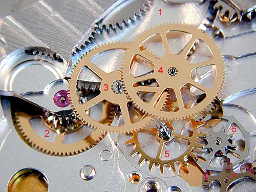

Bueno, ya que tengo un calibre 2500 de Omega me gustaría ducumentarme más sobre él. Sobre el despiece, cambios comforme al ETAsa 2892-2A, fotos y cualquier cosa relacionada. Saludos a todos!! :)

He estado husmendo un buen rato y la mejor pagina explicativa del calibre 2,500 es esta
https://www.timezone.com/
Es amena y con imagenes. Por cierto, que belleza de calibre, es magnifico.
Un abrazo.;-)
Santi, te doy la vida por este enlace!! que lastima que esté en inglés, pero por lo menos de algo me voy enterando. Ahora voy a tomar café con los amiguetes, los cuales piensan que estoy "loco", sobretodo después de comprar mi Planet Ocean, ellos se lo pierden!!!! y después cuando vuelva sigo con la lectura.
Que alguien me corrija si me equivoco al traducir, pero por lo que he leido hasta ahora hay muchos cambios conforme el 2892-2A, del que "casi" solo conserva la pletina y no mucho más.
De momento se modifica el sistema de carga del rotor, ya que en el 2892-A2 era unidireccional y en el 2500 es bidireccional, que ahora hay 5 ruedas, después del escape; por lo que el sistema de ruedas se ha modificado por completo. Todo lo que encarna el sistema del volante es nuevo, con un ajuste de contrapesos para este sistema y ... ya seguiré leyendo más...
Si me equivoco en algo, por favor, corregidme que yo de esto entiendo más bien muy poco. Y gracias de nuevo Santi por ese fabuloso enlace y las molestias.
Bueno, he de rectificar lo del volante, que en este caso es un Glycidur pero altamente modificado a igual que el resto del mecanismo.
