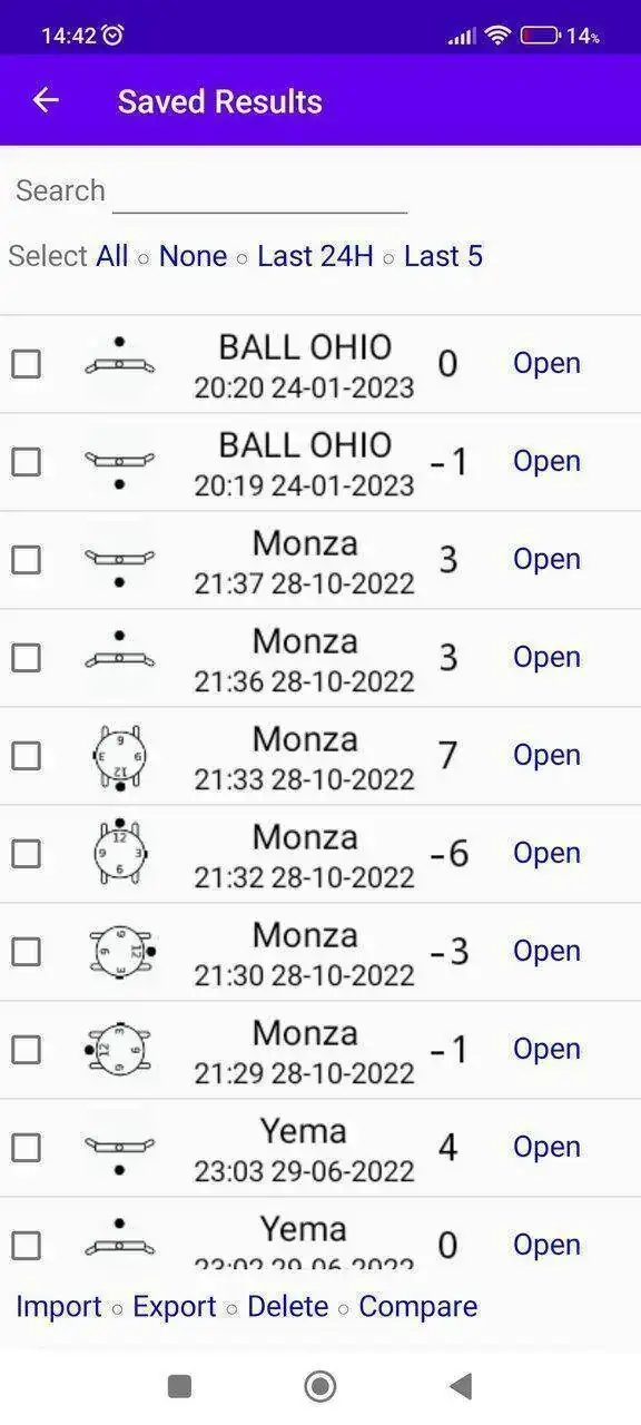

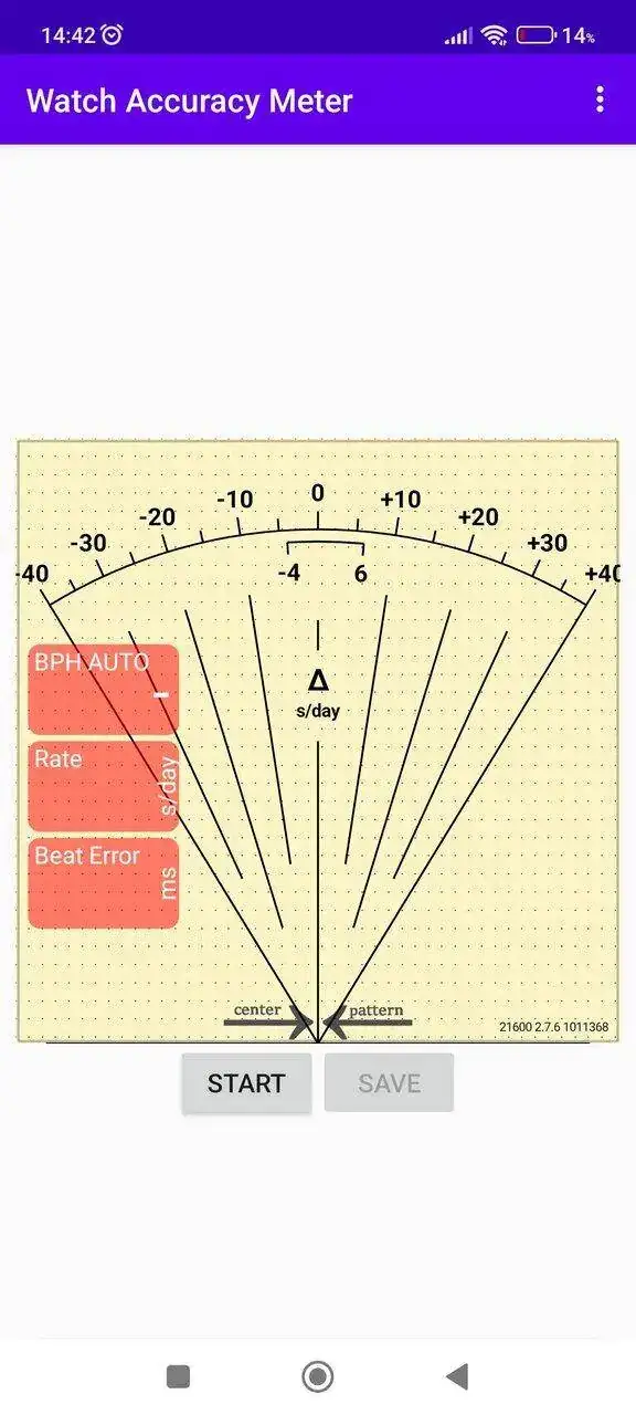

Puedes bajarte para Android Watch Accuracy Meter
Reacciones: Danu
Yo les doy 1 minuto cuerda manualmente, desde que arranca el segundero. Suave, no rápidamente, y haciendo 1 pausa cada 3 o 4 giros con loa dedos. Solo coge carga en sentido horario o a derechas la corona, al contrario aunque oigas clic clic no carga, es el embrague. Tope de carga en alguno oyes como salta precisamente el embrague, haciendo un clic distinto, al darle en sentido de carga, pero no notaras un tope físico. La carga en dos direcciones el del rotor, no con la corona.
Reacciones: secihe y TauTu
Y esto funciona de veras? Voy a echar un vistazo! Gracias
No es preciso preciso, pero te ayudará a hacerte una idea de las posiciones. Con el micro en la corona apoyado es como más preciso he notado el resultado, respecto a un crono comparador bueno.
Tienes también la app de watchcheck, pero esa es controlar lo que ha desviado cada 24 horas o más. Yo uso ambas de vez en cuando para controlar que todo sigue en orden.

Yo no he tenido problemas. Es la corona al micro, no el reloj pegado a la batería.
También puedes usar el micro de los auriculares que puedas enchufar al teléfono.
Las app son sencillas. Si las bajas y pruebas, verás que lo complicado es explicarlo.
