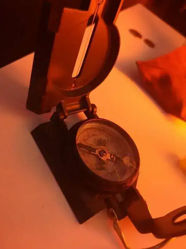

Hola compañero. La brújula es infalible.
Reacciones: FULCRUM y Alfredo BRB
Hola compañero, yo hice lo de la brújula y la verdad es que funcionó. Desconozco si hay algún otro método. Un saludo!
Tengo entendido que si está magnetizado adelantará. Tiene sentido pues, si la espiral está magnetizada, sé pegará un poco, y hará que el volante de inercia haga menos recorrido y oscile a mayor velocidad. Esto último que digo es pura intuición (que pude distar mucho de la realidad ::dnz::. )Los expertos lo aclararan con conocimiento de causa.
Para mí, la brújula es el método más eficaz y simple.
por otro lado, desmagnetizadores te lo encuentras en la red muy baratos.
Lo más low cost es con la brújula . Si al acercar el reloj la brújula se mueve quiere decir que esta magnetizado , la otra con el cronocomparador se ve un adelanto de 5 o más minutos al día y un Beat que la máquina no lee y marca un mar de puntitos .
Muy inteligente. Tengo brújula!!
Gracias por la buena idea!!
