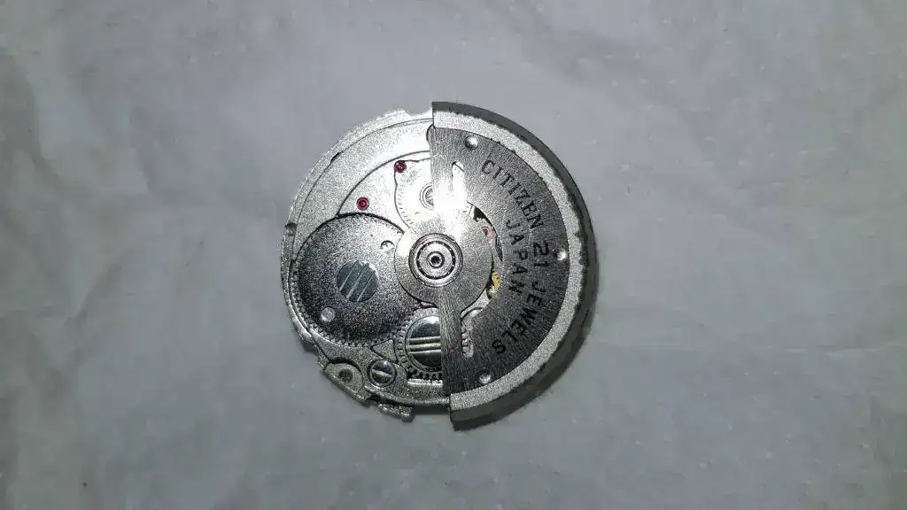

Hola. ¿Me podéis ayudar? No sé quitar la masa oscilante de un Citizen 6500. No lleva tornillo. Os dejo la foto del calibre tal y como lo tengo ahora:
Por mi experiencia cuando no hay clip ni tornillo en el exterior hay que quitar la placa superior que alberga el rotor y por debajo debería haber una de los dos mencionados.
La masa oscilante va roscada, y para su extracción y colocación puedes utilizar o bien unas pinzas de corte o unas pequeña alicates.
En su día me hice un útil para facilitar el desmontaje.
Cogemos una gubia de mecha cuadrada, o destornillador con mango. Serramos la mecha a unos 3 cm del mango y en el plano de la punta, con ayuda de un limatón plano le hacemos un rebaje acanalado. El acanalado que se ajusta lo mejor posible a la cabeza de cojinete de la masa.
Muchas gracias por las respuestas, probaré a ver si se puede desenroscar. Si no, probaré a desmontar la parte de arriba a ver si hay algún tornillo.
Los tornillos que lleva son los de platinas puentes y ruedas de remontuar.
Hay que tener precaución antes de desmontar la platina superior hay que asegurarse de que la cuerda está completamente descargada.
