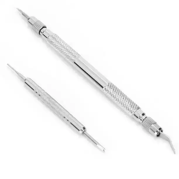

Con maña se puede, incluso utilizando dos herramientas de esas a la vez, pero tienes razón en que es más dificultoso ya que los endlinks y springbars tienen menos juego.
Pero siempre tienes la opción de la pinza para estos arduos menesteres.

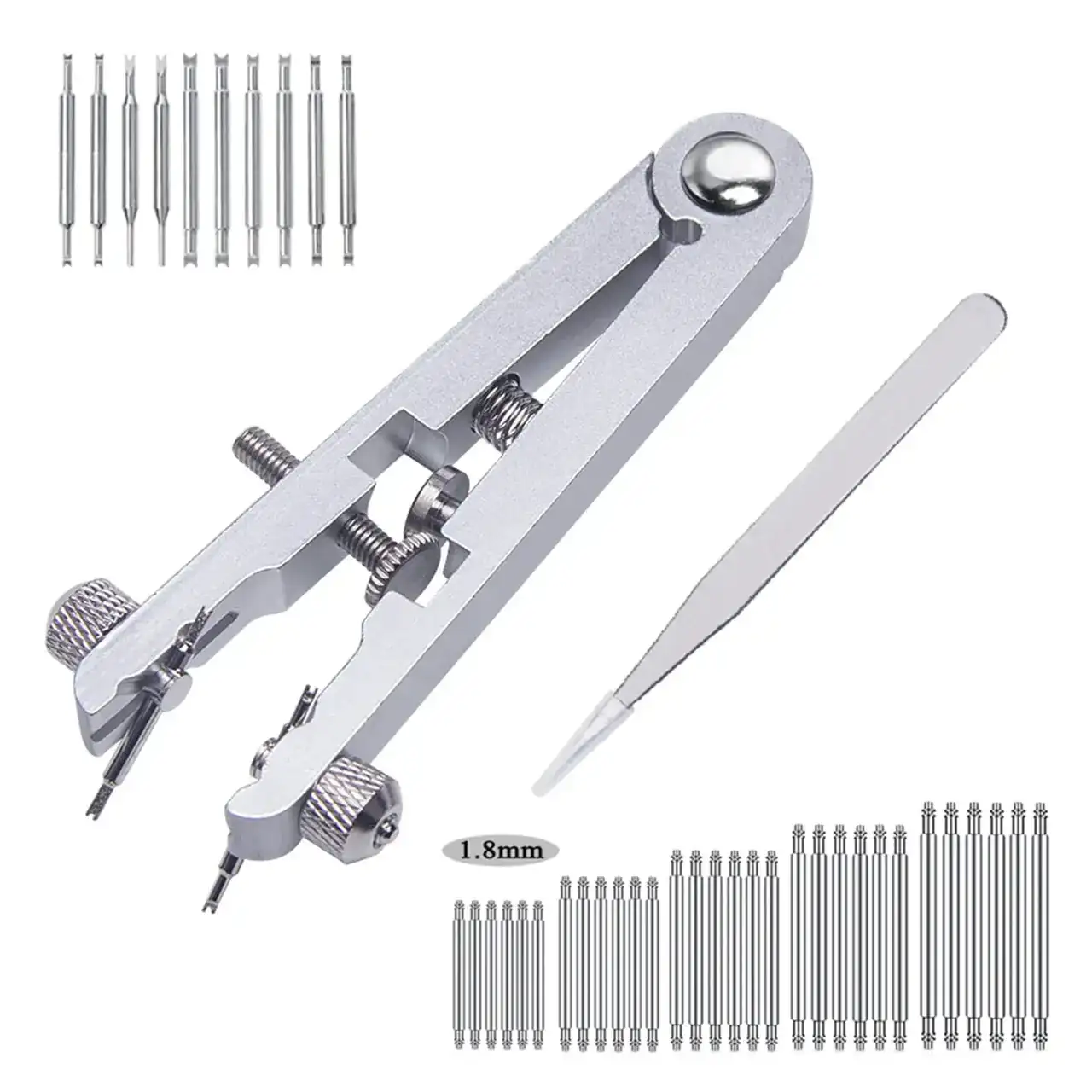

Como dice @Akthara , te recomiendo una de estas pinzas para eslabones, lo más cómodo de usar:
(Este es el modelo que yo compré, pero hay muchos otros en Aliexpress)

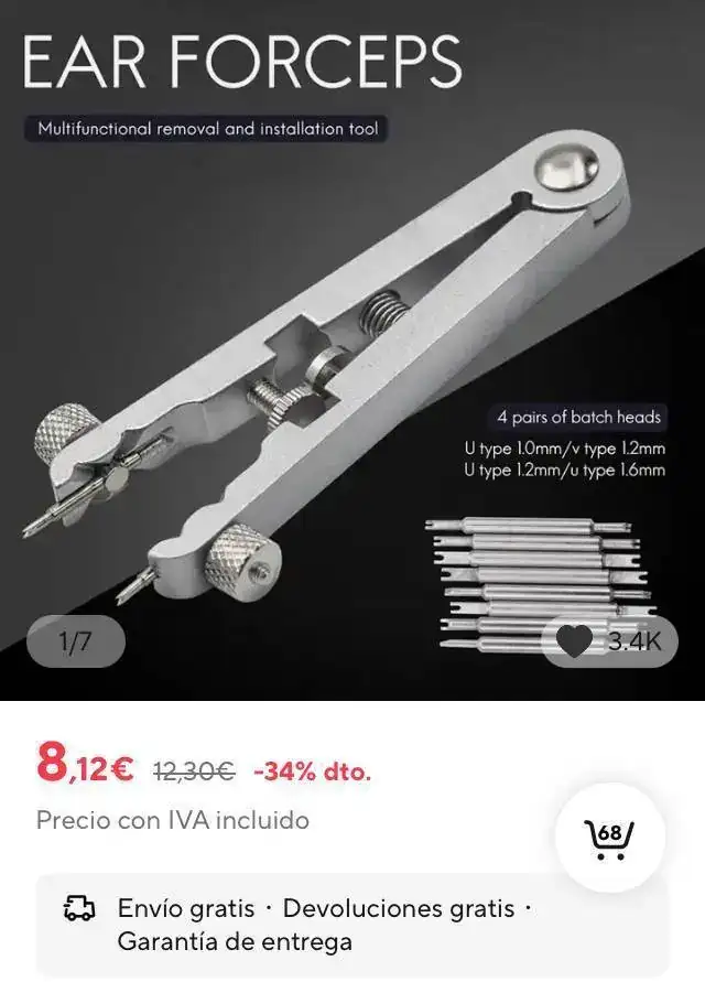

Acabo de encontrar este increíble artículo en AliExpress. ¡Échale un vistazo! 8,12€ 34% dto. | Alicates de pulsera de reloj 6825 estándar de barra de resorte removedor de bandas de reloj herramienta de eliminación de reparación https://a.aliexpress.com/_Ezve3gP
Con ella quitas un brazalete con endlinks macizos en un periquete, y como puedes regular la apertura de la pinza, reduces el riesgo de arañar las asas y brazalete.

Mi herramienta. Muy útil. Para todos.
