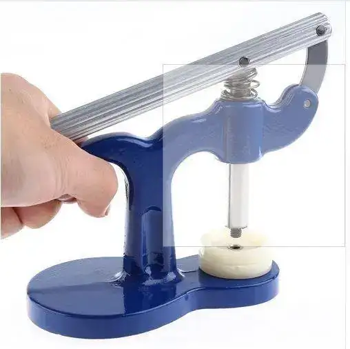

La única prensa que tengo es esta... y lo he intentado pero no vale...
Probaré lo de lijar el canto para ver si entra, la verdad es que cuando lo saqué de la caja me costó bastante y tuve que hacer fuerza.
Gracias por las respuestas.
Esa prensa debería ayudarte a colocarlo, si no quieres buscar otro unos milímetros más pequeños, esto no es muy profesional, pero pon un poco de baselina, en el borde del Cristal, por ejemplo la que se usa para las juntas cuando cierras el reloj y no te desanimes.
Lijé hasta que conseguí meterlo y ha quedado duro.
Al final me ayudé de la prensa para tapas y resultó, hizo un clip y se quedo ajustado.
