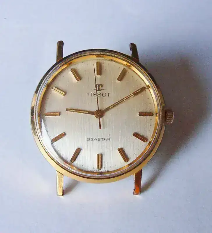

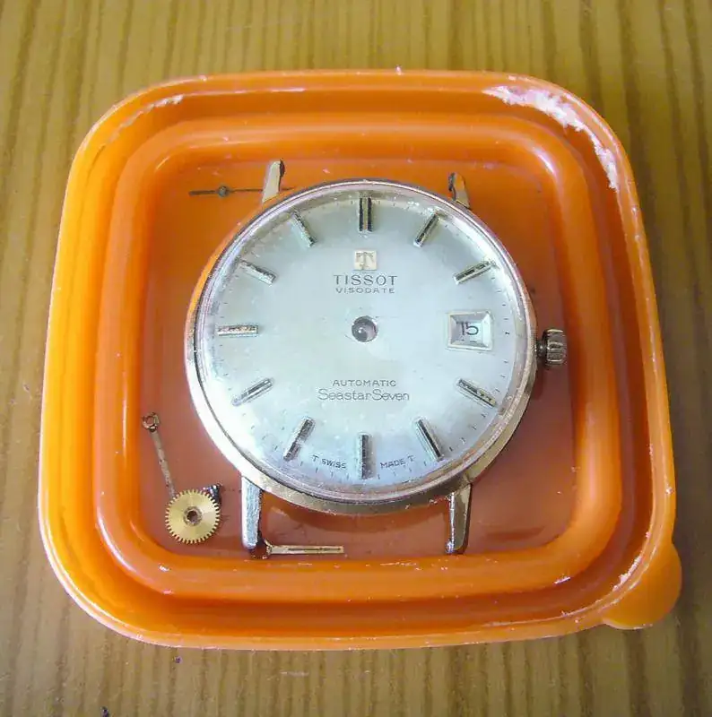

Bueno, ya está puesta la nueva esfera (preciosa y que me ha costado más que el reloj) y a esperar a que lleguen las 10,30 o las 11 y empiece el cambio de fecha. Si no se para ........
Os dejo unas fotillos del antes y el después. El cristal aún está sobrepuesto por si hay que volver "adentro", je,je,je.
Ha perdido el "visodate" pero para mi gusto está mucho mejor así. También ha perdido otros "letreros" (automatic y seven) pero si lo vendo ya avisaré al comprador. Para bien también ha perdido el tritio, eso que se sale ganando. Para gustos los colores ¿no?.
