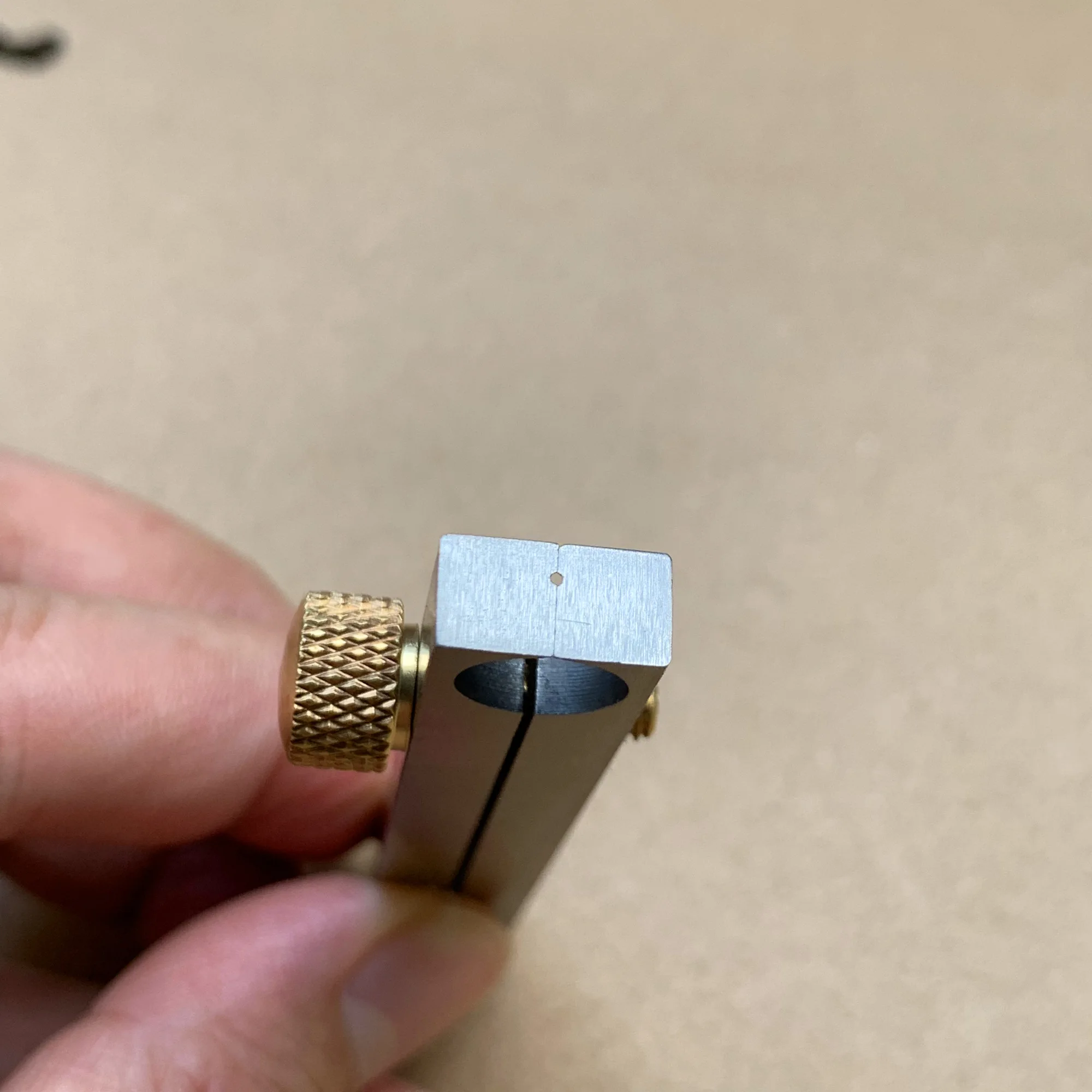

yo el brudex lo compre a muy buen precio, y encima de la marca bergeon, yo a lo que me referia era a sacar el espiral desde la virola en el eje volante
De las muchas herramientas que he utilizado para extraer platillos, esta es la más sencilla y rápida de uso, y que decir, pues es la que mejores resultados me ha dado.
Reacciones: ismabel
Yo me referia para sacar el eje del volante. Para lo cual hay que sacar el platillo. Esta herramienta podria valer para hacer lo que yo digo.
En otro hilo algun compañero se intereso por ello. No se si el filo sera lo suficientemente fino.
Para sacar el platillo se utiliza una herramienta que se llama platax, una vez extraído se utiliza una punzonera (creo que se llama así en castellano, en inglés se llama staking set) para extraer el pivote. Yo no lo he hecho nunca, ni tengo ninguna de esas herramientas.
Efectivamente 6aly. A esa me referia.
