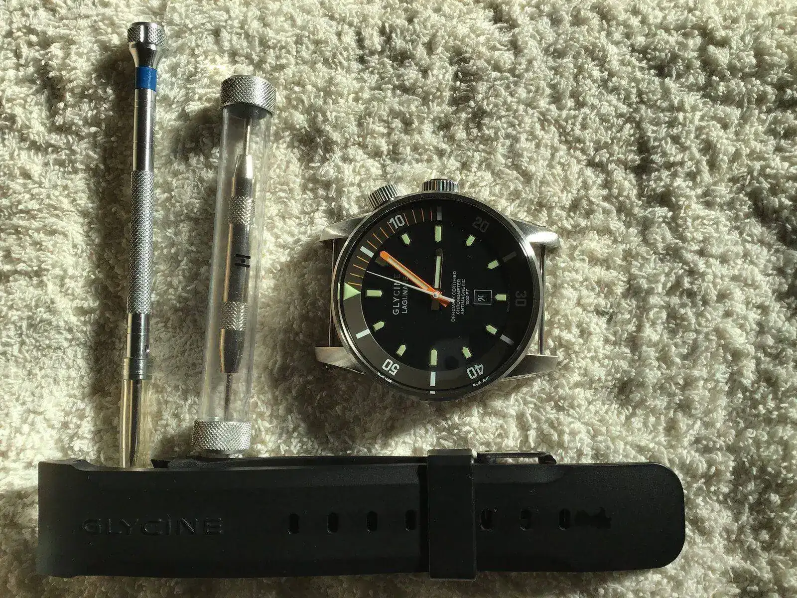

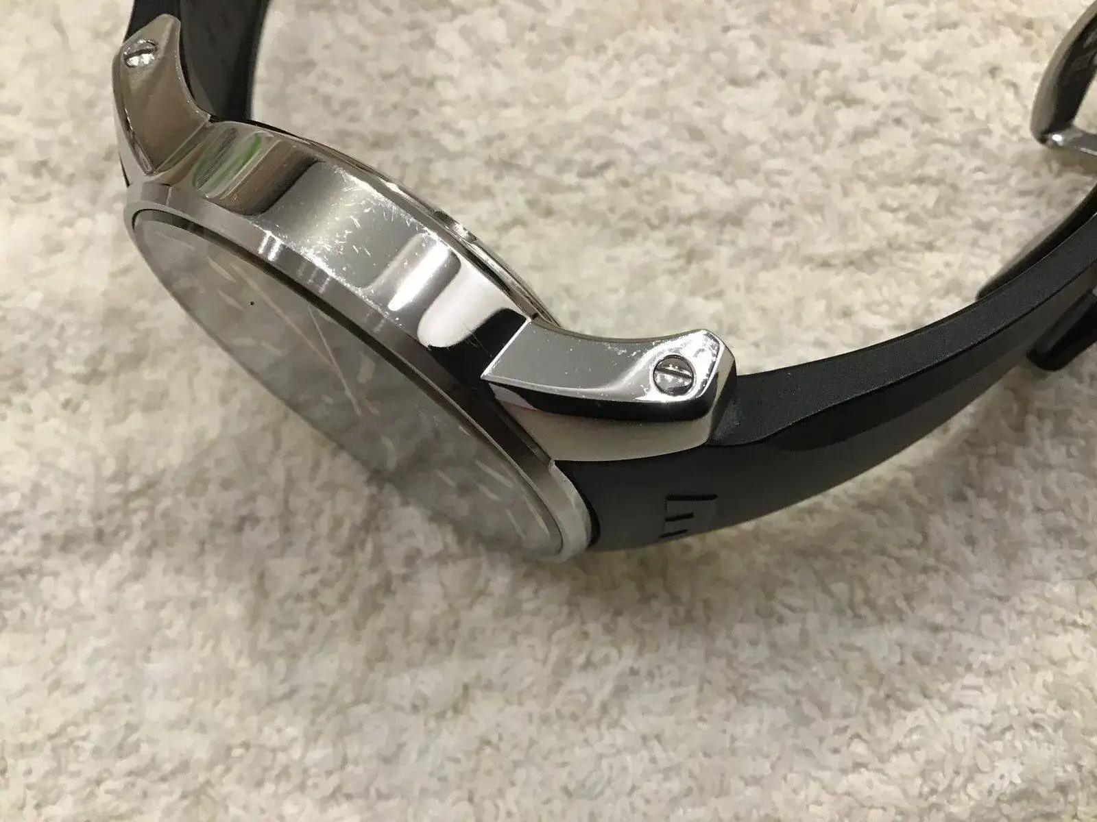

No he conseguido sacar los pasadores después después de quitar los tornillos de este Glycine Lagunare, por más que tiro de las correas no hay forma de sacarlas. Una ayudita please…..

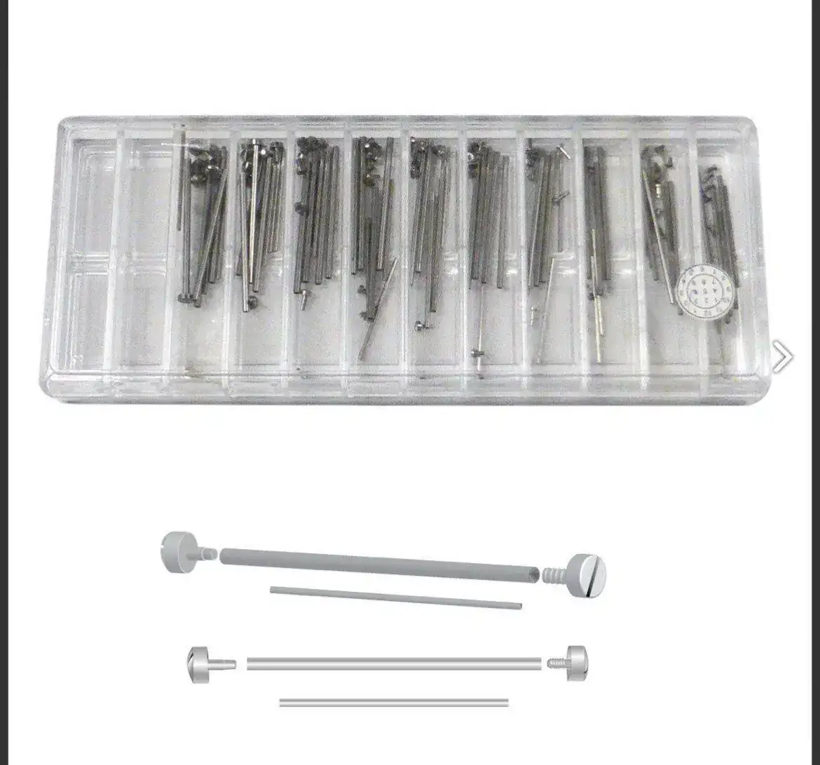

O bien esos tornillos son de adorno y lleva unos pasadores con resortes típicos o quitas los tornillos y después sacas el pasador que sería como estos

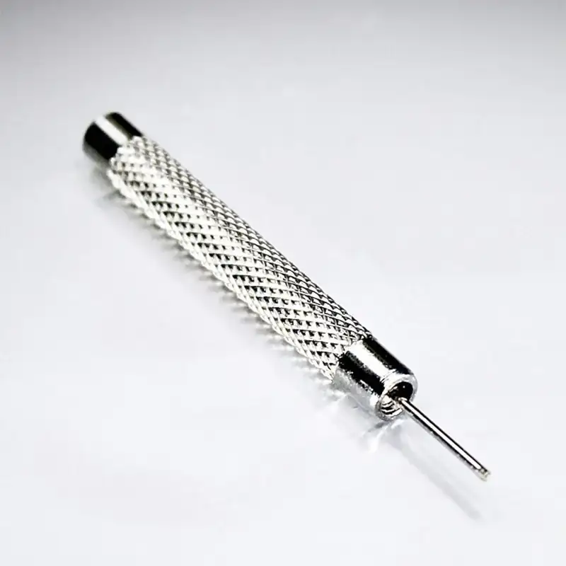

Tienes que sacar los pasadores antes de tirar de las correas, prueba a empujar el pasador dentro de su alojamiento con un clip enderezado si no tienes la herramienta adecuada. Cuidado de NO dañar la rosca. (Este post iría mejor en el subforo de Taller)
No puedo estar más agradecido, muchas gracias por vuestras respuestas. En efecto, el pasador es como el de la foto, pero no me atreví a empujarlo precisamente por no dañar la rosca, pero ahora sabiendo cómo es empujaré con un barrilete.👍

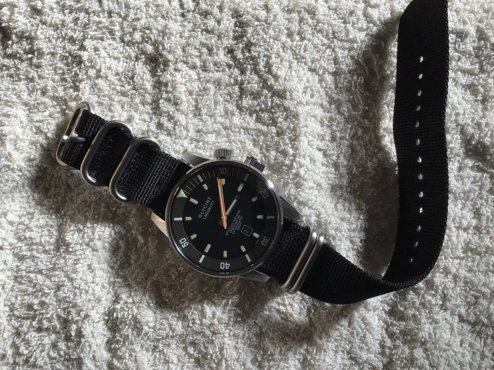

No me quería quedar con las ganas de ver como le queda esta correa….
Gracias de nuevo a los compañeros.
