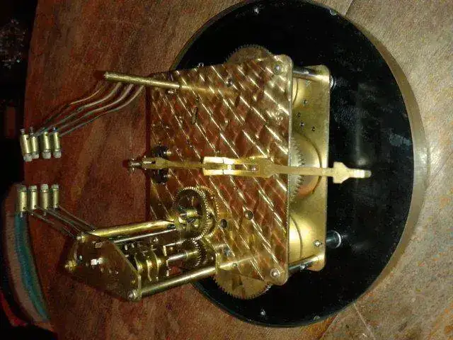

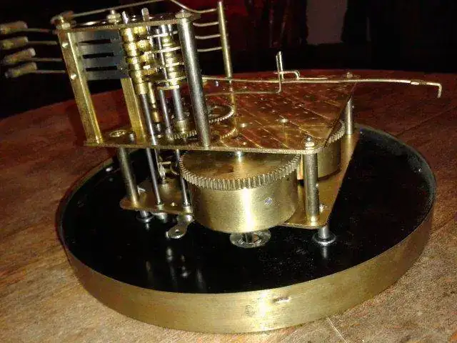

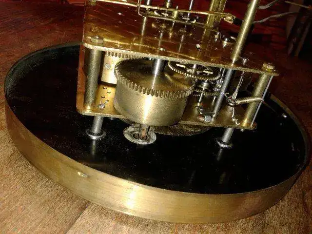

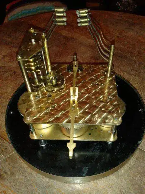

Hola. Aquí van unas fotos de la maquinaria. Se sigue agradeciendo la ayuda. Un saludo.

Parece un Hermle David. ¿No puedes ver alguna marca en la maquinaria? Por la limpieza el reloj debe de funcionar bien y tiene muy buena pinta.
muy bien terminada esa maquinaria, yo diria que no es hermle, me inclinaria por una kienzle.
Gracias. No, no hay ningún sello ni marca en la maquinaria. Ni en la caja. Eso tambien parece raro.
No, no es raro David, son políticas para no dejar ver la marca en relojes que puedan ofertarse a bajo precio y la necesidad de vender hace esas piruetas.Eso no quiere decir que, por bajo precio, sea un mal reloj, será seguramente el mismo reloj que si llevase la marca Hermle, que creo puede ser en realidad. Son maquinarias eternas y de muy buen funcionamiento.
Lo que me extraña es la limpieza de la maquinaria, que parece recién sacada de fabrica. Y debo de rectificar, ese brillo no lo tiene una maquinaria de los años 30, es maquinaria reciente con 8 varillas Ya te decía que se habían hecho muchas copias. Mejor para ti, la calidad es muy buena.
estoy intrigado con esa maquinaria, ya he visto que no es una kienzle, pero tampoco me cuadra una hermle, a ver si entre todos damos con el fabricante aunque sea por simple curiosidad. ¿podria ser francesa?.
Hermle amigo Docalo, hace ese tipo de maquinaria y soneria. Su aspecto esta completamente nuevo, no creo que sea tan antiguo como yo lo situé al principio.
nunca habia visto esa maquina y de hermle-fhs he visto muchas, y sobre todo me intriga el enganche del pendulo y las agujas, yo lo situaria en los años 50 😉, ¿alguien tiene alguna idea mas?. saludos amigos.
No sigamos por esos derroteros que igual nos cabreamos jajaja
¡¡¡¡Apuesto por un Hermle, me juego pincho de tortilla y caña.!!!!!
Amigo, aceptaria la apuesta, pero yo estoy en un pueblecito de jaen... Seguro que estamos lejos uno de otro😃
Se podría enviar por paquete azul jajaja.
Estoy bastante seguro de que se trata de un Hermle, por que hice una promoción, de incentivo de ventas, en la que me ofrecieron unos relojes de antesala, que podían montar diferentes maquinarias de Hermle, a un precio excepcionalmente barato. Escogí una, entre unas diez muy parecidas, con los macillos a los lados para colocar las varillas pegadas al lado de la maquinaria y no en la trasera del mueble, que le hubiera conferido mayor sonoridad, pero la oferta era muy interesante.
Aun conservo tres de esas maquinarias colocadas en un antesala entero, en un antesala truncado con el pendulo a la vista y en un sobremesa. Y la verdad esa maquinaria que estamos diseccionando, es muy parecida a las que vi para escoger la más adecuada para la promoción.
