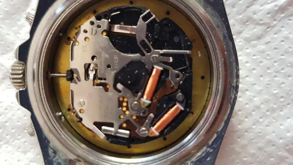

Hola compañeros. He abierto mi Viceroy cronógrafo y me he encontrado con esto:
Los pulsadores no llegan a impactar con el movimiento y creo que es porque les faltan piezas.

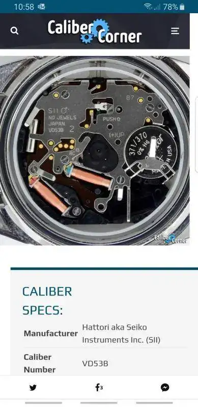

El movimiento es un Hattori S11 y los pulsadores se deberían ver como en esta foto:
El caso es que hace un par de años un cambiapilas me lo limpió y, además de desconfigurar las agujas del cronógrafo, dejó de funcionar el mismo y ahora que lo he abierto veo por qué.
¿Sabéis de algún remedio casero para sustituir las piezas que faltan?

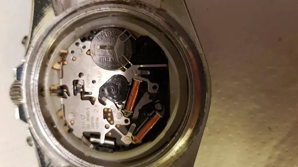

Lo suyo seria mirar de conseguir la bata, para ello se precisaría foto de la esfera (marca) y foto de fondo (numeraciones).
Hacer una bata de este tipo a nivel casero no lo veo, lo que me viene a la cabeza es rodear el mecanismo con un trozo de caucho grueso del tipo que se utiliza para hacer las joyas de acero, una vez tengamos sujeta la maquinaria con la junta de caucho, ajustarle un par de tubitos de pasador con anima dentro.
Muchas gracias. Al final me he dado cuenta de que el plástico que sujeta el calibre hace a su vez de continuación del pulsador. Supongo que cuando limpiaron el reloj y le cambiaron la pila no pusieron el plástico de la manera correcta.
De todos modos gracias por la ayuda.:)
genial, solucionado entonces
