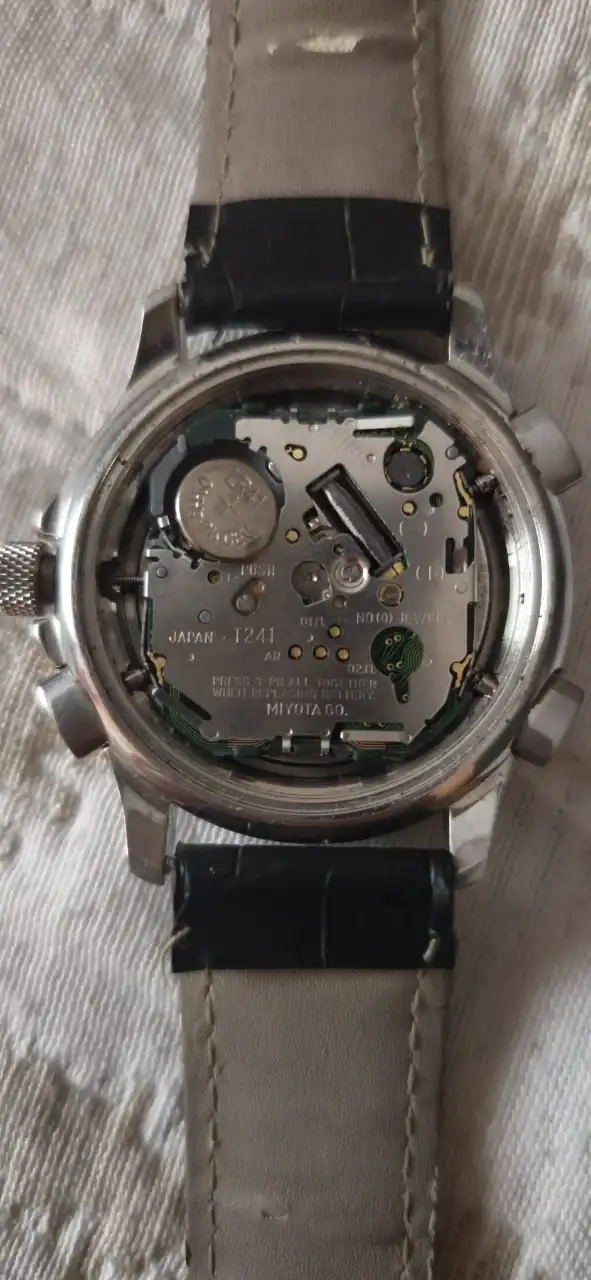

En este caso dispongo de un Ana Digi con calibre miyota T241 que acumula unas cuantas anécdotas desde que lo adquirí (y que ya expondré cuando lo ponga a punto y lo presente al foro).
Uno de los problemas que he encontrado es que solo funciona un pulsador. Los otros dos he probado a hacer contacto ayudándome de unas pinzas y funcionan correctamente.

y como los hilos sin fotos no molan...
Los pulsadores que no funcionan son los dos inferiores.

Hola. Los pulsadores no se gastan. El problema que tienen es que acumulan suciedad en su interior y limitan el recorrido. Tienes que desmontarlos y limpiarlos por dentro y tambien en la caja donde llegan a hacer tope.
Espero que te ayude. Saludos.

Buenas según aprecio en la foto,esa pila No corresponde a ese movimiento. Un saludo.
Reacciones: bambam
En efecto. Es una de las muchas anécdotas incluidas en esta pieza.
