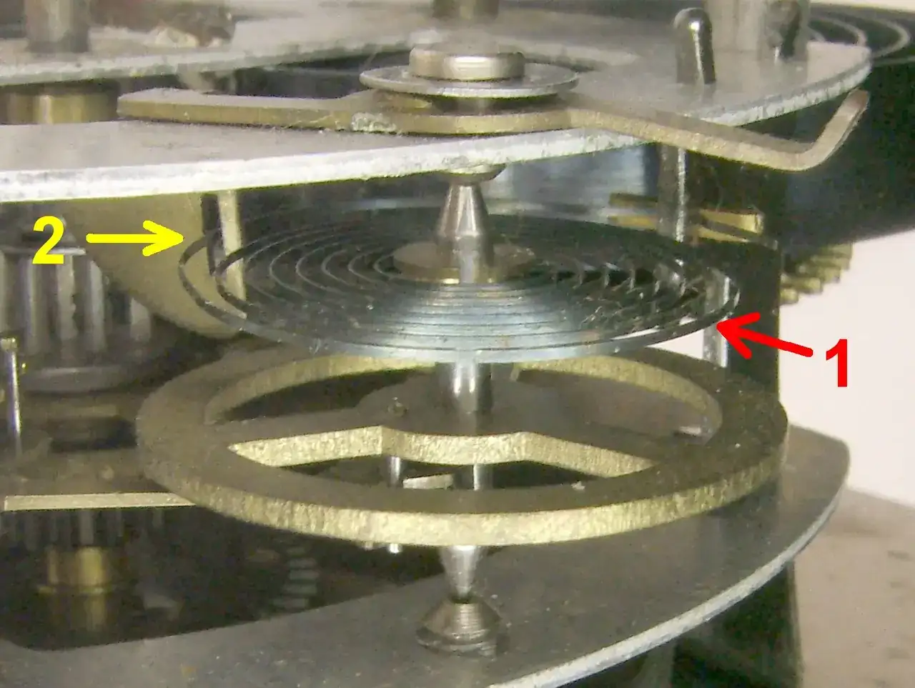

Fotos de la red: espiral en un reloj despertador y varios relojes de péndulo.

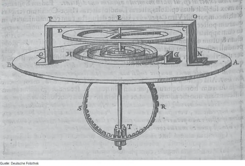

Hooke vs Huygens: El Espiral
Explico un poco los hechos: en 1675 y en París Huygens presenta una patente de un espiral para ser usado en relojes. Patente fue de uso libre siempre y cuando se nombrase al poseedor de la patente. La Patente fue libre, salvo una sola excepción: Inglaterra. Extraño, ¿ No ?

Resumiendo: Huygens presenta su patente de invención en 1675 y así quedó oficialmente dicho que él había inventado espiral. De nada sirvieron que grandes relojeros de la época ( Tompion, entre ellos ) hayan intercedido en favor de Hooke, el real inventor. Y aquí entra la explicación sobre el extraño caso que la patente del espiral fuese libre en Europa pero no en Inglaterra: Huygens y Oldenburg ( el secretario de la Royal Society ) compartirían las regalías de la patente inglesa…
Foto de la red: espiral en un mecanismo de reloj con patente Huygens pero con mejoras de Thuret - el tercero en discordia -.

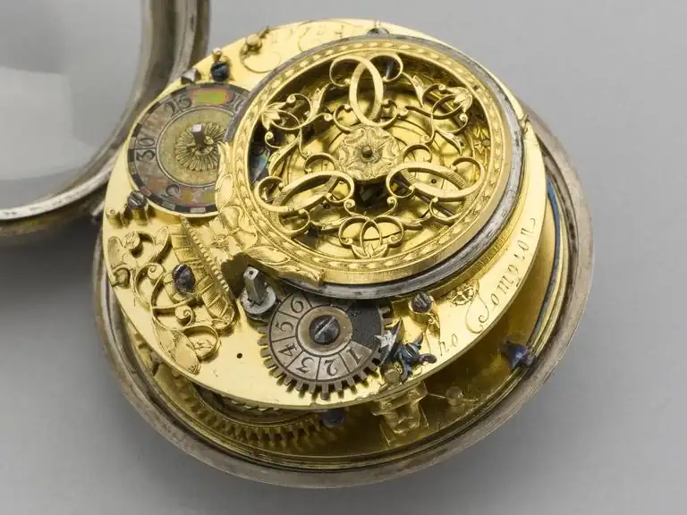

Fotos de la red: reloj de bolsillo de Thomas Tompion aprox. 1675-1679 con el disputado espiral.

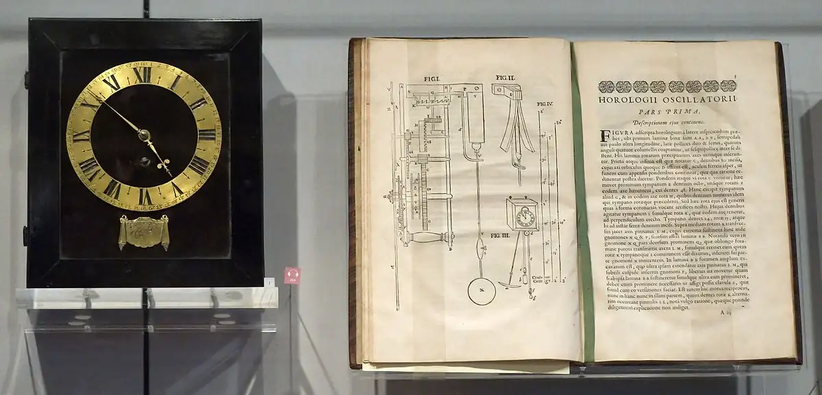

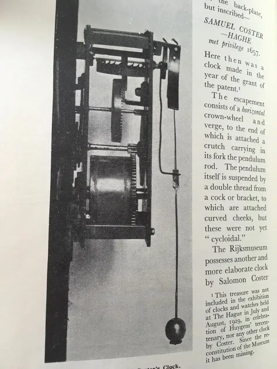

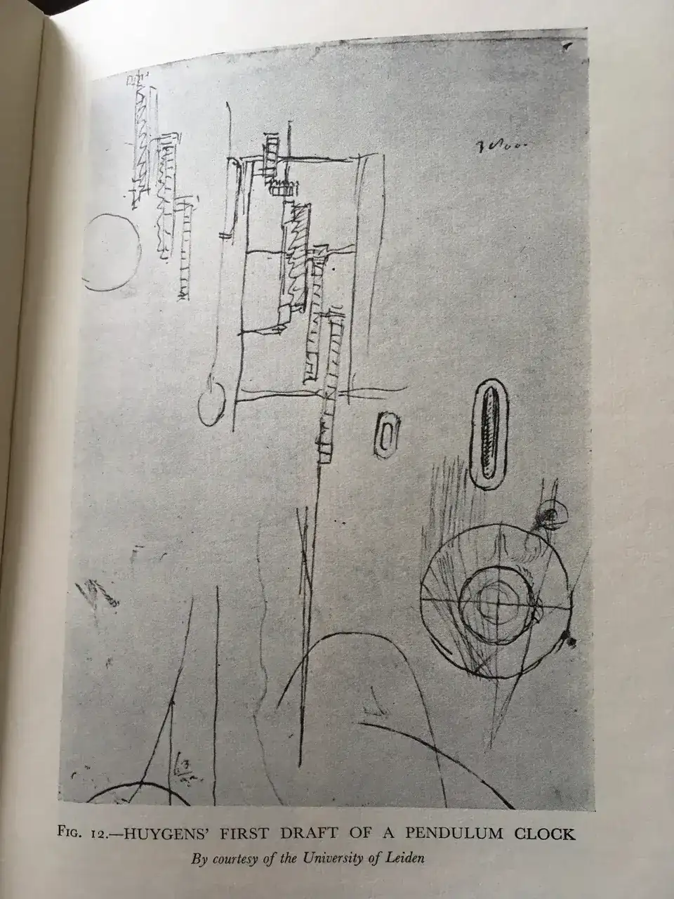

Los hechos: el 16 de junio de 1657 se inscribió en el Estado General de La Haya un derecho de invención de reloj de péndulo por parte de Christiaan Huygens, cuyos planos presenta y dá derecho de construcción al relojero holandes Salomon Coster sobre dicha invención.
Huygens, luego de 1657, fue perfeccionando los cálculos matemáticos y la disposición de las ruedas de transmisión del reloj de péndulo ( la rueda catalina pasa de Horizontal a vertical; se actualizan cálculos sobre isocronomía y comportamiento cicloidal del péndulo que no había tenido en cuenta ). En 1658 escribe “Horologium”, pequeño tratado sobre su invención; y en 1673 escribe un libro que hoy día es considerado el primer tratado horológico en estudiar el comportamiento de los relojes de péndulo: De Orologio Oscillatorio.
Foto de la red: reloj hecho por Coster con planos de Huygens y copia del libro De Orologio Oscillatorio.

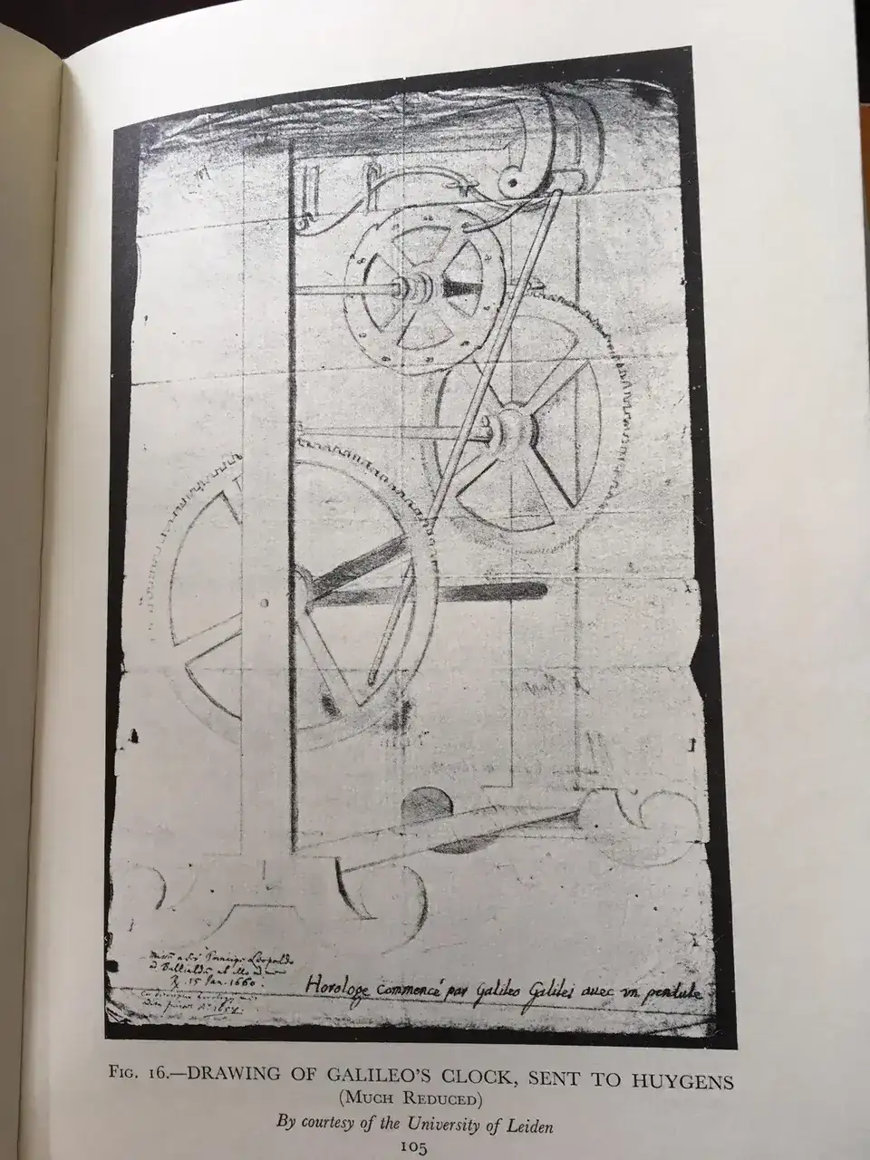

En 1636 Galileo planteó el uso de un péndulo en alta mar como artefacto para tratar de medir la longitud ( el gran enigma de aquellos tiempos… ) al entonces Príncipe Federico Henry de Orange, monarca de lo que hoy es Países Bajos. Y el secretario del príncipe y quién llevaba los asuntos de correspondencia y evaluación con los diversos protegidos y mecenazgos, era… el padre de Christiaan Huygens, Constantijn Huygens. ¿ Puede haber habido un desliz sobre ese péndulo de Galileo hacia el hijo de Huygens... ? Puede.
Los primeros bosquejos de un péndulo hechos por Galileo datan de antes de 1636; Galileo fallece en 1642. Su hijo Vincenzio, antes de morir en 1649, construye un reloj de péndulo siguiendo los planos y diseños de su padre. Es decir: el péndulo como invención ya se conocía en el ambiente científico de la época unos años antes que Huyguens patentara el reloj con el péndulo. Por supuesto, vale una aclaración: el Péndulo de Galileo, en su concepción y planteo, había sido considerado por su inventor como un instrumento astronómico y de navegación y no horológico; en cambio, Huyguens en todo momento tuvo entre ceja y ceja que su patente de 1657 sí era sobre un reloj.

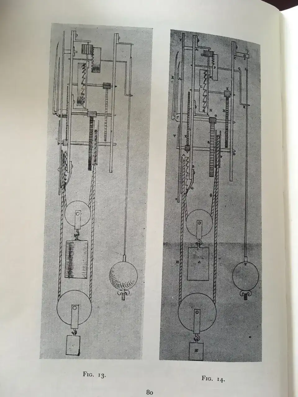

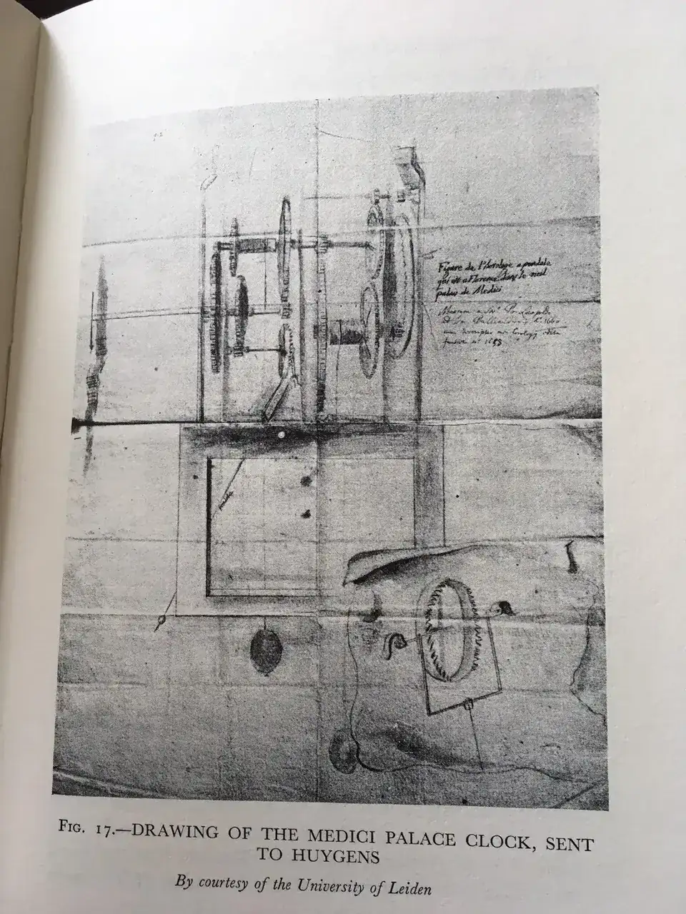

Fotos del libro de Robertson y en el siguiente orden: dibujo del mecanismo de péndulo de Galileo enviado a Huygens para su análisis; dibujo del reloj de péndulo que estaba en el Palacio de los Medicis hacia 1660 y hecho bajo planos proporcionados por el hijo de Galileo, Vincenzio; reloj de Salomon Coster ( con planos de Huygens ) vista lateral; primer bosquejo de Huygens sobre su reloj de péndulo; dos dibujos del mecanismo del reloj de péndulo de Huygens: el de la izquierda corresponde al borrador del dibujo que acompañaría la publicación de Horologium en 1658, y el de la derecha es el que finalmente fue en el libro.

Un estudio detallado de la correspondencia de Galileo hace que se puede sacar la siguiente inferencia:
Hacia principios del siglo XVII Galileo inventa el péndulo. Quizás no avizoró el enorme valor científico y técnico de ese mecanismo. Como ya comenté, Galileo le asignó mayor valor astronómico y matemático que como instrumento horológico.
En 1637 en carta a los Estados Generales de La Haya ( carta que Constantijn Hugyens leyó y quizás comentó con su hijo Christiaan ) Galileo pide a su protector y mecenas ser puesto en contacto con relojeros de los países bajos para la construcción de un reloj de Péndulo.
En 1639 Galileo publica en Paris un libro llamado, en el original en francés:’ L’ Usage du cadran ou de l’horologe phyque universel’. En el libro explica las propiedades astronómicas y matemáticas del péndulo ( que debía ser accionado manualmente ) y lo plantea como solución para la medición rápida y sencilla de la Longitud. Hacia el final del libro Galileo se lamenta que su invento, el péndulo, no ha sido adaptado ni ha sido considerado por los relojeros como alternativa plausible.
En 1642, poco antes de morir, Galileo confía toda su biblioteca inédita a su hijo; y le deja el encargo, además, de que siga los planos de construcción del reloj de péndulo de su inventiva - aquel mismo pedido a su mecenas en 1637 nunca había prosperado -.
En 1649, y poco antes de morir, el hijo de Galileo, Vinzencio, fabrica un reloj con péndulo - no se conserva -.
Mas increíble aún es lo que le pasó a Christiian Huygens cuando en 1658 el príncipe Leopoldo di Medici lee el libro de Huygens “Horologium” y al tiempo le regalan un reloj de péndulo de Huygens. El príncipe, gran admirador de Galileo y conocedor de los inventos de éste, le contestó a Huygens que no era de caballeros apropiarse de inventos ajenos. Tal es así, que en 1656 el príncipe Leopoldo di Medici encargó un reloj de péndulo siguiendo los planos de Galileo a Philip Treffler, relojero de la corte.
Por supuesto Huygens se defendió de los dichos del príncipe, argumentando que él no sabía absolutamente nada de Galileo y su péndulo y la aplicación de éste a un reloj. Años mas tarde, al publicar en 1673 ‘De Orologio Oscillatorio’ - dedicado al monarca Louis XIV - Huyguens comenta que se siente enojado y perplejo que lo llamen plagiador de Galileo.

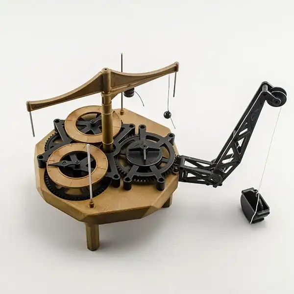

Foto de la red: péndulo volador ( de juguete ) de Leonardo Da Vinci.
Sigo explicando.
¿ Quién podía poner en duda la paternidad del invento ? Quién la puso en duda fue Robert Hooke.
Hooke venía de una familia pobre, pocos amigos, un enorme genio con un increíble talento pero sin el tacto ni la gracia de aquellos nacidos en cunas acomodadas. Hooke fue en su momento miembro de la Royal Society a instancias de su amigo Thomas Tompion, otro genio. A Hooke se lo conoce por la la creación del escape de ancla y por la Ley de Hooke; muchos de los relojes que poseen un espiral están bajo esta ley, que es la que explica cómo funciona un espiral en un reloj: como la contracción del espiral es proporcional al ángulo de torsión del volante, las oscilaciones tienen una periodicidad mas o menos constante. El enunciado formal de la Ley de Hooke dice así: la deformación elástica que sufre un cuerpo es proporcional a la fuerza que produce tal deformación. Hooke publicó el estudio en detalle del comportamiento de los elásticos y espirales y sus cálculos y diagramas en un libro llamado De Potentia Restitutiva, publicado en 1678.
Foto de la red: diagrama de Ley de Hooke y dibujo de espiral.
Huygens, por el contrario, venía de un padre poderosísimo ( fue secretario en su momento del Príncipe Federico Henry de Orleans ) de una familia inmensamente rica y llena de estratégicas conexiones en las cortes europeas.
La clave de esta disputa entre Huygens y Hooke tiene un lugar físico en el que se cometió el ‘crimen’: la Royal Society de Londres.
La Royal Society llegó a ser, en su tiempo, uno de los epicentros de la vanguardia tecnológico-científica occidental por buena parte de los siglos XVII y XVIII. A la Royal Society no le caía en gracia Hookes ( quizás por su origen humilde y su falta de tacto y muy mal carácter ) pero amaban a Huygens. Huygens, en sus visitas a Londres, era recibido con honores por la Royal Society y el resto de la elite humanística y cultural de la ciudad.
Las dos piezas unidas a esta pelea por reclamar la paternidad de la creación del escape son dos: los señores Oldenburg y Moray.
Henry Oldenburg era secretario de la Royal Society y nexo epistolar con los inventores y científicos del continente. Huygens y Oldenburg tenían, además de una relación puramente técnico-epistolar, una amistad demostrada por los cientos de cartas personales que ambos intercambiaron a lo largo de los años. Y fue en algunas de esas cartas, que van desde 1662 a 1677, que Oldenburg le comenta a Huygens sobre el invento del espiral para relojes que un irrespetuoso y despótico Robert Hooke había presentado en la Royal Society.
Hooke tenía una terrible manía: esconder sus inventos, al punto de no darlos a conocer salvo a sus íntimos y colaboradores. Además, la meta final de Hooke era poder fabricar un reloj lo suficientemente preciso para poner solución al problema de la medición de la Longitud y así ganar dinero y fama. Estaba tan obsesionado con ello que su genialidad quedó oculta y opacada por el marketinero Huygens y su ilimitada influencia y elegancia. Hooke permite a Tompion usar su invento del espiral, el que es por supuesto mejorado y adaptado a un reloj de bolsillo que Tompion presentó en sociedad en 1675.
Por otra parte, uno de los miembros fundadores de la Royal Society, Robert Moray, también le comenta a Huygens con minuciosos detalles sobre el invento de Hooke en sus profusos intercambios epistolares. Dos libros tratan muy bien estos intercambios de cartas entre Oldenburg, Moray y Huygens, los libros de Landes y el de Robertson ( ver bibliografía ). Huygens siempre dijo que su invento no tenía nada que ver con lo desarrollado por Hooke sino que se inspiró en los dichos de su amigo, el Duque de Roanez, que en 1660 le había comentado sobre un relojero parisino que, aparentemente, había desarrollado un espiral.
Y acá empezaron los problemas…
Una novela aparte merece la explicación de qué pasó con todos los papeles, estudios, tratados, bosquejos y cálculos que en vida realizó Galileo y que aún no había dado a conocer a la comunidad científica de la época. Mas que novela, tragedia.
A la muerte del genio en 1642 su hijo Vincenzio hereda todo ese material inédito, entre eso se encuentra su ya famoso péndulo y todas las pruebas, cálculos y bosquejos. Vincenzio, a su vez, fallece en 1649, heredando todo el inventario de documentos su viuda. La viuda esconde como puede toda la documentación por temor a morir en la hoguera por hereje. Ella a su vez fallece en 1669.
La polémica con Huyguens ya estaba en su apogeo, pero como Galileo ya había fallecido y nadie decía esta boca es mía y en la Toscana arreciaba la Inquisición ( que nunca perdonaría a Galileo su desfachatez e indisciplina ) Huygens terminó adjudicándose todo el mérito del descubrimiento.
En 1669 toda la documentación, planos y correspondencia inédita de Galileo pasa a uno de sus antiguos discípulos: V. Viviani, que también esconde todo el papelerio en un granero en una casa abandonada en Florencia. Viviani fallece en 1703 y su último heredero fallece en 1737, año en que la casa se remata y todo lo de Galileo es vendido al peso del papel a un carnicero.
Por obra y gracias de los Dioses, que semejante atropello no podían seguir tolerando, una de las cartas que envolvían mercadería llega a manos de un senador florentino, Clemente de Nelli, quién reconoce el gigantesco valor del papel. Nelli hace sus averiguaciones y compra todo el papel del carnicero. Pero toda esa documentación, incluyendo planos, cálculos y bocetos inéditos de Galileo no se publica hasta 1811.
