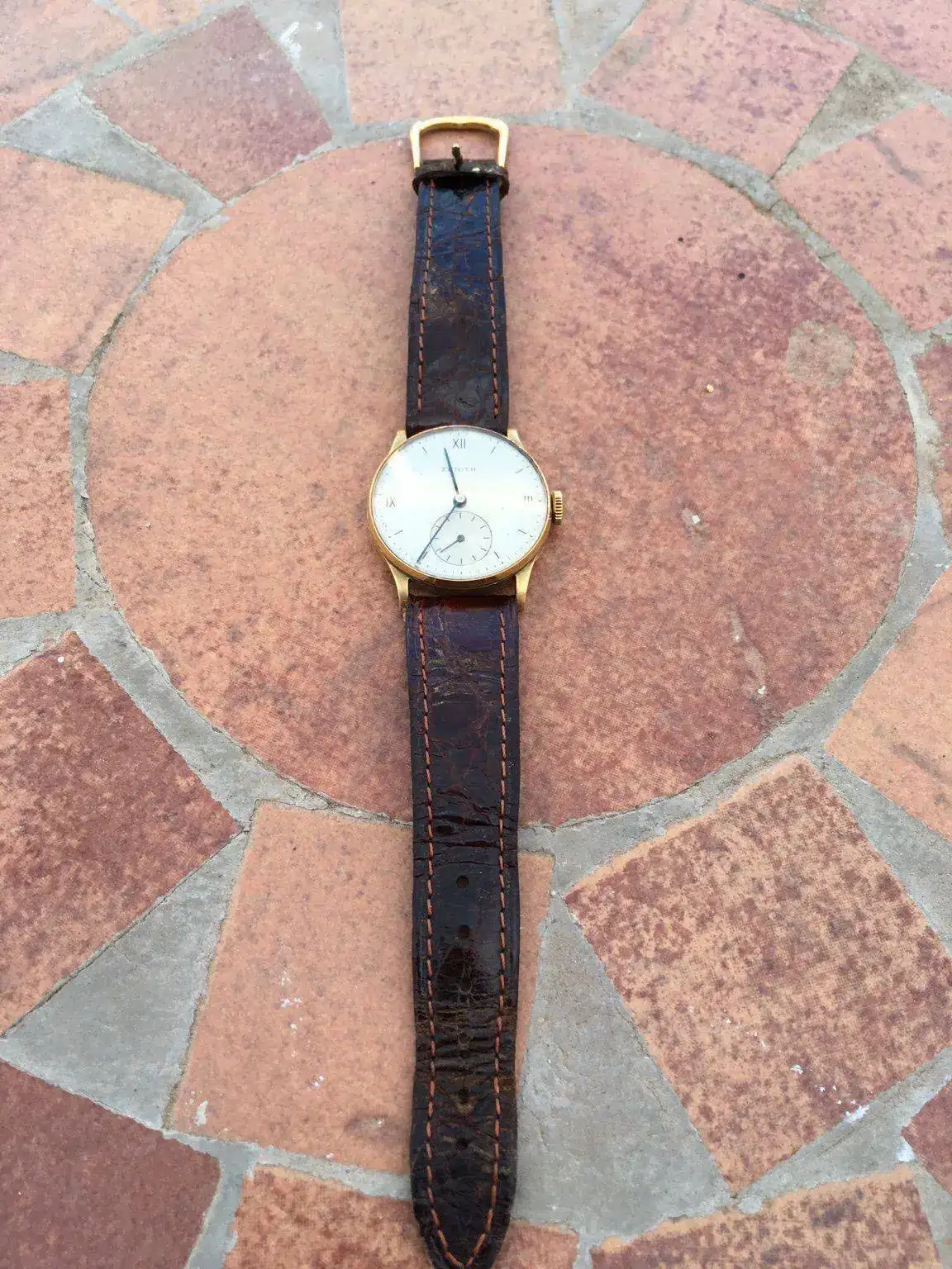

Hola a tod@s,
Con gran alegría por mi parte me he convertido en el satisfecho poseedor de este Zenith, del cual aparte de parecerme precioso no se nada de nada, por lo que agradecería cualquier información por vuestra parte.
Como (pequeña) ayuda os puedo decir que es de cuerda manual, que su tamaño es de unos 36mm y que tiene un baño de oro. Como podeis ver, no es mucha información, por lo que agradezco por anticipado todo lo que me podais decir.
Gracias, y mis disculpas por las malas fotos.
Independientemente de la opinión de los que saben del tema, si lo abres y haces una foto a su máquina, una foto que se vea, claro, ya habremos ganado mucho.
De la primera borrofoto sacamos la deducción de que es elegante, eso sí.
Como bien te dice Casiná, hasta que no se abra, lo único que te podemos decir es que es precioso.
La marca Zenith tiene muchos movimientos de similares características , bien puede ser un 126, 40 , 106 etc. no se puede dar una opinión del que nos muestras , como información lo que si te puedo decir es que carece de la numeración de la caja, Zenith siempre numeraba sus cajas en la parte exterior de la misma , tal vez esa ausencia sea fruto de un pulido o del desgaste , de no ser así podria tratarse de una caja adaptada para un movimiento huérfano .
Ya nos informarás , bello reloj y es un Zenith !!

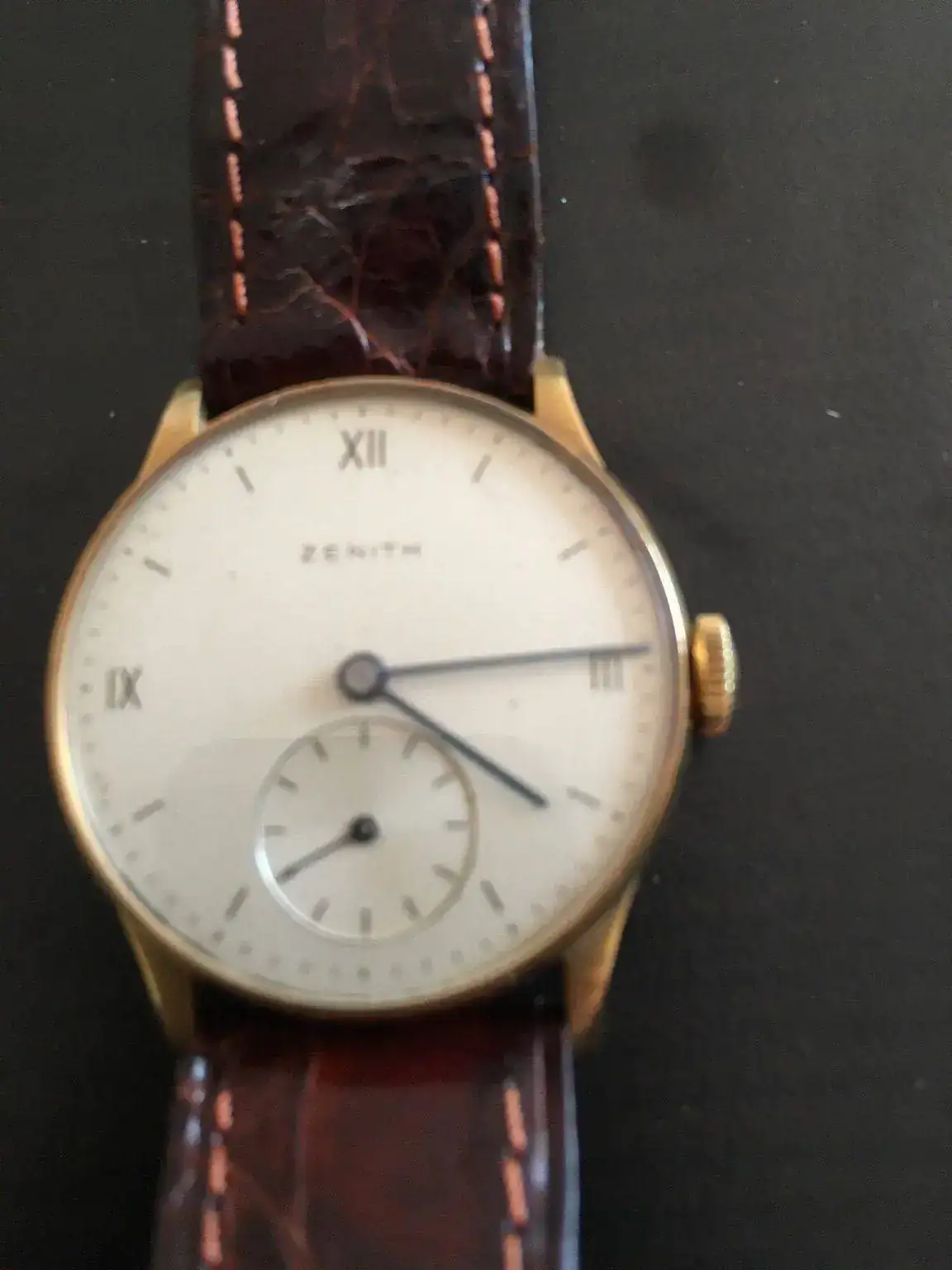

Seria bienvenida támbien una foto mas clara del dial . Un saludo
Que bonito!! Agujas azules y unos números romanos que a mi me encantan. Falta ver el corazón :)

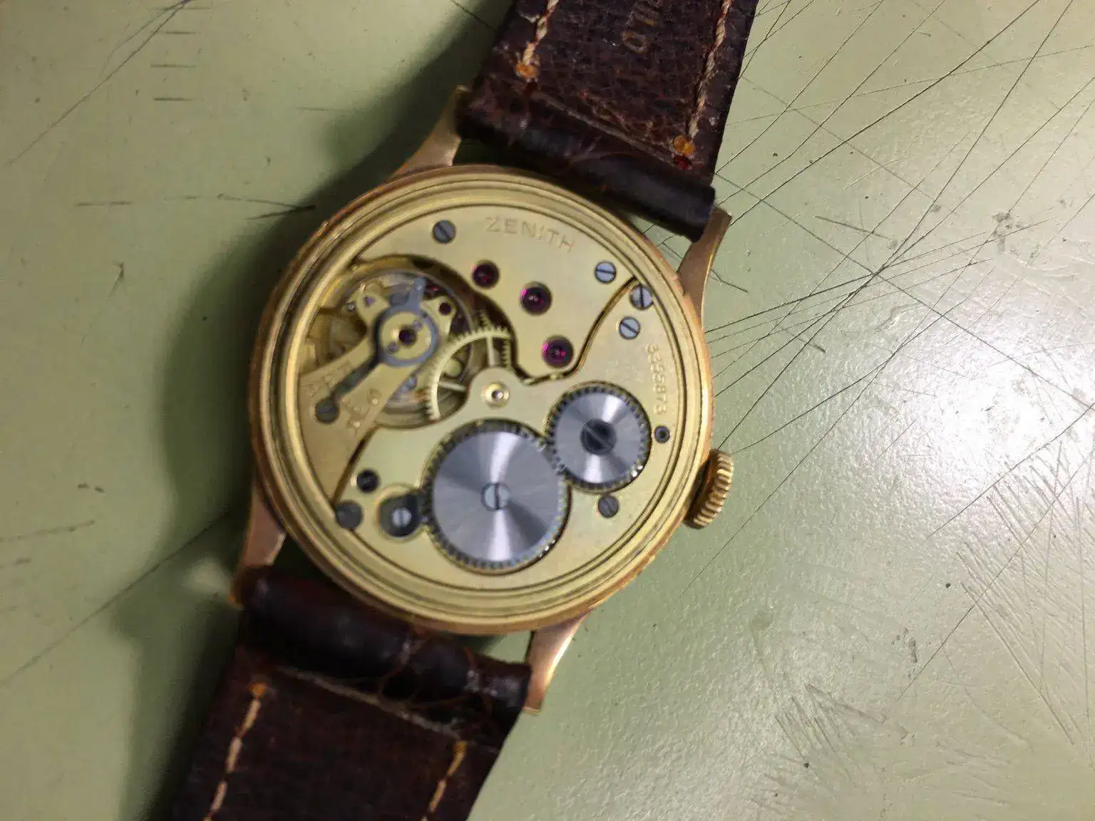

Bueno, pues haciendo caso de vuestras sugerencias, he pedido que me abrieran el reloj (yo no me atrevo a hacerlo) para que así me podais decir cosas del mismo con mas conocimiento de casa.
Decir que debajo de la tapa del reloj hay una segunda tapa que parece actuar como guardapolvo y de la cual también adjunto foto.
Gracias por anticipado.
Supongo que ya el amigo Mazel se encargará de ilustrarte debidamente. Yo te puedo adelantar que el reloj debe marchar de maravilla ya que la raqueta está en el centro del registro. Y por si alguien lo necesita no estaría de más conocer la medida del diámetro del movimiento, sólo el movimiento.
¡¡Ahh!! También que se ve en muy buen estado, al menos por este lado.
Tal y como nos dice Juan Pablo, se trata de un calibre 126 , debajo del volante se ha de ver la numeración del movimiento , sobre la numeración de la caja , Zenith al igual que UG y alguna más siempre las hacia visibles en la parte exterior de la misma , desconozco si alguna vez las hizo en su interior pero creo que nunca lo hizo así , un dato a tener en cuenta sin desmerecer la belleza y calidad del reloj es que en la tapa que nos muestras carece de los contrastes y punzones de la maison , si a ello le añadimos la doble tapa o guardapolvo cuya finalidad es la de refuerzo para preservar la frágil tapa exterior de oro , podemos decir que se trata de un reloj con caja denominada popularmente como nacional .
Un bello Zenith con un corazón insuperable que latirá muchos años para que lo disfrutes , saludos cordiales
Pues muchas gracias a todos por vuestros comentarios. Ahora ya se mucho mas sobre mi nuevo Zenith.
A propósito de lo que dice el amable compañero mazel, me gustarían un par de aclaraciones sobre el concepto de "caja nacional": ¿quiere eso decir que el calibre / movimiento es de Zenith y la caja ha sido montada por terceros en los distintos países en los que se ha montado ? Por otra parte, el dial / esfera y las agujas son de Zenith o también entrarían dentro de lo que habeis llamado "caja nacional " ?
Gracias por anticipado por vuestras respuestas
Buen día "sea"; se le dice caja nacional cuando la caja fue fabricada en el país y no cuando es suiza o orginal de Zenith.
El reloj a la distancia -salvo la numeración en el exterior y la falta del sello Zenith es que la hace sospechar todavía mas mazel y a todos...el resto del reloj está hecho en suiza por la fábrica Zenith.
Creo que a mi entender - cuando se habla de que una caja es nacional - es solo por la caja. Para mi - esta sería la primer caja nacional que veo que le hayan colocado un "guardapolvo" o sea para reforzar la caja o para que no entre polvo - de ahí "Guardapolvo".
Es muy común esto del "guardapolvo" en las cajas de oro muy livianas como ocurre en las cajas de los chronógrafos y que por lo general llevan un calibre Landeron. En este caso - como la caja es super liviana se la refuerzan con "aros y guardapolvos" de metal- para que no se desarmen y así y todo - al ser las 4 asas huecas la caja no resisten mucho tiempo.
Por este motivo se encuentran millones de movimientos Landeron 48/51 huerfanos de caja!!!
Un saludo, Luis desde Argentina
Pues gracias al amigo go argentino.. Entiendo pues que el dial / esfera y las agujas si son Zenith.
Salu2

Por cierto, mirando de nuevo las (malas) fotos que he colgado en este hilo, me doy cuenta de que las fotos de la esfera / dial están especialmente mal hechas, ya que la esfera parece blanca, cuando en realidad es de un blanco-tostado que a mi tender le favorecen mucho
