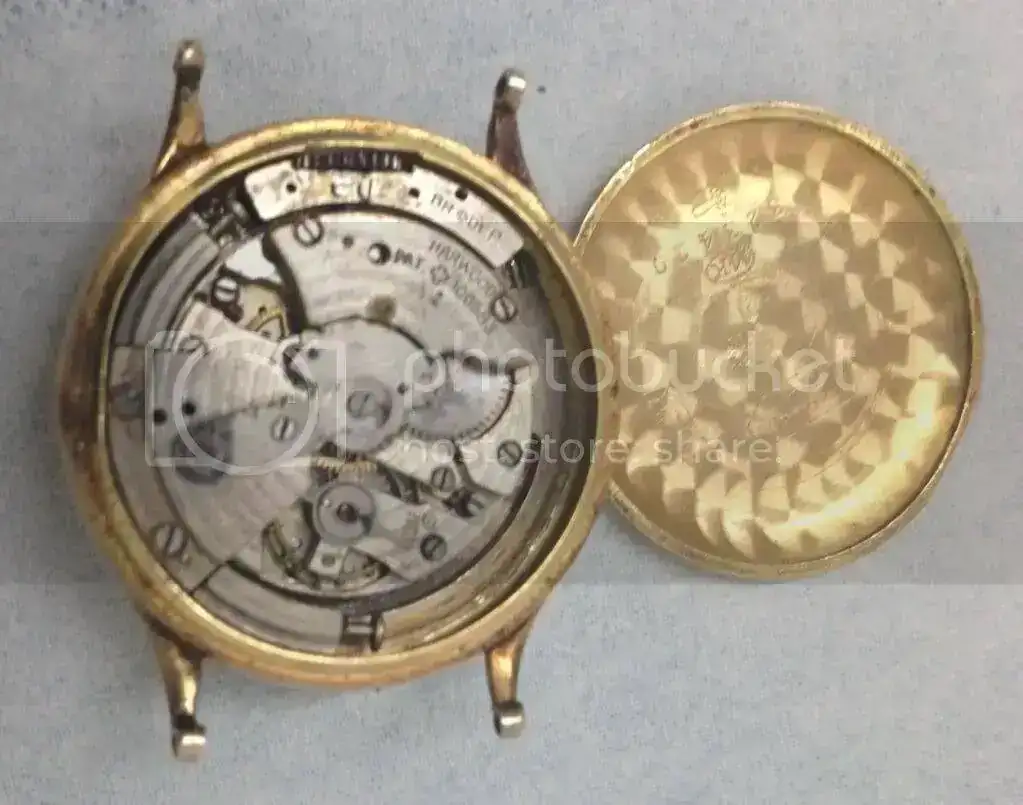

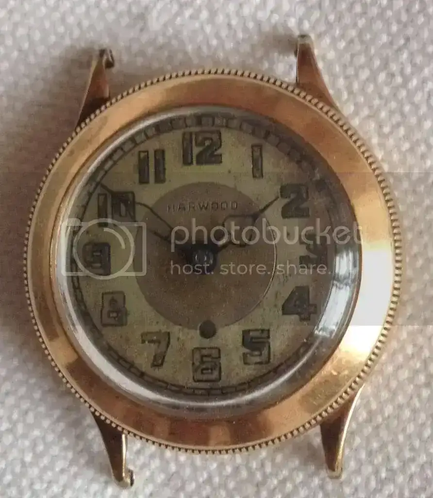

Un buen amigo al que anime a inscribirse en este foro tiene un reloj Harwood de los primeros automáticos, no esta en un buen estado y la maquinaria aunque entera no funciona. Es de oro de 14K.como podéis ver por las fotos, la duda que tenemos es si merece la pena restaurarlo, o que hacer con el.
Es un reloj pequeño 25mm de diámetro y sin corona, se le da cuerda girando el dial.
Esta es una foto de la delantera
Y esta pertenece a la trasera del reloj
Aunque ya hemos leído los hilos que hay sobre este tema nos gustaría saber vuestra opinión, ya que seguro que vosotros que tenéis mas experiencia y conocimientos sobre el tema, nos podéis dar alguna idea sobre que hacer con esta antigüedad.

Creo que merece la pena conservarlo, aunque de momento no se restaure. Hay que tener en cuenta que esta pieza ejemplariza uno de los hitos en la historia de la relojería. Se trata del primer reloj automático de pulsera que se puso a la venta. Si se toma la decisión de restaurarlo, hay que decir muy claramente al restaurador que la esfera la conserve tal como está. Que no la borre para pintarla de nuevo (a veces, algunos, hacen estas barbaridades). El diseño de la caja de este reloj me recuerda, aunque vagamente, (o sea, se dan "un aire") a los primeros Rolex Oyster que se hicieron unos años más tarde que estos Harwood.
Pues muchas gracias por vuestra opinion, la tendremos en cuenta.
Un saludo y gracias de nuevo.
Bienvenido Aligote, Efectivamente es el primer reloj automatico, tipo martillo, fabricados en los años 20. Pero no te confundas, no se le da cuerda girando el bisel, girandolo se pone en hora, se mueven las agujas. Girando el bisel a la derecha, El hueco que se ve sobre las 6 h. se pone rojo, significa que esta embragado el cambio y girando el bisel a izquierdas, se cambia la hora, para desembragar se vuelve a girar el bisel a derechas y el reloj vuelve a funcionar.
Si el reloj no funciona, es casi imposible encontrar recambios, se necesita un artesano relojero que pueda hacer la pieza averiada. Un saludo
