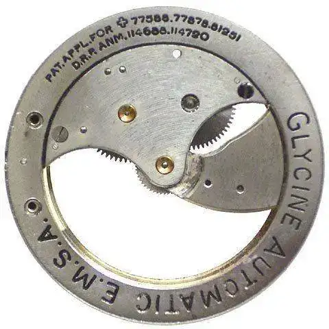

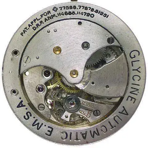

Igualmente, hacia 1930, Meylan, el de Glycine, sacó un módulo que podía adaptarse a muchos calibres manuales de la época y convertirlos en automáticos.
