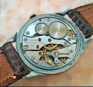

Compañeros, ¿cual de estos dos me recomendáis?
Hombre, el LONGINES es un maquinón con calibre 30L y en un estado espectacular. El TECHNOS es una preciosidad y la marca suele calzar buenos movimientos (ya se pronunciaran los seniors). Lo interesante sería adquirir los dos, pero si no existe esta posibilidad, me quedaría con el LONGINES. Saludos.:ok::.

Ahora bien, todo depende del precio, por las fotos no se puede asegurar, pero ambos me hacen sospechar que están repintados, además de las esferas, el color de las agujas del Longines es muy muy sospechoso. Antes de decidir es mejor mirar concienzudamente.

El dial del Technos es muy fantasioso, y el Longines me hace desconfiar. Aunque sí parece un 30L, ¿la caja es Longines? El dial doy por supuesto que también está repintado.
Cierto. Además, una observación más detenida me ha hecho darme cuenta de que la caja del Longines, por un lado tiene desgastes por los que se ve que el material es latón cromado (en un Longines 30L yo diría que es a priori descartable el latón cromado en la caja), y por otro, los asientos donde van los dos flejes de sujeción de la máquina tienen un borde rebajado chapuceramente para adaptar la máquina. Yo huiría como de la peste de ambos relojes.

Pues gracias por las aportaciones... yo soy novato y no entiendo mucho... asique me ha servido para descartar ambas opciones. Gracias
