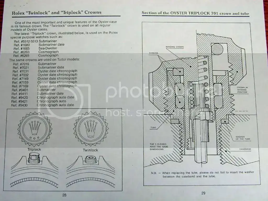

te pongo una foto extraida de un manual de Rolex
en esta otra se ve el estriado interior del tubo en el cual se encaja una llave para roscarlo en la caja

Pues mala suerte compañero, nunca hay que apretar tanto ya que no por apretar mas es mas estanco, cuando la corona no gira se deja y ya está, la estanquiedad no se logra solo por el roscado, incluso con la corona desenroscada en condiciones normales en estos relojes tampoco le tiene que entrar agua.
Aqui puedes ver el despieze de una Triplock y como apreciarás lo que es en juntas no ahorran.
