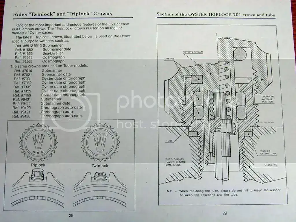

Es raro que se te soltase, cada extremo va roscado en un sentido, de todas formas es una repaaion de lo mas sencila, abren la tapa trasera, suelan la tija y aprietan el tubo a la caja y se monta la tija y la tapa trasera, tiempo maximo 5 mins.
te pongo una foto extraida de un manual de Rolex
en esta otra se ve el estriado interior del tubo en el cual se encaja una llave para roscarlo en la caja
