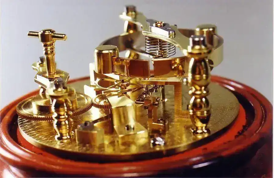

Hojeando algunas de las fotografías que hice, a lo largo de los años, de algunos de los muchos mecanismos que he fabricado me encontré con estas de un escape de cronómetro.

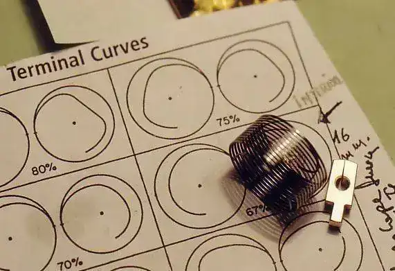

En la primera está el espiral cilíndrico de acero al carbono construido en una guia de rosca -paso 0,4- templado y revenido.Las curvas ,interior y exterior,son las nº 70.

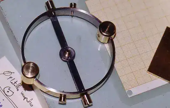

La segunda foto es del volante bimetálico con los tornillos de reglaje térmico e inercial.Los tornillos o masas de regulación térmica tienen la dificultad de que la ranura que entra en el volante ha de ser cortada con el mismo radio que el del propio volante,para ello tuve que fabricar una sierra de tubo del mismo diámetro que éste.

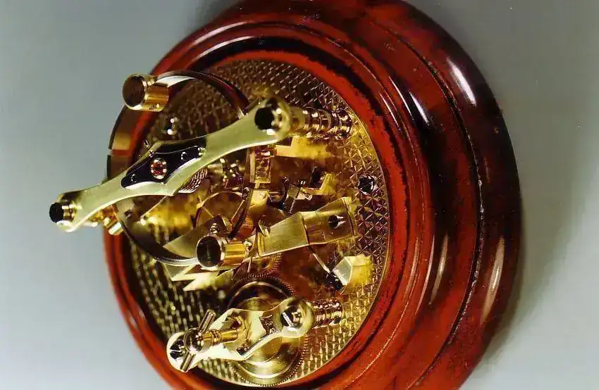

Las otras dos fotos son del escape ya terminado,las columnas de soporte de las platinas las hice torneadas para darle un poco de sabor antíguo a la pieza,el cubo es de una sola pieza y el muelle real es del tamaño de reloj de bolsillo.
