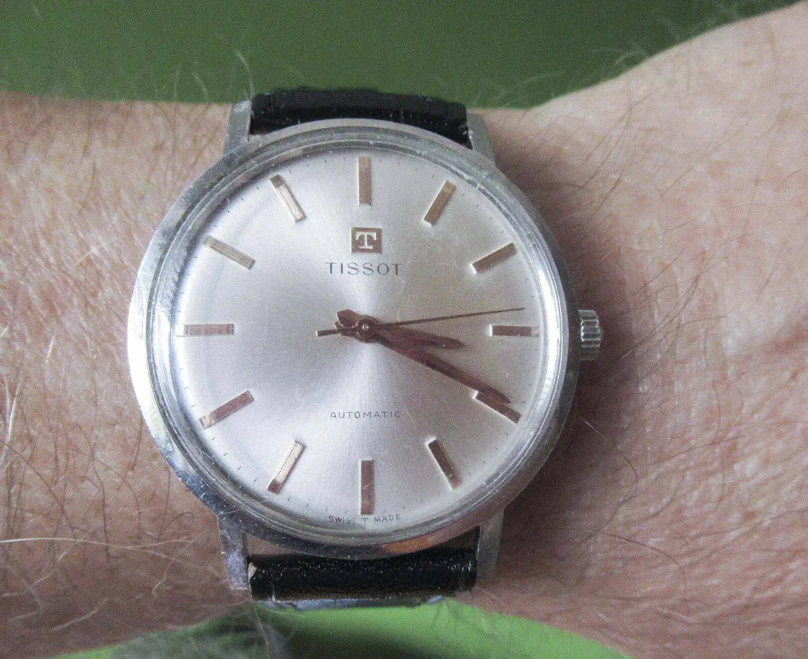

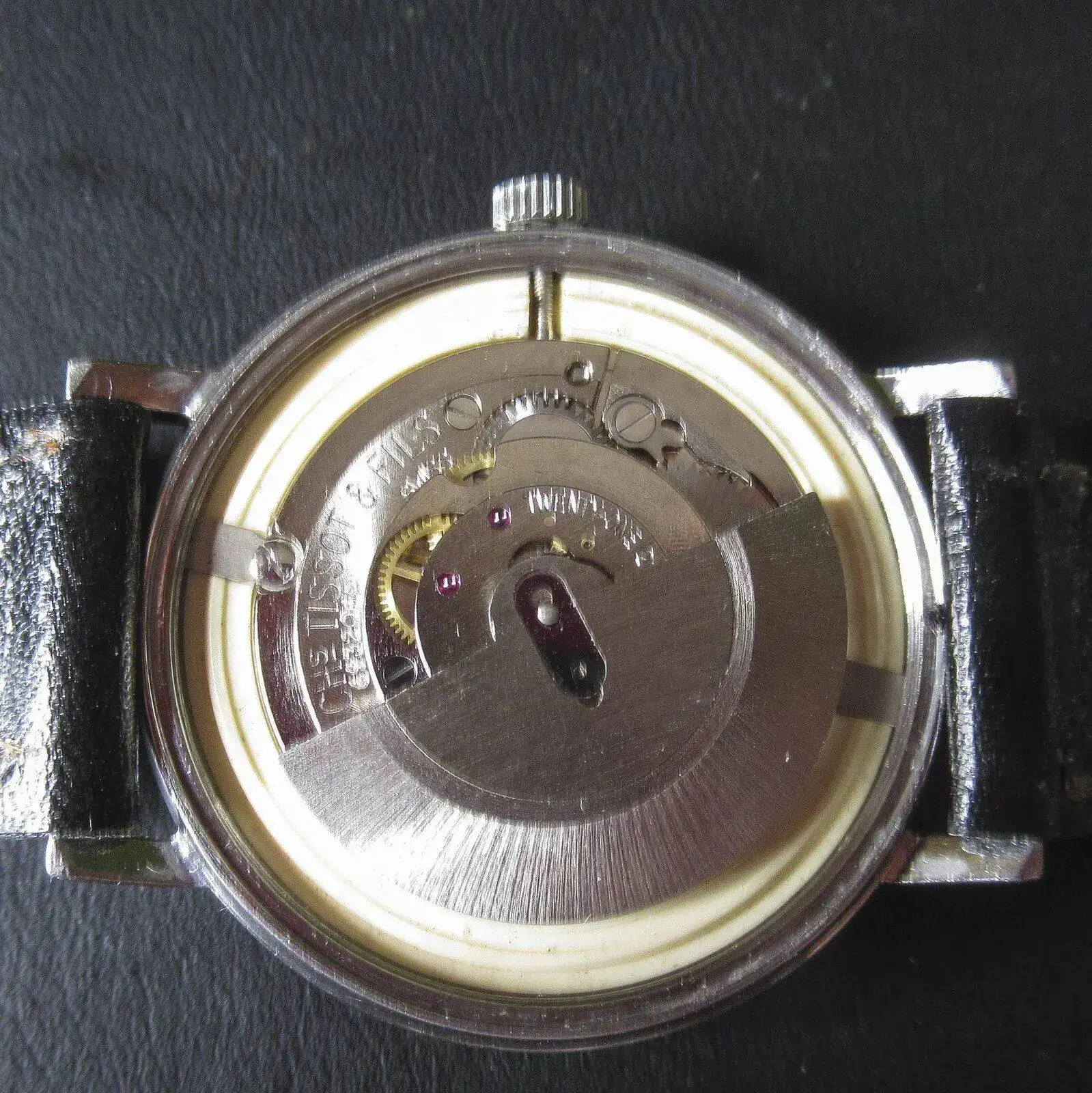

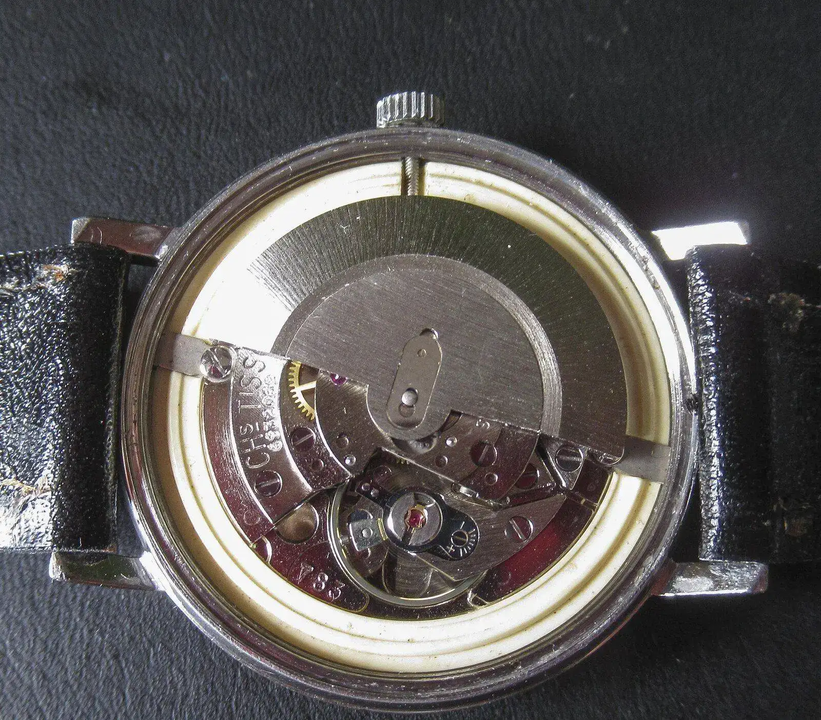

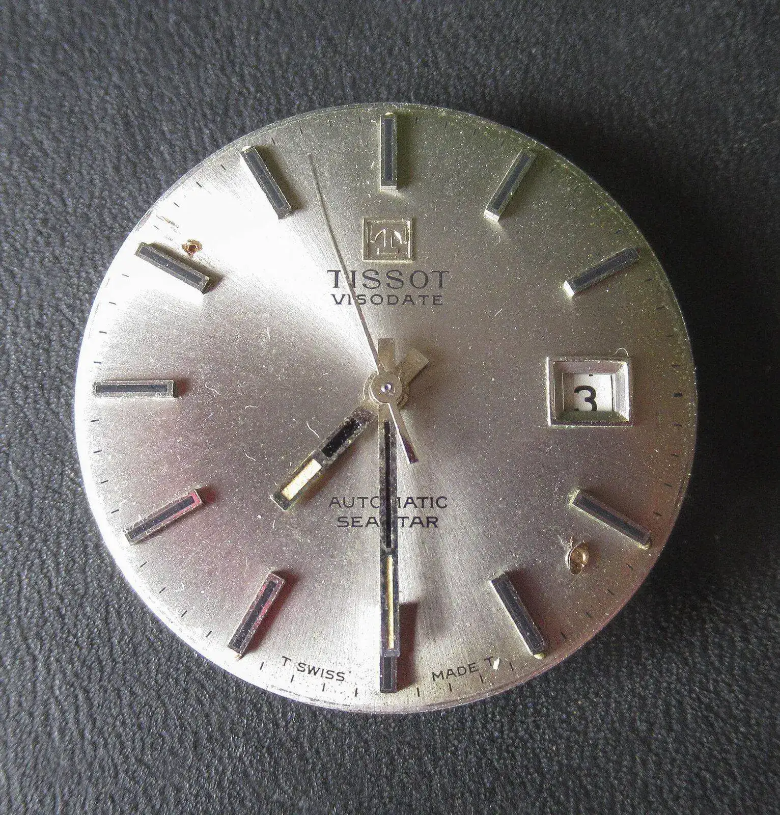

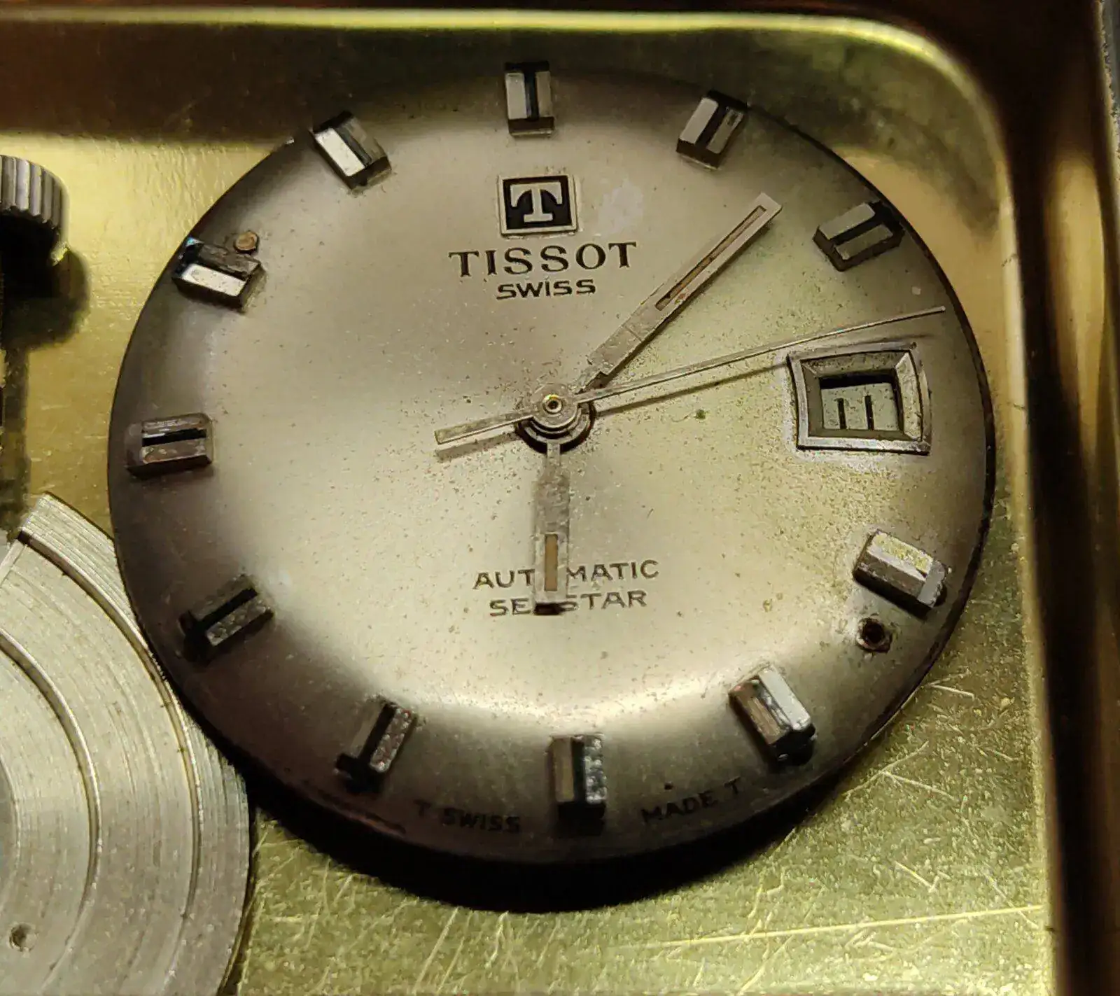

¡Buenas tardes!

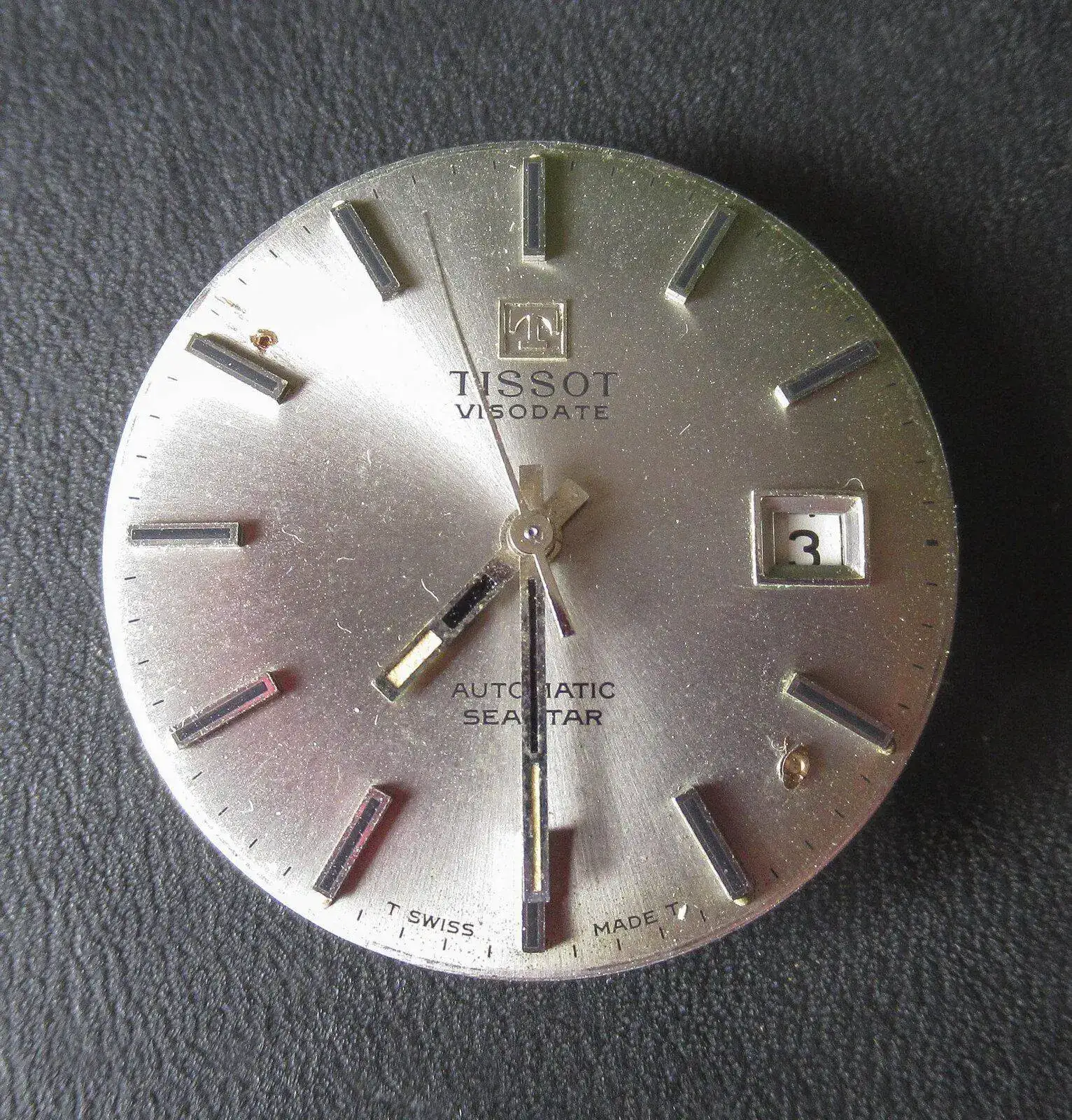

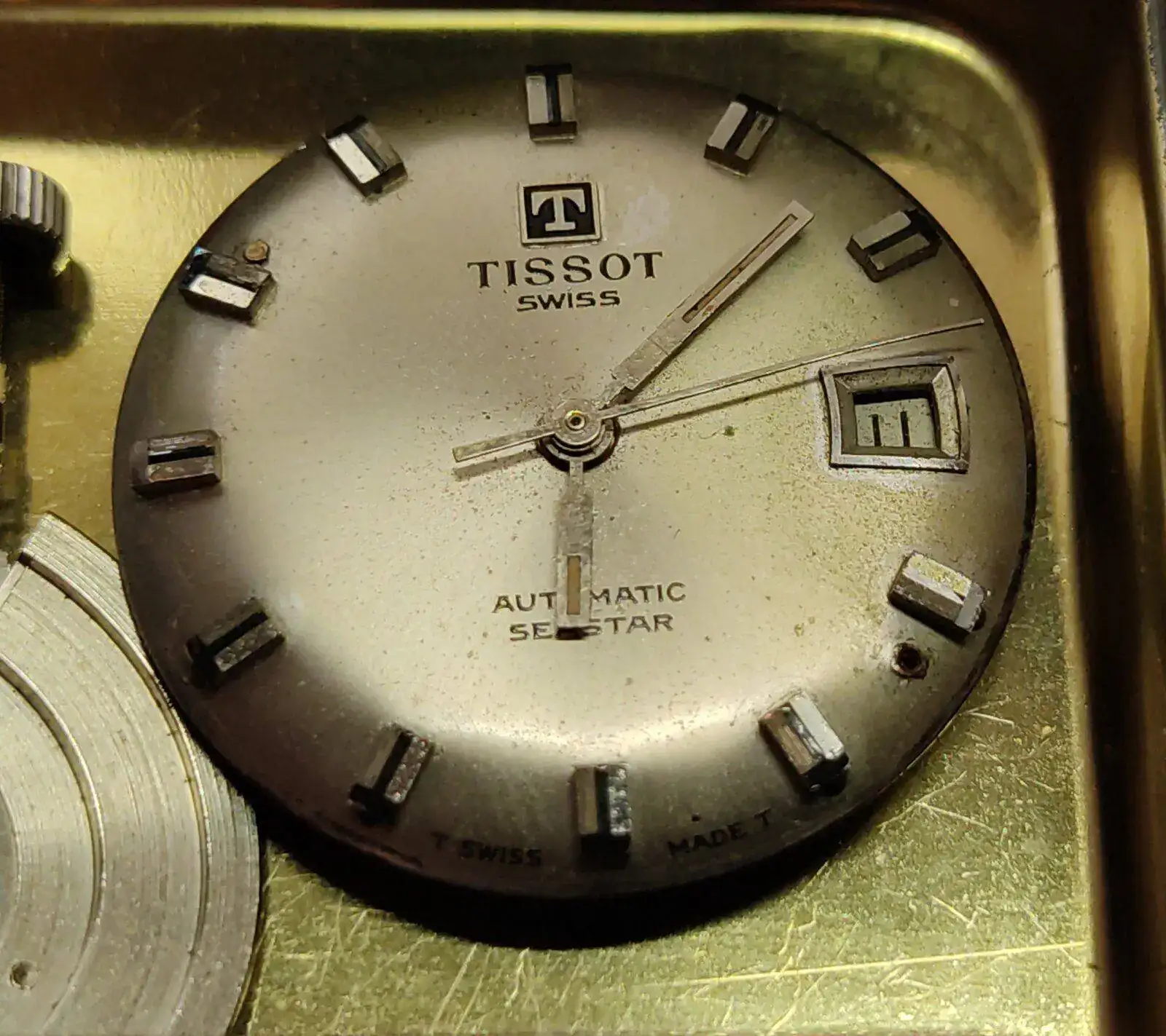

Hace ya dos o tres años o más, tantos que ni me acuerdo de quien procede porque no lo anoté, recibí el regalo de un Tissot Seastar al que un cafre, no le cabe otro nombre, había perforado la esfera en dos sitios para ponerle patillas. Desde entonces he intentado buscar una esfera de su tamaño, 30,5 mm., pero que si quieres arroz ....
Y hace unos días, en Toledo, alguien puso a la venta una máquina 783, seguro que procedente de caja de oro, con esfera de mi medida. Así que la compré y acabo de montarla. No tenía suciedad ni parece que holguras (las máquinas de los relojes de oro, por lo general, están poco baqueteadas) pero si tenía reseca la cuadratura y estaba muy duro para poner en hora. Estos movimientos, todos los de la serie 78X, tienen el fallo de que cuando se endurece la cuadratura, inmediatamente, hay que proceder a engrasarla porque su rueda de minutería es débil y se le parten los dientes. Como no sabía de su vida anterior y a mi esto es lo que más me gusta la desmonté entera y la limpié; ni siquiera ha salido el heptano sucio así que ni tenía mugre, ni virutas de desgaste ni nada parecido. Lo que equivale a una máquina casi nueva. Os dejo unas fotillos que ya sé que sois mu cotillas.
Maquina del cafre que arreglo la esfera
Ver el archivos adjunto 2396439

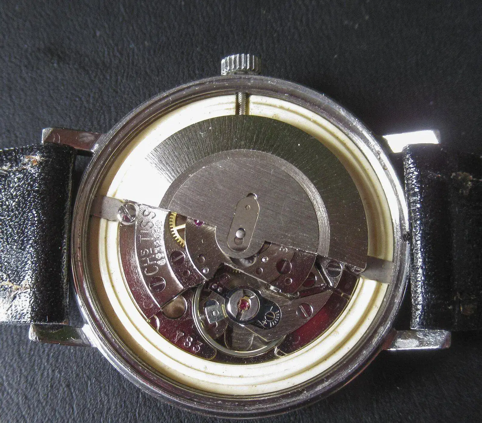

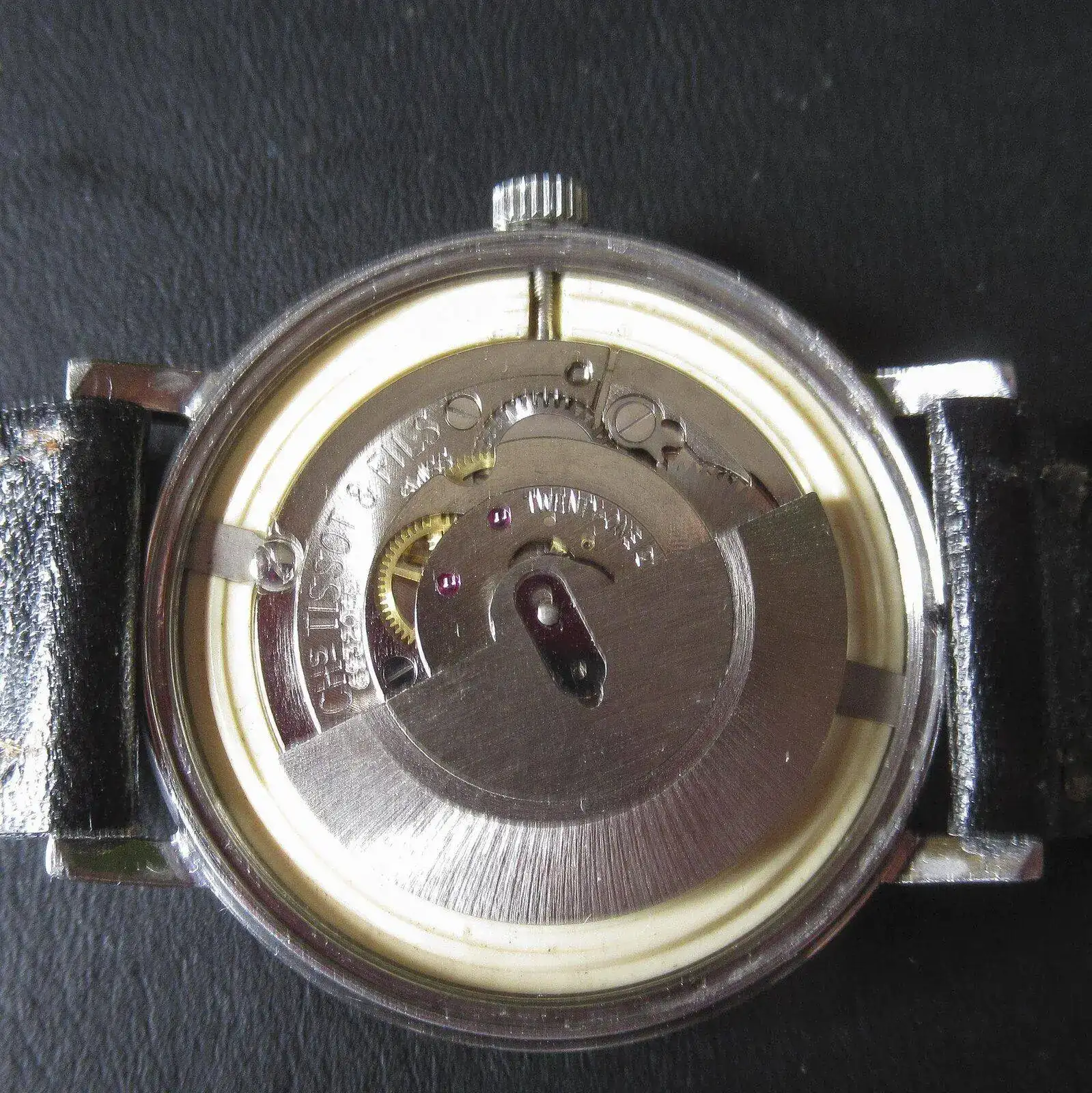

Maquina recibida ahora
Ver el archivos adjunto 2396440
Ver el archivos adjunto 2396441

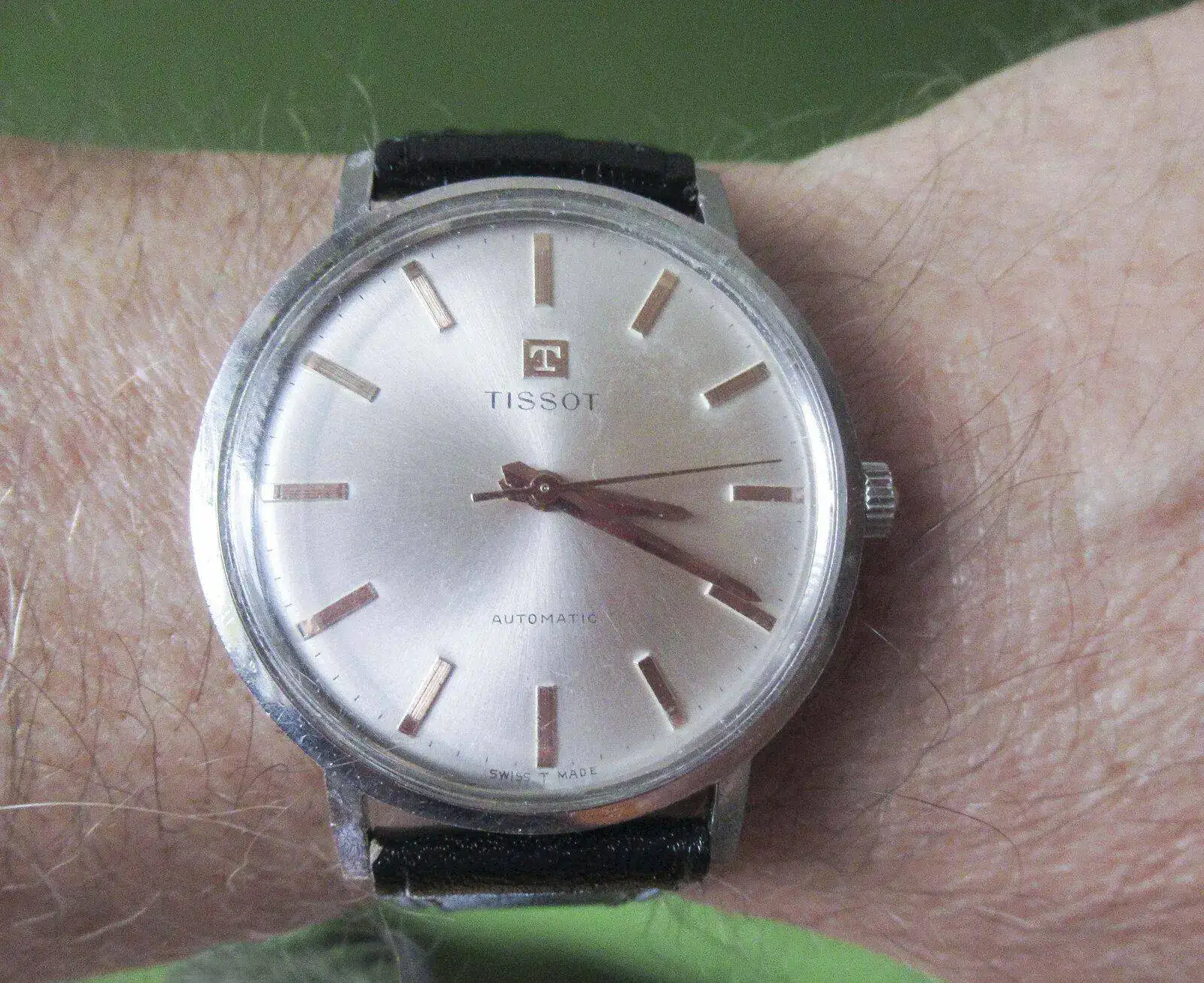

Y ya hecha reloj
Ver el archivos adjunto 2396442

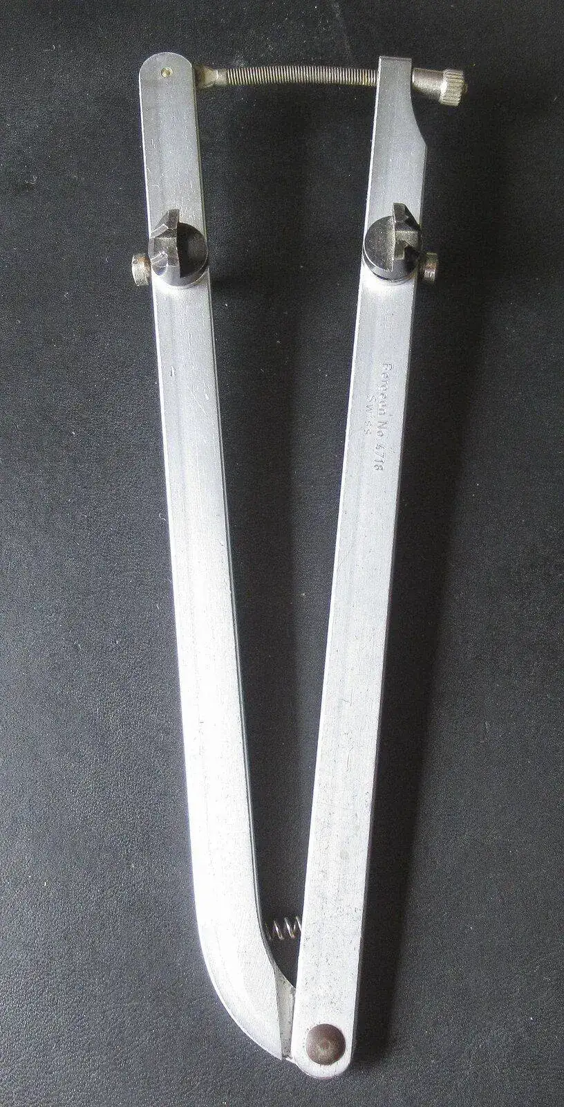

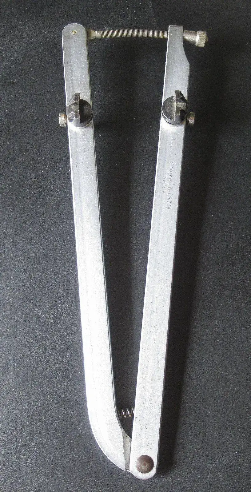

Estas cajas tienen un fondo "x-gonal" que antes abría con la jatxa y más miedo que siete viejas. Ahora he comprado esta llave de Bergeon que va de lujo para ellas. Y por el otro lado tiene las típicas puntas redondas para las cajas "normales".
Ver el archivos adjunto 2396444
Y todo esto sin recibir comisión de la marca, que conste. En Kirman las venden y salen por unos 60 euros más iva. Yo la he comprado usada en la bahía.

Pues se ve que esto de las patas de estos tissot es un mal endémico porque un amigo me ha traido unos cuantos y todos las tienen rotas e incluso perforadas. El problema es que entran a presión en la máquina y más de uno las fuerza demasiado partiendolas., En fin.
Ver el archivos adjunto 2397043
Muchos de estos movimientos iban en caja monobloc y o al sacarlas o al meterlas "metían" la pata, porque también a muchos de ellos les cambiaban la tija partida por una entera y ahí es cuando había que sacar la esfera a tironcitos de las patillas, como no podían llevar tornillo de apriete utilizaban dos aros cilíndricos de silicona o plásticos
