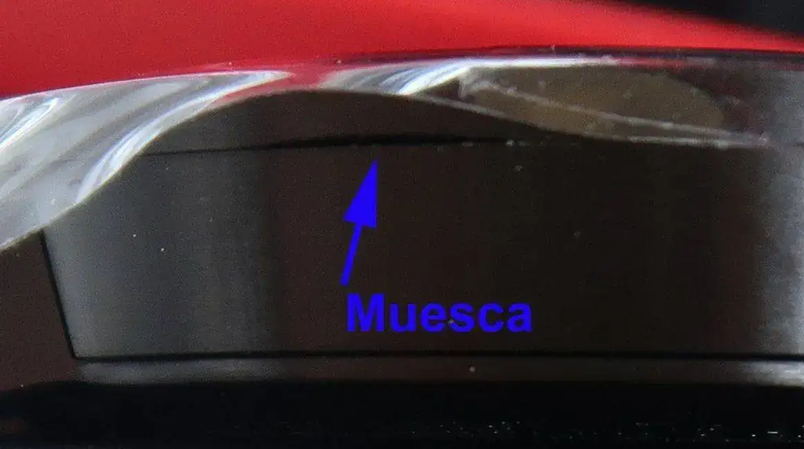

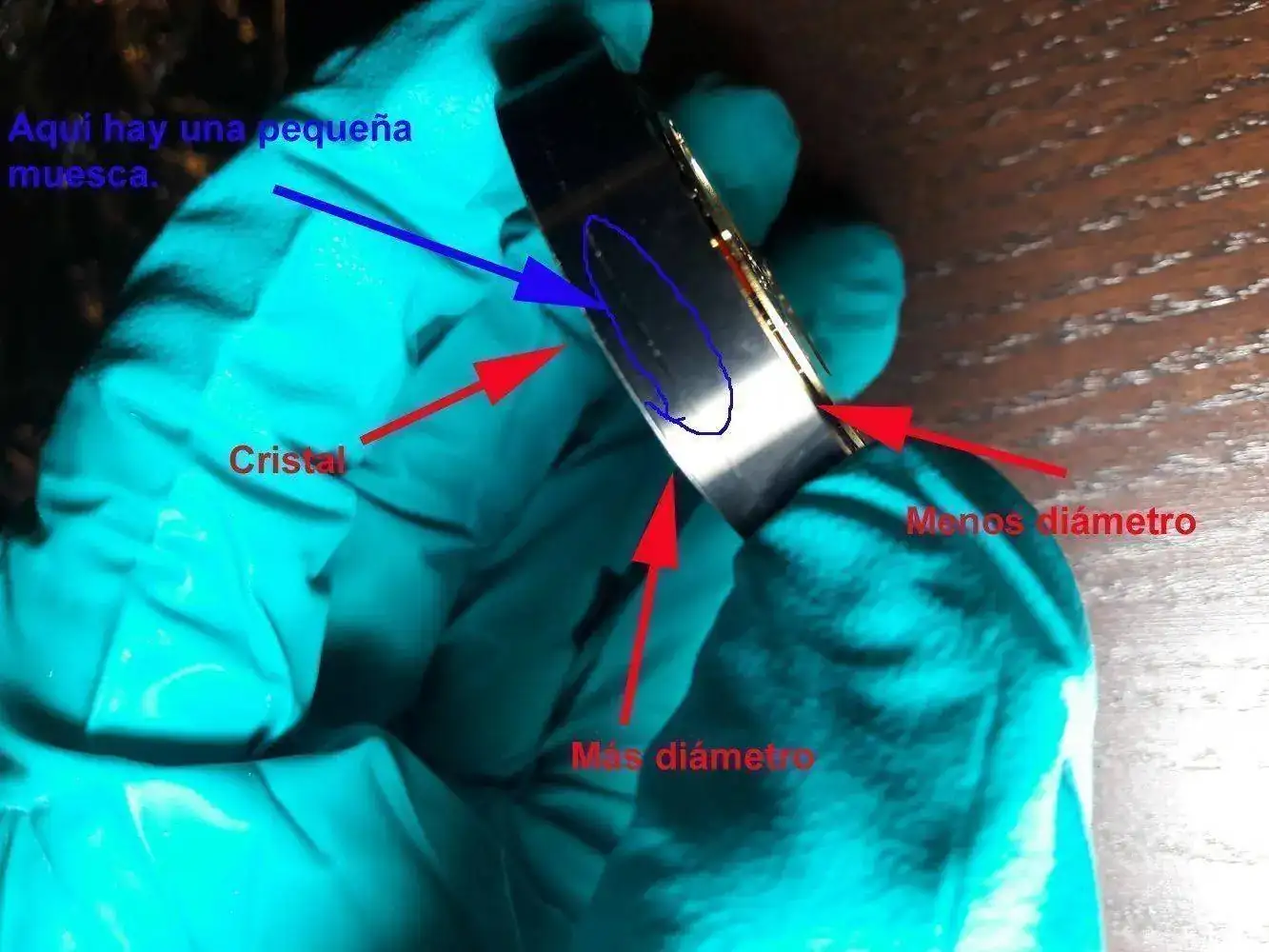

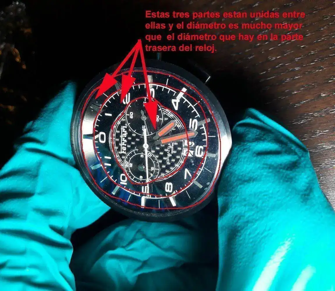

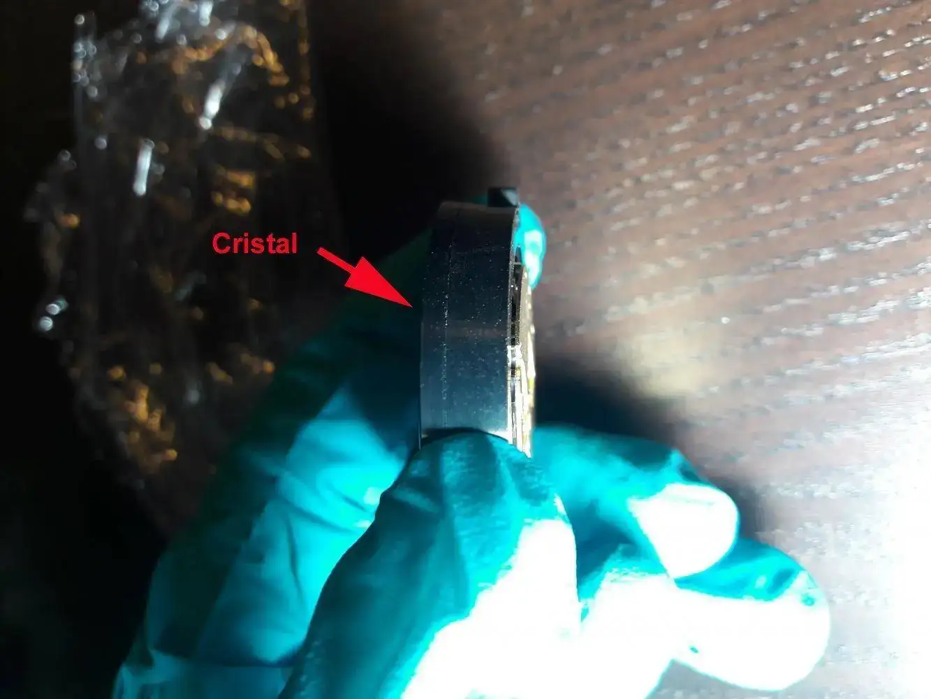

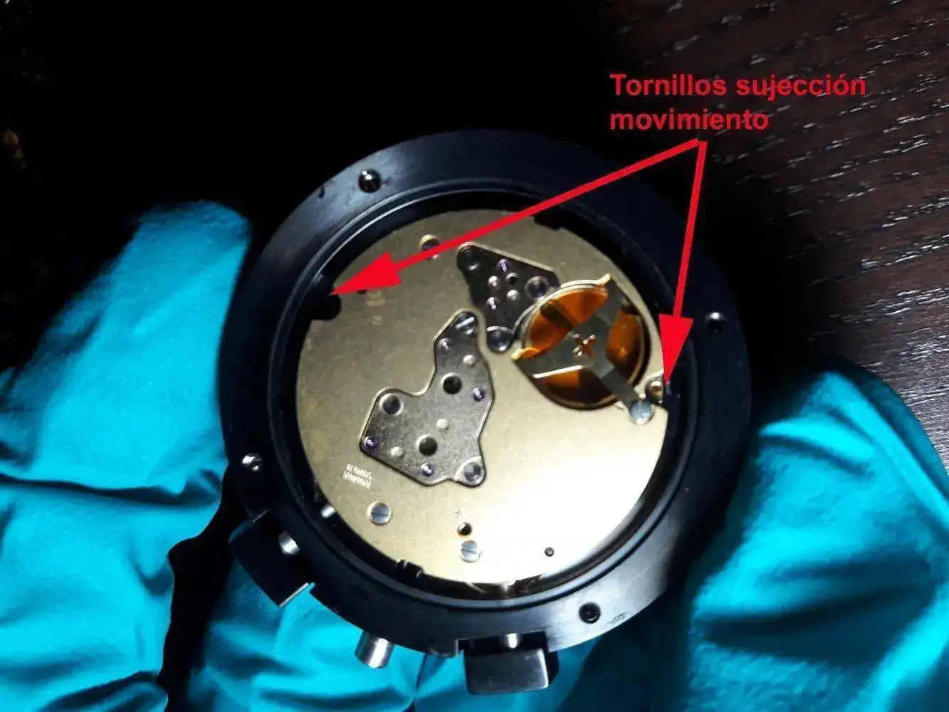

Necesito ayuda. No puede sacar el movimiento de un reloj. Se trata de un calibre de cuarzo Ronda 5020.B, aunque esto es lo de menos. El problema es que la base del reloj es de menor diámetro que la parte del dial y no sale. ¿Como tengo que hacerlo? Si alguien pudiera indicarme. He colgado abajo fotos. Mirando el lateral se puede ver lo que indico del menor diámetro en la base. En un lado del lateral hay una muesca, ¿no será que se tiene que hacer palanca en esta muesca? No lo he probado ya que me da miedo dañar la caja, encuentro raro que la caja pueda estar formada de dos partes. ¿Puede ser que la caja se desenroscara por el medio? Como el movimiento esta estropeado y lo quiero sustituir, he probado de desmontarlo para ver si estaba enganchado de algun modo al dial y tampoco ha funcionado. No veo como puede salir el dial si no es por arriba de algun modo, y esto nos devuelve a la muesca del lateral. El dial es toda una pieza entera, parece como si fueran 3 partes independientes pero todas ellas forman una única pieza. Buscando por internet he visto algunos relojes que carecían de tapa trasera y para acceder al movimiento se tenía que sacar el cristal, la verdad, si tengo que sacar el cristal lo veo complicado, además que en este reloj el cristal está a ras con la caja y veo muy complicado tener que sacar el cristal.

Hay relojes en los que el movimiento sale por la parte del cristal.
En tu caso, parece que habría que desmontar (tal y como hiciste) la parte trasera para liberar los tornillos de anclaje, pero luego hay que quitar la parte delantera para sacar el movimiento.
Por mi experiencia, tampoco muy amplia en las tapas a presión, si hay una muesca es para usarla.
No me queda muy claro exactamente donde esta localizada la muesca. Pero como dice Duir, si esta ahi sera por algo. Y si lo demas no funciona...no quedan muchas mas opciones. Tiene todo el sentido que sea para separar el bisel y el cristal.
Ya nos comentaras si pruebas. Espero que no sea un...8o:ops:
Gracias, se tendrá que probar lo de la muesca, creo que es lo más lógico. Esperemos que no sea un "fail".
Como ya te han dicho este movimiento sale por delante , la muesca es claramente para retirar el bisel.
