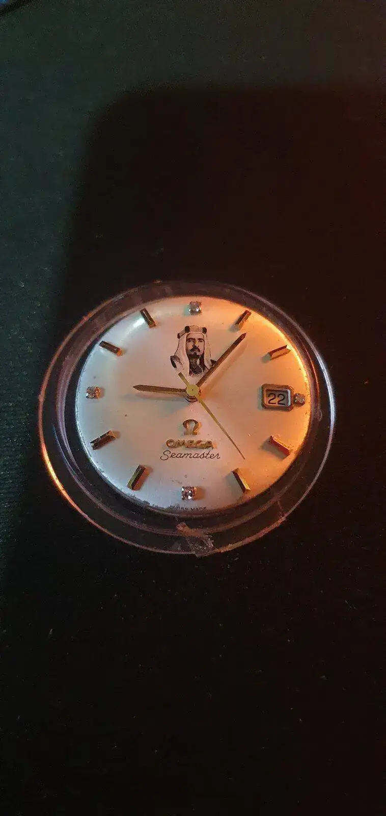

hola chicos!, no hace mucho recibí esta esfera por la herencia de mi abuelo, no soy un gran experto en relojes pero intente buscar este modelo por todos los lados y siento que es como encontrar una aguja en un pajar, mi deseo seria poder reconstruir el reloj lo mas legitimo a su forma original, pero no ahí manera. si me pueden ayudar a encontrar el modelo se lo agradecería con toda mi alma. adjunto foto

Biennnnn. El modelo es Seamaster. Pero lo importante como en una persona, es su corazón. Y este lo omites.
Ahora he visto tu presentación. No liga nada, pero nada, la esfera con un calibre FHF. Enseñalo todo con buenas fotos

algunos me vais a matar con mis tecnicismos de baratillo jejeje pero iré aprendiendo, me refiero al modelo del modelo 😵 , que tipo de seamaster es y cual es su estilo original, entiendo que la caja era de oro y tuvo que venderla en su momento por algún tipo de necesidad.

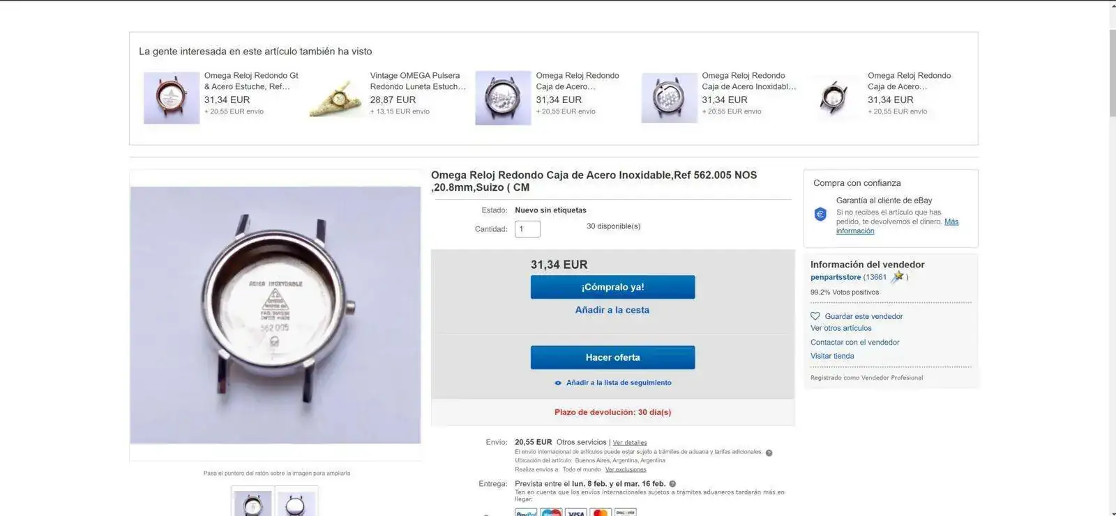

chicos, creéis que esta caja le puede ir bien a mi omega? son buenas las medidas? por lo que veo encontrarla "original" de omega de este calibre es dificil
Mira que es casualidad que a los relojes de tantos abuelos les desaparezca la caja, casualmente cuando es de oro, pero seguro que hay alguna explicación :whist::

como mínimo hay dos maneras de localizar la referencia de la caja que le va a tu calibre. Pero ademas le tiene que ir la medida de tu esfera.
Una es comprobandola en varios relojes Omega 562. Miras por la red y te quedas con la referencia de la caja. La otra es mediante una Web. Ya te lo miraré pero siempre tendrás la duda o tendrás que asegurante que le va la esfera.

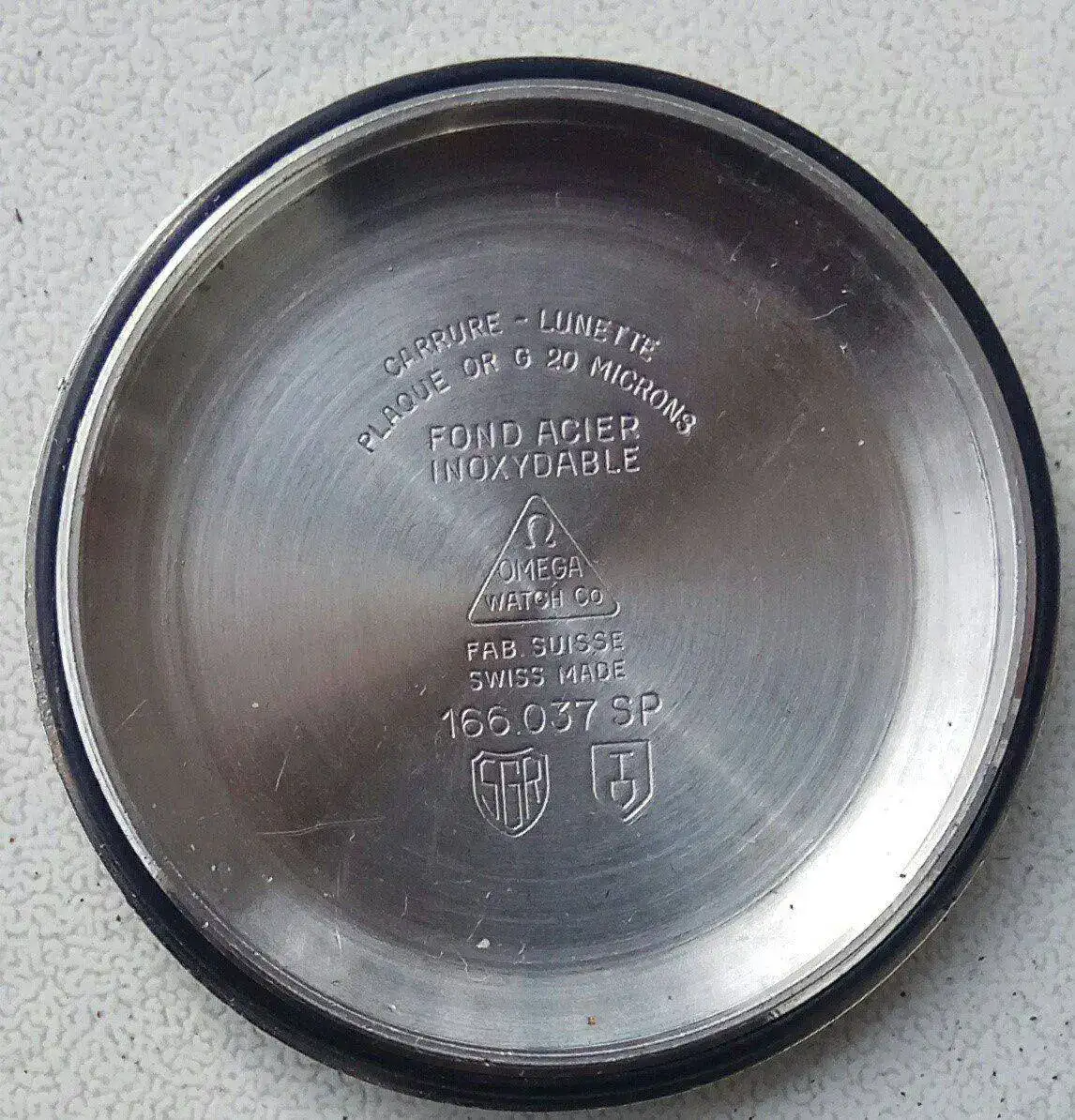

añado, además tal vez a esta esfera le iria mejor una caja dorada con plaque 20 micrones.

la caja dorada con plaque 20 micrones le da un toque clásico muy bonito me lo voy a apuntar cesccat muchas gracias.
y si no me va a quedar otra que buscar y comparar por que sinceramente aun que no sea la caja original me gustaría que fuera al menos de la marca, empieza mi odisea cual novato de poder volverle a dar vida al reloj de mi abuelo, intentare no hacerle un frankestein al reloj y dejarlo lo mas bonito visible.

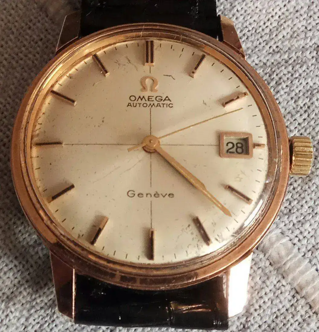

lleva un 565, casi hermano del tuyo
Reacciones: Usuario eliminado 105032 y davizzzi
