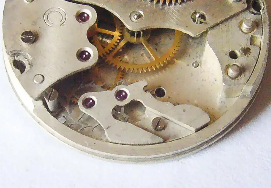

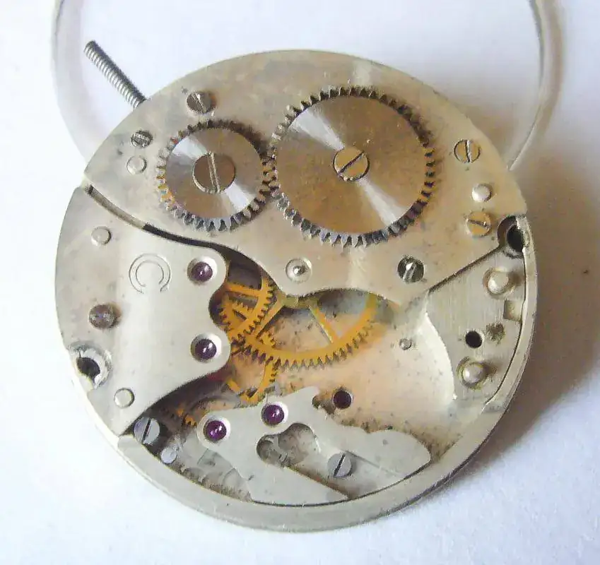

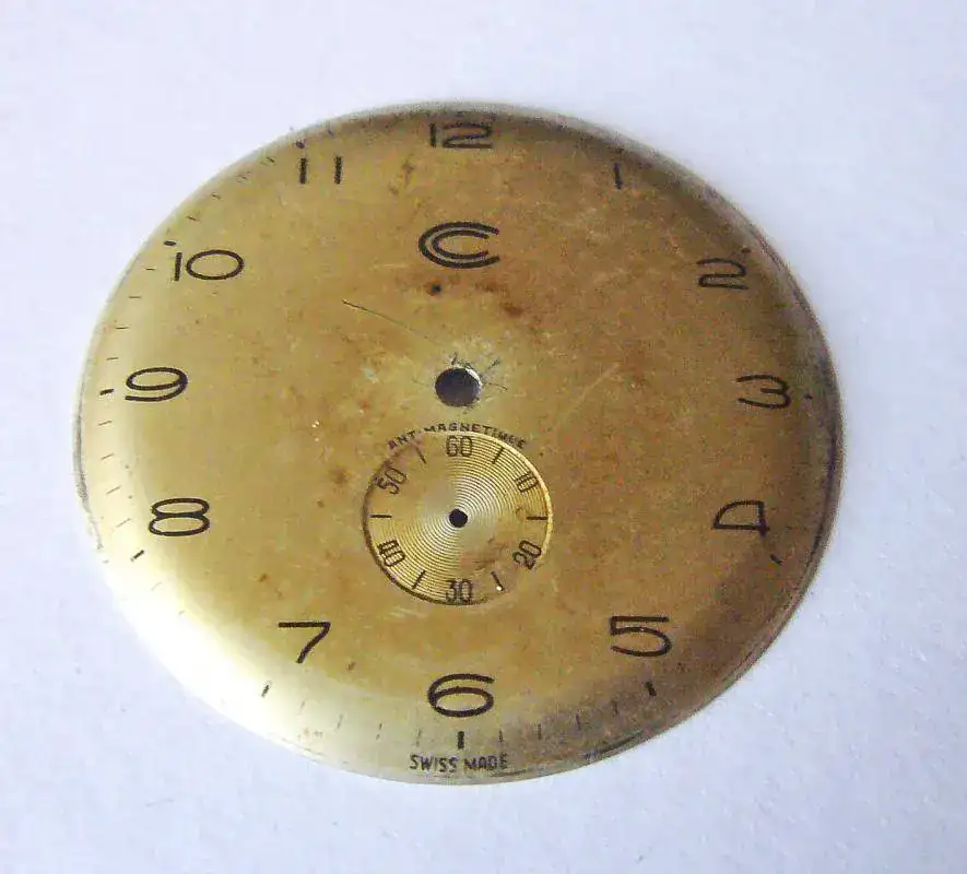

Me he encontrado con un reloj cuyo símbolo se parece a Certina pero con las dos "c's" en el mismo sentido y alineación.
Tiene la misma marca dentro, en un puente, pero no hay otra información al menos a la vista. Tiene el eje de volante roto y es mi principal intriga, saber de que se trata por si lo puedo buscar.
Unas fotos que valen más que muchas palabras:
Como cosa muy curiosa en mi corta experiencia, áncora y rueda de escape comparten puente, que no he levantado; no sé si debajo .......:
Desde ya os quedo muy agradecido.

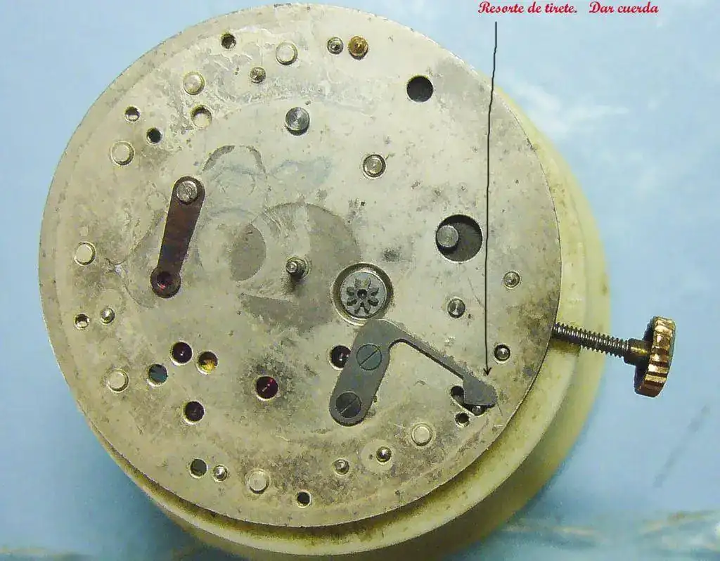

Buen día Casiná; por favor la medida solo de la máquina y le quita ese puente que tapa la parte donde está el rte. de tiret??
Esta información sirve de ayuda y usted lo sabe!!!

No se lo que es, pero despues de ver algunos calibres de Cyma, este me parece muy tosco para ser de esa casa, ya que Cyma los que he visto y mas de la epoca que parece este calibre suelen se de una confeccion mucho mas refinada.
Un saludo, Luis desde Argentina

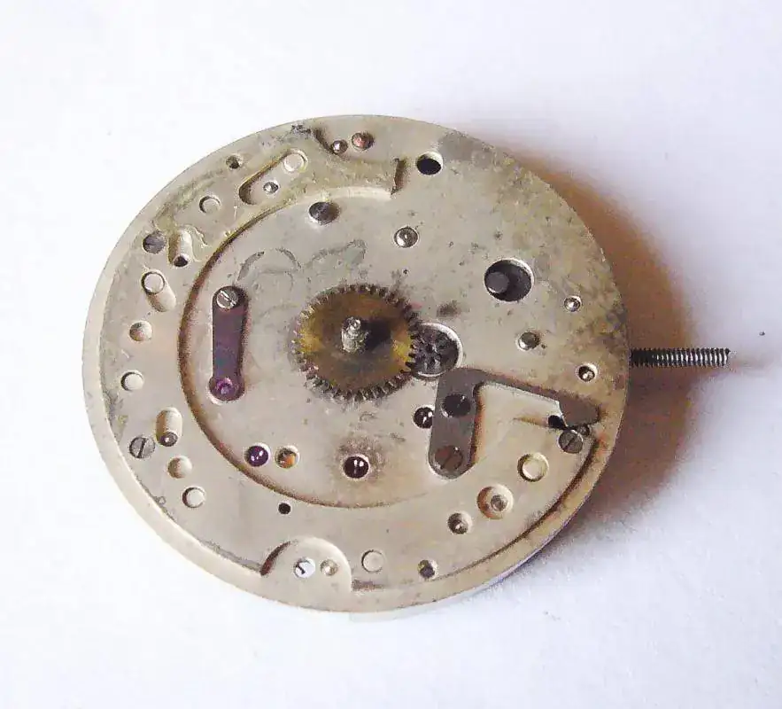

No hay tal puente, sólo es un suplemento. Pero lo quito. La medida de la platina (que es lo que se ve) es de 25,75mm y el resto tiene 24,85mm.
Es todo cuanto hay.
Ese puente compartido para áncora y rueda de escape...
Ese sistema remontoir y puesta en hora oculto...
Esa especie de suplemento...
Ese acabado de platina y puentes...
Ese sistema antichoque...
¡¡Pero qué cosa mas rara!! ::bxd::
Me pica mucho la curiosidad, a ver si alguien nos ilumina.

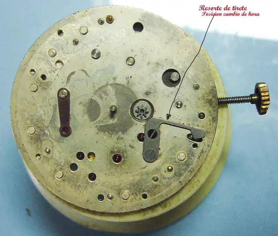

Buen día Casiná; veo en ese puente como 4/5 tornillos y otro entre el puente del áncora?
no se para que será?.
Usted pruebe en sacar todos los tornillos del puente y es posible que tenga que sacar los 2 del rte. de tiret???. Esta operación dejelá para lo último...insisto porque una máquina con áncora que lleva un áncora con rubíes en las levé debería tener el sistema de báscula
como es común en éste tipo de mov.
Me parece que no es funcional éste sistema. Abajo de todo debe estar el sistema de la báscula y el resto de las fornituras???. Nunca ví éste mov. así que lo encuentro difícil...??
Le deseo suerte. Puede buscar como alternativa un eje parecido???
