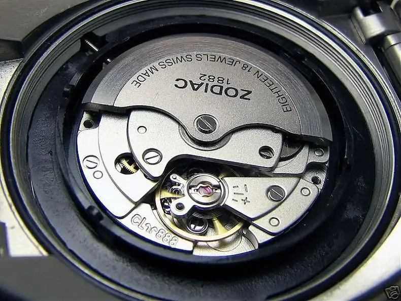

Creo que alguna vez he dicho que el inglés lo leo medio bien, pero es lo que entiendo de un hilo de TZ-UK. Que hay relojes de la firma suiza con capital tejano Zodiac que llevan un mecanismo Seagull, que se acaba de ensamblar en Suiza y pasa como suizo.
El hilo se titula enlace roto o perdido, cúando es un movimiento chino "Swiss Made".
Éste es el calibre "suizo" CL888

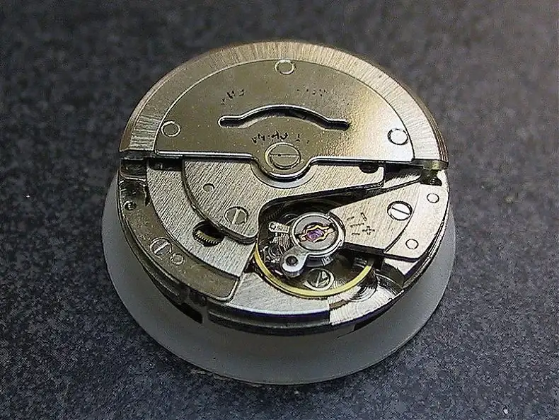

y éste, el Seagull ST16

No quiero empezar a desconfiar, pero supongo que el calibre seaogull sea una copia de este calibre suizo... ::bxd::
Yo opino lo mismo que Rosso.
Además no se si es por la foto o qué, pero los acabados, tornillos y cepillados parecen mucho peor los del Seagull.
El "fabricante" de ese movimiento sería un tal Claro-Semag, un fabricante suizo de los años '60... pero que ha estado missing éstos últimos 40 años. Según lo que entiendo en mi pobre inglés de
lo que harían sería efectivamente importar el calibre Seagull, darle un lavado de cara y etiquetarlo como suizo.
To boggle the mind more, there is a semi-shady Swiss outfit (Claro-Semag), owned by the Von Burg family (I see Mr. vB sometimes on one of those late night shopping channels) which has a relationship with Seagull. They import the Seagull ST16 (or kits for same) , refinish it a little (it looks like they sandblast the plates) and relabel it as the "Swiss" CL-888

Así es comprañero:ok:::ok::.De hecho ya salio hace tiempo por aquí.El calibre es CHINO,ni suizo ni derivado de el,es un calibre base de seagull 100%,pero terminado en suiza(o eso dicen por ahí),de hecho,sus alternancias son 21600,como la mayoria de los sea gull,que el claibre de seagull sea copia de otro suizo ya caducado,no importa,ya solo los hace seagull,y por tanto son chinos.
