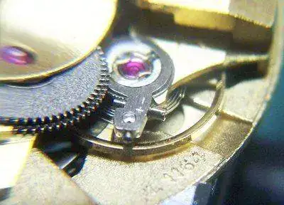

El calibre, como decíamos ayer, es un automático 88D, evolucionado del manual AS 1687/88 e indicando la D una adaptación del mismo para discos giratorios. Hablando de excelencias técnicas, valga decir que lleva un regulador de ajuste muy fino Triovis, cuyo funcionamiento, aunque creo haber comprendido después de dejarme las pestañas en diversas páginas web, dejo a explicación de foreros con mayor conocimiento técnico. Añado al final un diagrama comparativo del sistema y una imagen ajena de Thewatchspotblog, ya que en la foto del calibre no me di cuenta y no se ve.

En cuanto al sistema Trivolis, tú mismo te das la explicación. Es el mismo sistema utilizado por el GP HF Gyromatic que enseñé ayer. Utilizado por otras manufacturas como la Movado, IWC, etc..

Hola Luis, Excelente el doble marcador horario de este precioso Zodiac. Te acompaño la foto del regulador 88D que he encontrado dentro de uno de ellos.
