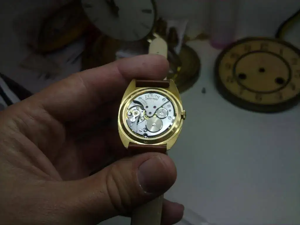

Funciona perfectamente, le compre nuevo hace unos pocos años con un pequeño golpe en la caja pero un buen relojero me lo dejo como nuevo. La caja es de 35mm, de oro de 18k.
Nuevo y sin uso.
Me gustaría saber algo más de este reloj, espero respuestas. Gracias.

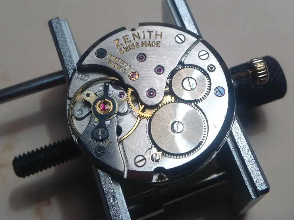

Pues no sé si se puede decir mucho más del reloj salvo que es un Zenith manufactura y eso es mucho decir. El calibre podría ser un 2542 y puede ser de los años 60 o primeros de los 70.

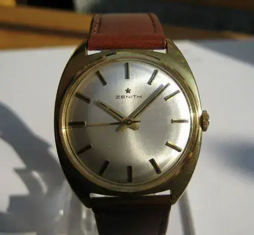

Yo tengo uno exactamente con la misma esfera, pero que ha debido sucumbir a alguna crisis y perdería su caja de oro por una chapada. El tuyo además de ese "pequeño" detalle, está impecable. Enhorabuena.

El calibre exacto lo podés ver acá :

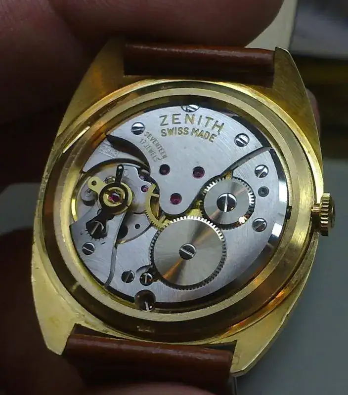

Como dijo Zappp, parece un 2542, ya nos dirás.
Se trata de un movimiento muy fiable y preciso,
con detalles como el micro-regulador, y una contrucción sólida.

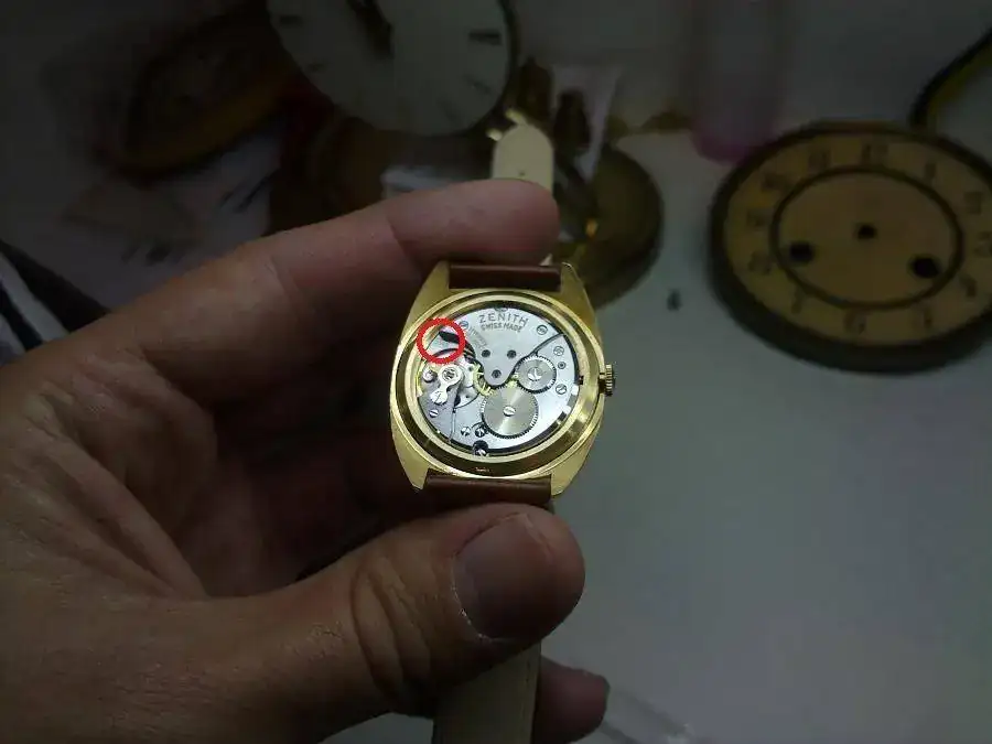

Uno de sus puntos débiles, -y esto hay que chequear antes de comprar-
es el excesivo templado en el resorte de tirete, por lo que muchos lo tienen roto,
y es una pieza de alguna dificultad para conseguir.

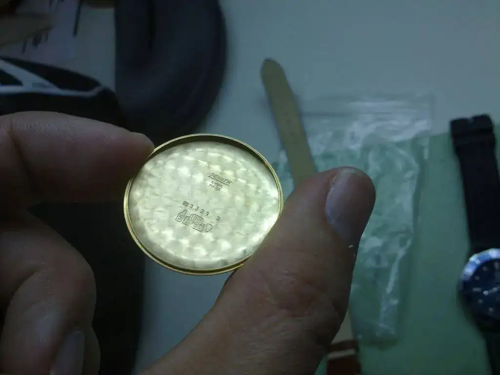

La caja nos muestra el Poiçon de Maitre de la cabeza de martillo y el nº 121,
que corresponden al cajista Guillod Gunther SA, todavía en actividad por estos días.
Sería interesante ver una imagen de la corona,
ya que hay algunos cambios en las mismas con respecto a la época.
Depende al número de serie, que no se alcanza a a ver,
se va a poder determinar la fecha del movimiento,
que yo ubicaría en la segunda mitad de la década del '60.

Doy fe de las palabras de Golipo en lo referido al resorte, el mío adolece de ese mal....::cry::

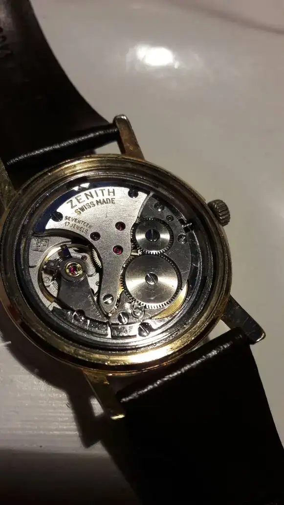

Decir que siendo el mío un 2532, y el de miguels4r un 2542 (parece ser) , me sorprende que la trasera del calibre no varía en nada, ni puentes, ni disposición de ruedas, siendo uno segundero a las seis y el otro central

Ammm ...el de sub-segundero sería un 2531?
tiene una rueda más en el puente...
Y además suelen tener la rueda de escape con incabloc

Ahí podés ver que pese a la apariencia similar,
el 2542 y subsiguientes,
tiene la rueda de centro bajo un puente aparte,
y pasa por debajo del barillet.
En el 2531 se ve claramente la rueda de centro por encima del barillet,
todo en un puente de rodaje común,
y la adicional del sub-segundero, debajo del "Swiss Made".
Y claro, debido a esto, la cuenta de rubíes se va a 19.

Gracias por vuestros comentarios.
Creo que en esta imagen se ve mejor el calibre 2542.
Aprovecho para poner una foto del calibre de mi ZENITH 2572C, por si queréis comparar. Saludos.:ok::.
