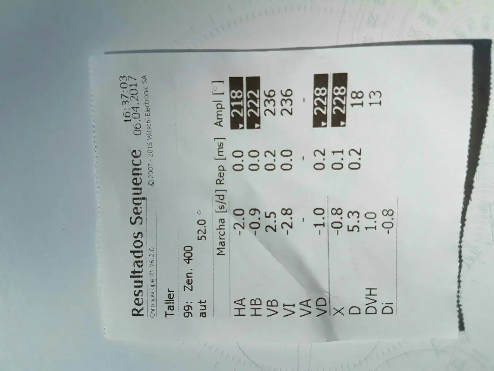

En unos días me vence la garantía de la joya de la corona. El caso es que lo he estado siguiendo hace unos días y atrasa unos 9 segundos por día. Entiendo que un desfase así en una maquina de este nivel lo cubriría la garantía. ¿Que opináis? Lo llevaríais al SAT antes de que venza la garantía? Son dos meses en Suiza, creo.

Es mucho atraso, no dejes que se pase la garantía. Si no tiene problemas de amplitud, que aconsejaría un mantenimiento, se soluciona simplemente con un ajuste de la marcha.
Esto es lo que me ha dado en el cronocomparador. El caso es que me no me cuadra para nada con mi observacion empirica de 5 dias (45 seg), con una regularidad de unos 9 al dia. No estoy muy puesto en tema cronocomparadores, pero de donde puede venir la discrepancia?
El caso es que me han dicho que para un ajuste de marcha no lo mandan a Suiza. Lo he dejado, no sin ciertas dudas.

y tendría que poner mucho dinero??? ejejejeje.... al final ya está de vuelta del SAT, lo han ajustado y ahora le haré seguimiento. no me preocupaba el desajuste, sino que pudiera ser algo más, y con garantía a punto de vencer, me daba pena no llevarlo y que le dieran vistazo, y de paso extender garantía y primera revisión!!!

Sería bueno saber que pasó para tener datos de cómo tratan los sat estos casos. En concreto no sé si esta pieza tiene o no certificado cosc. Si no lo tiene está mas o menos en tolerancias. Si lo tiene, está fuera y deben solucionarlo
