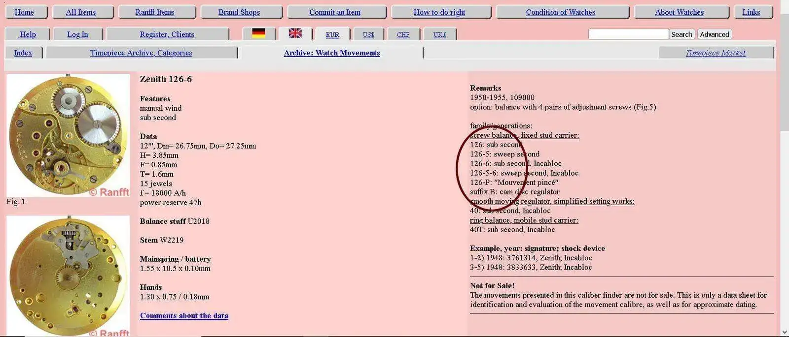

hola necesito la rueda del segundero del calibre 126 de cenith y quisiera saber si es la misma que la del 126-6 incablok..saludos
Pues como puedes ver en Ranftt son iguales solo que el -6 lleva incabloc, así que debería de servirte.

gracias me está costando encontrar esta rueda y si es la misma que la del calibre 126-6 tengo mas posibilidades, la rueda la tengo pero su eje está podrido, y estoy buscando soluciones, pero me está costando, gracias por la información
¿Es posible que sea esta rueda? Pone 224 pero no me parece que sea la rueda de segundos.
Supongo que será esta a precio de oro.
si es esa segunda, estos italianos estan locos..tengo la rueda pero le falta un trozo del pivote largo y una punta del eje por podrido, la segunda la primera es segundero central..gracias no la habia encontrado sois buenos rastreadores si encontrais algo silbar..gracias
