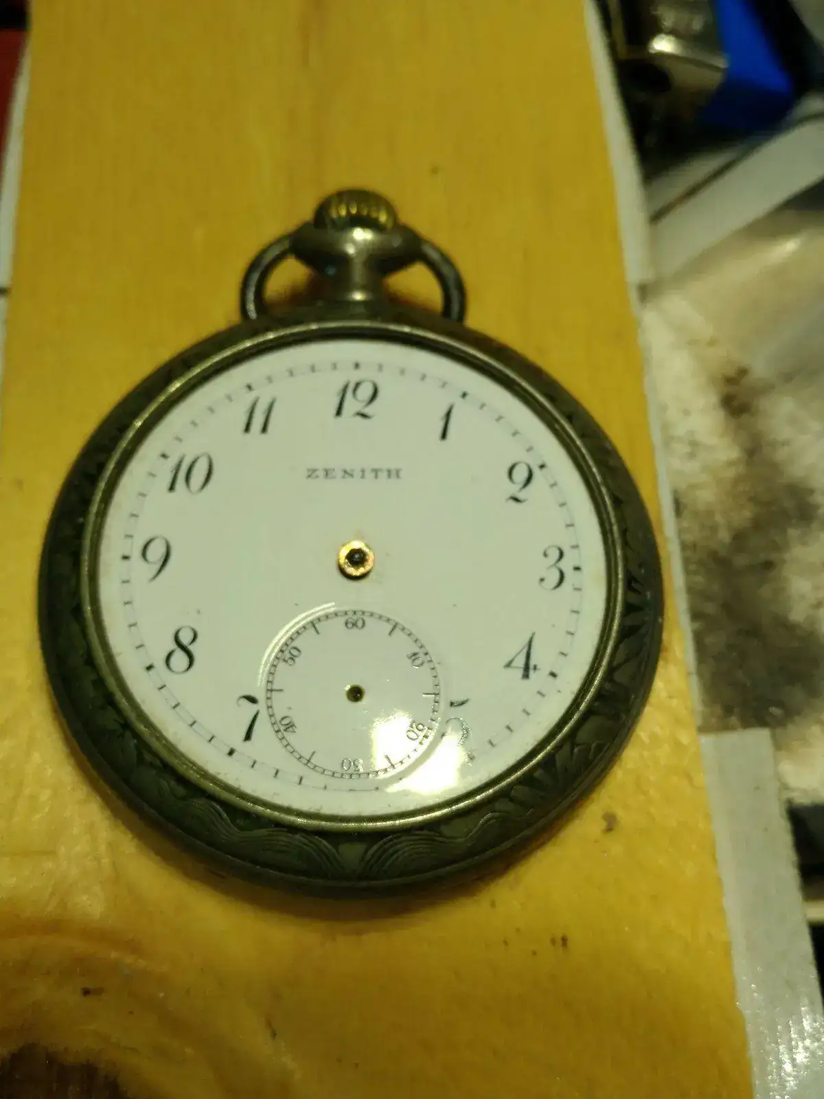

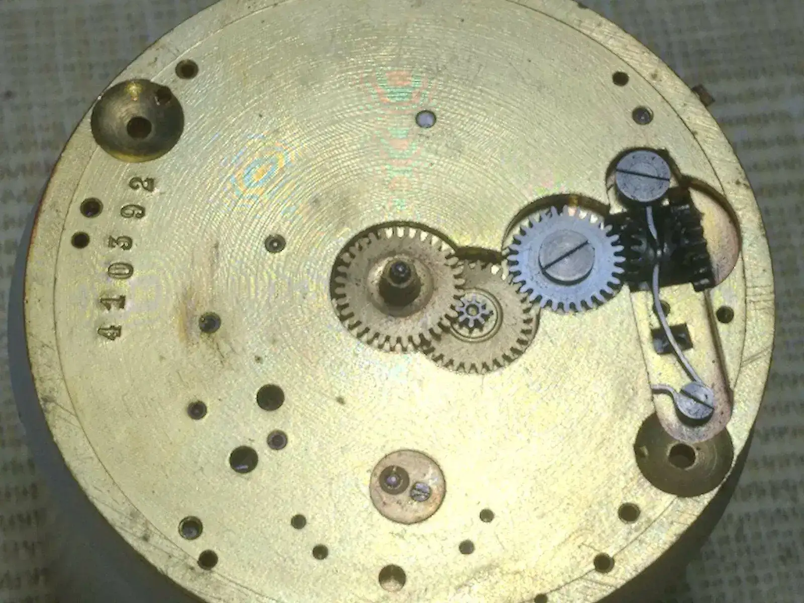

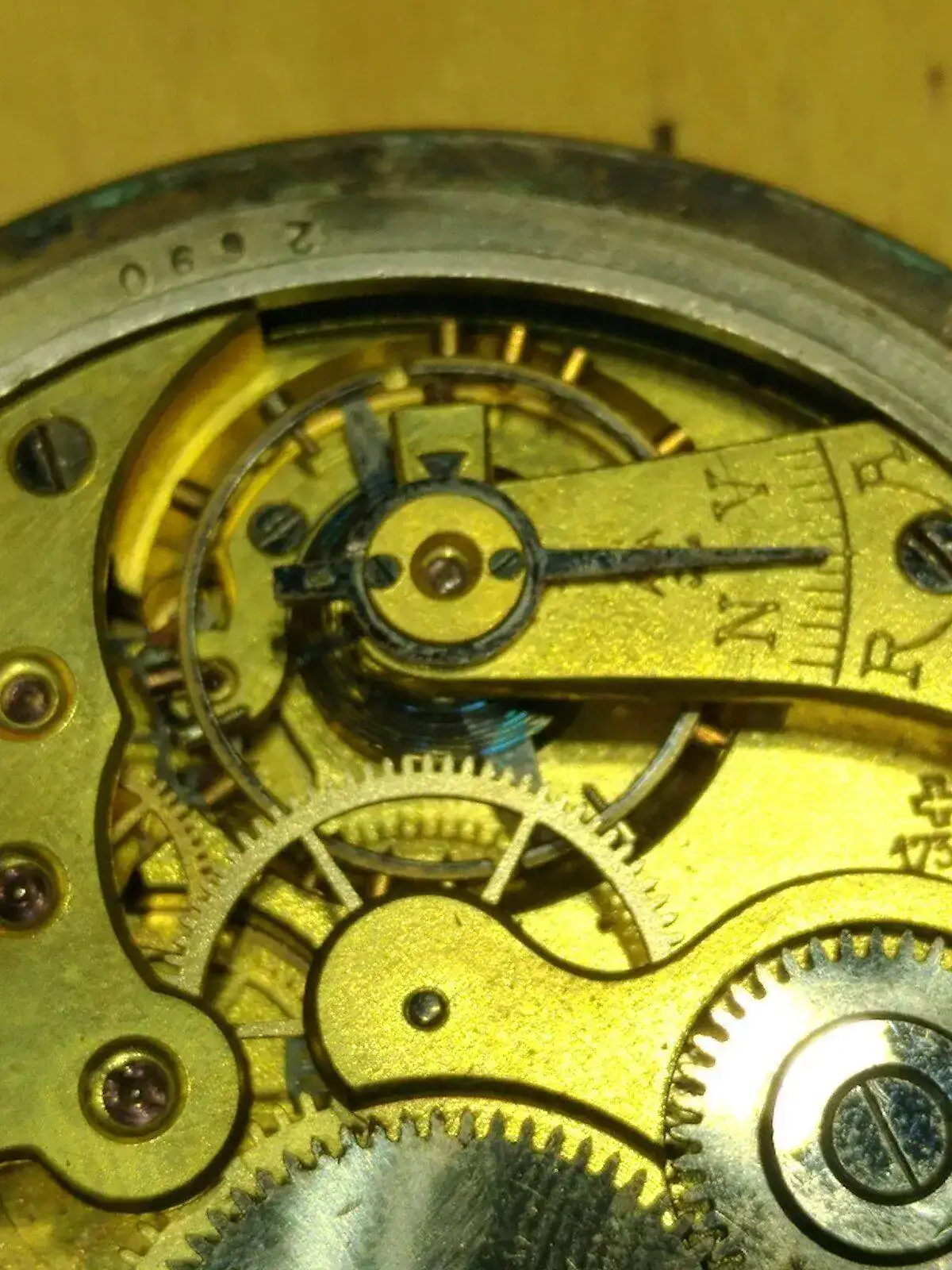

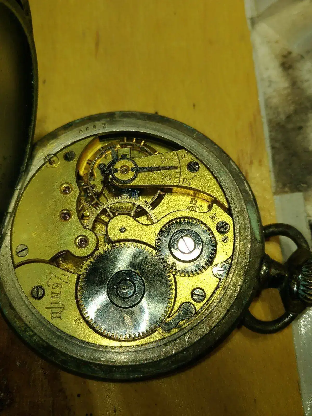

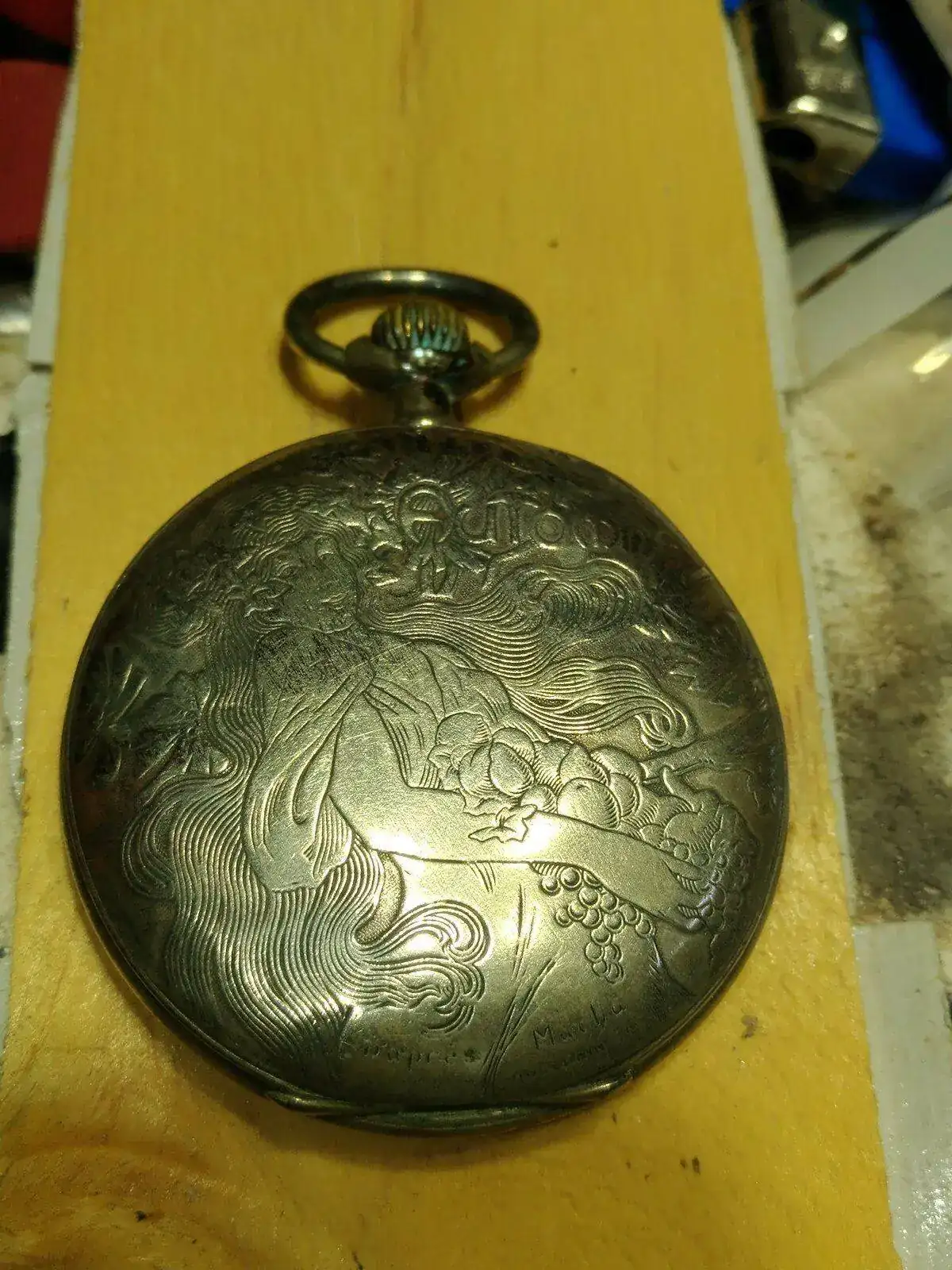

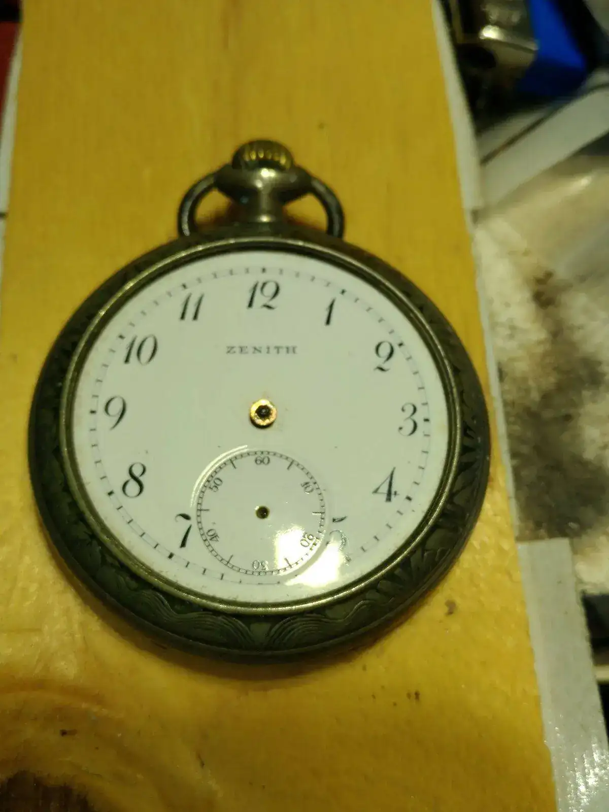

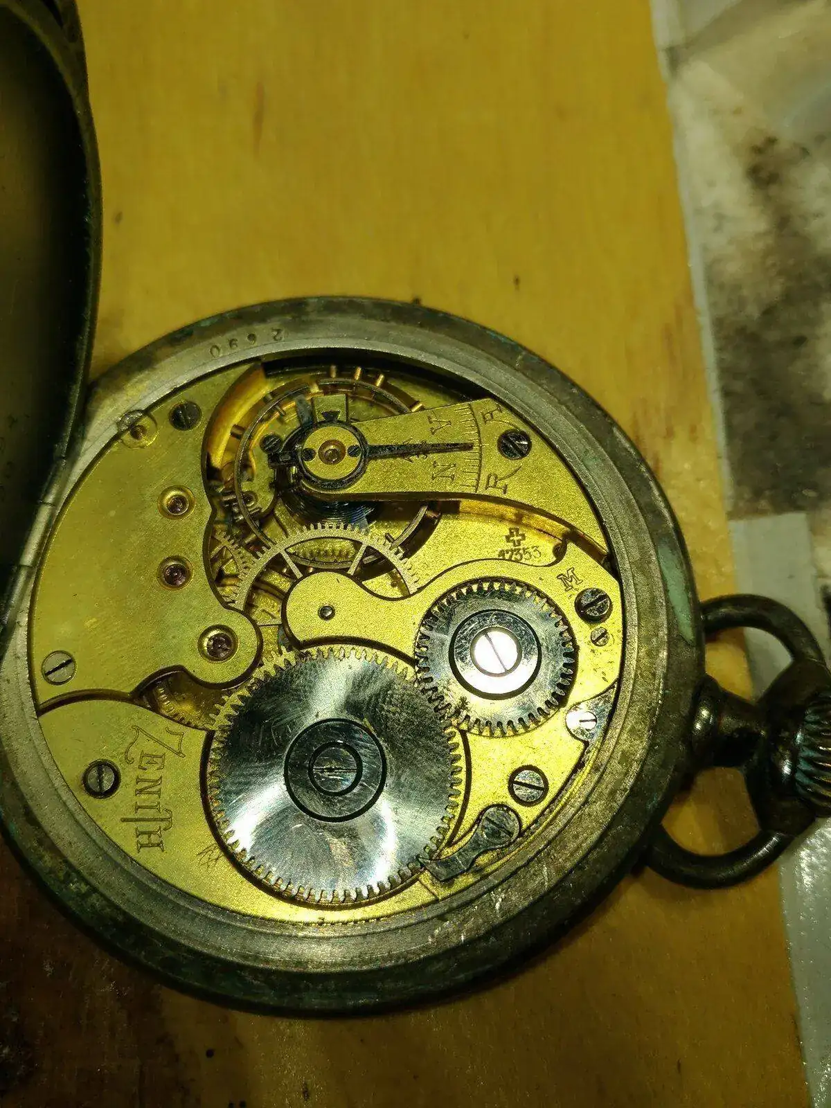

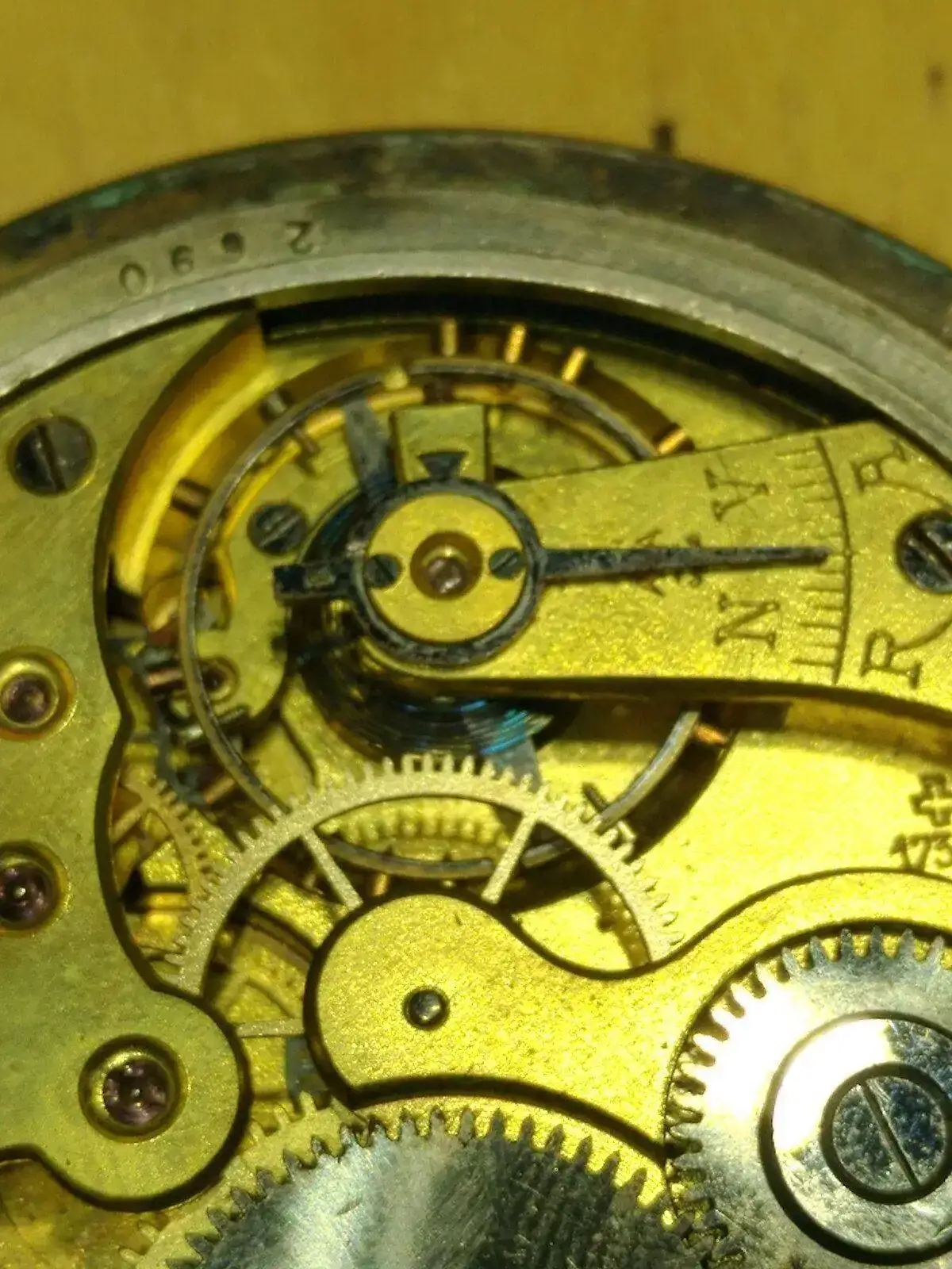

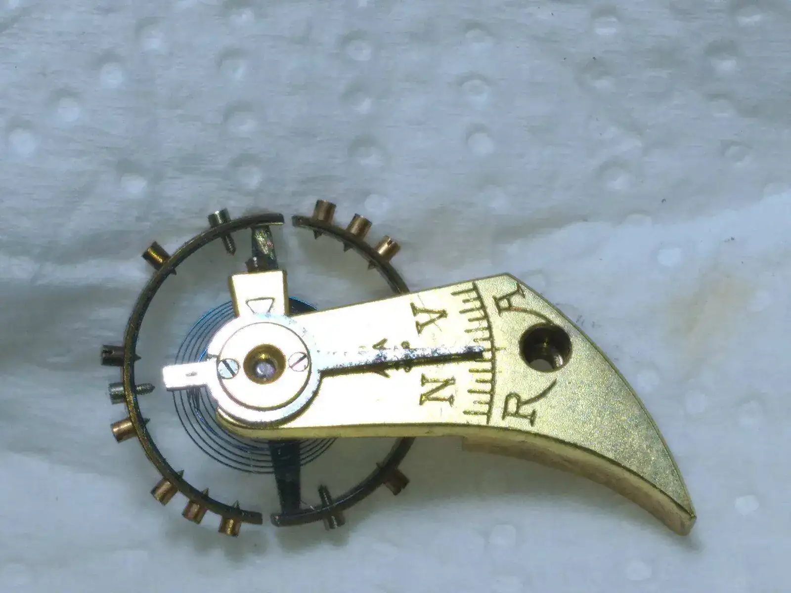

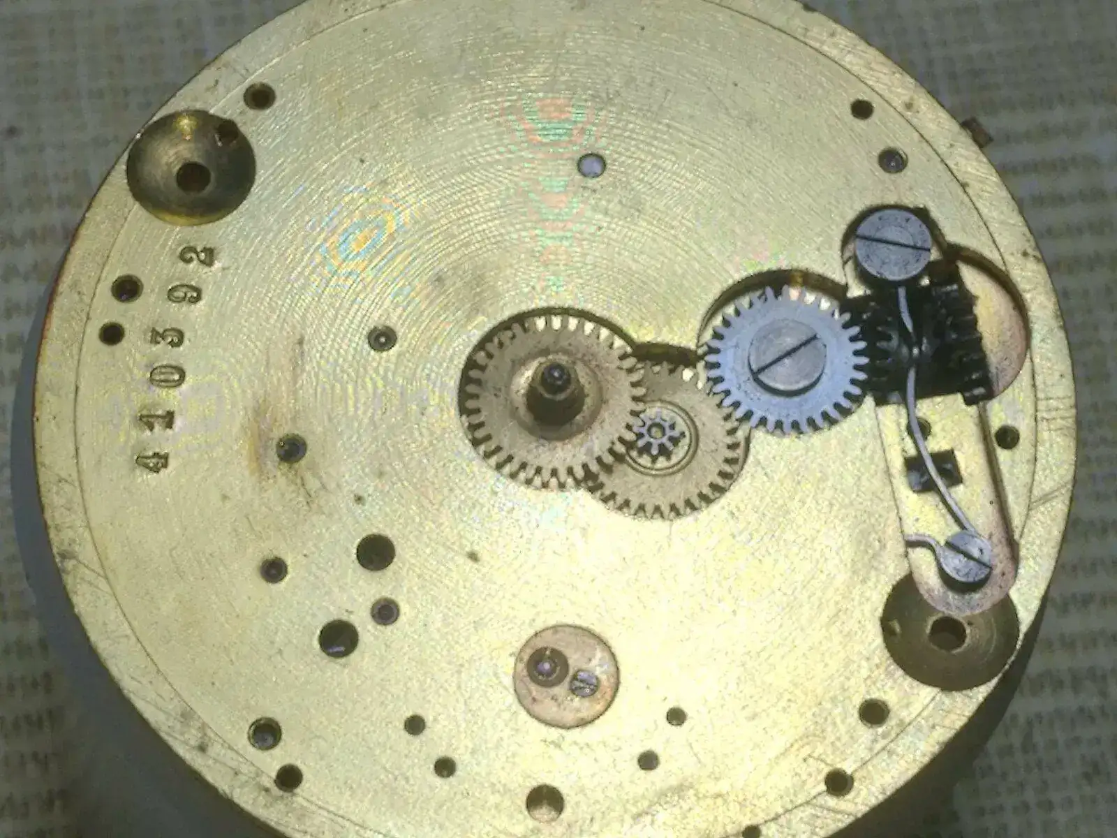

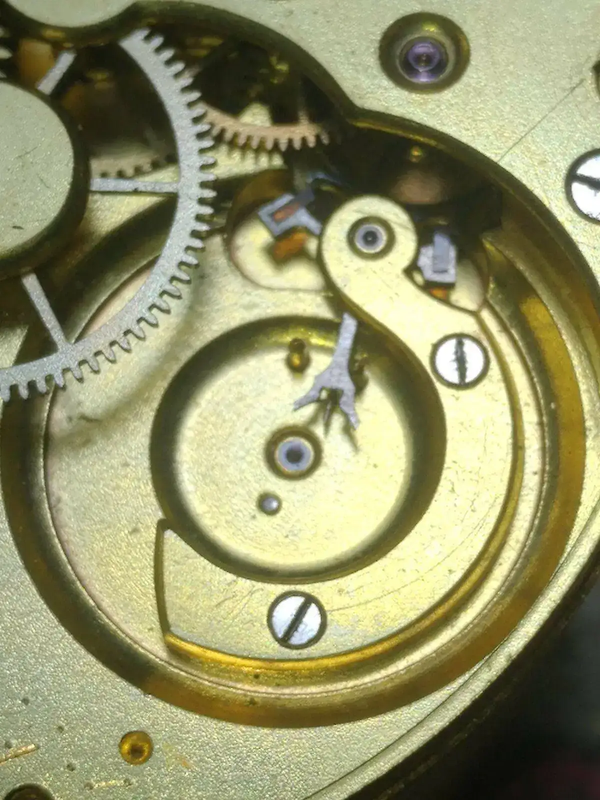

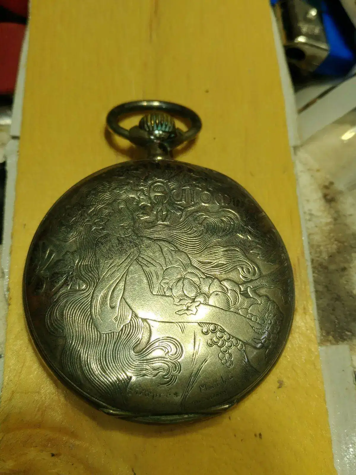

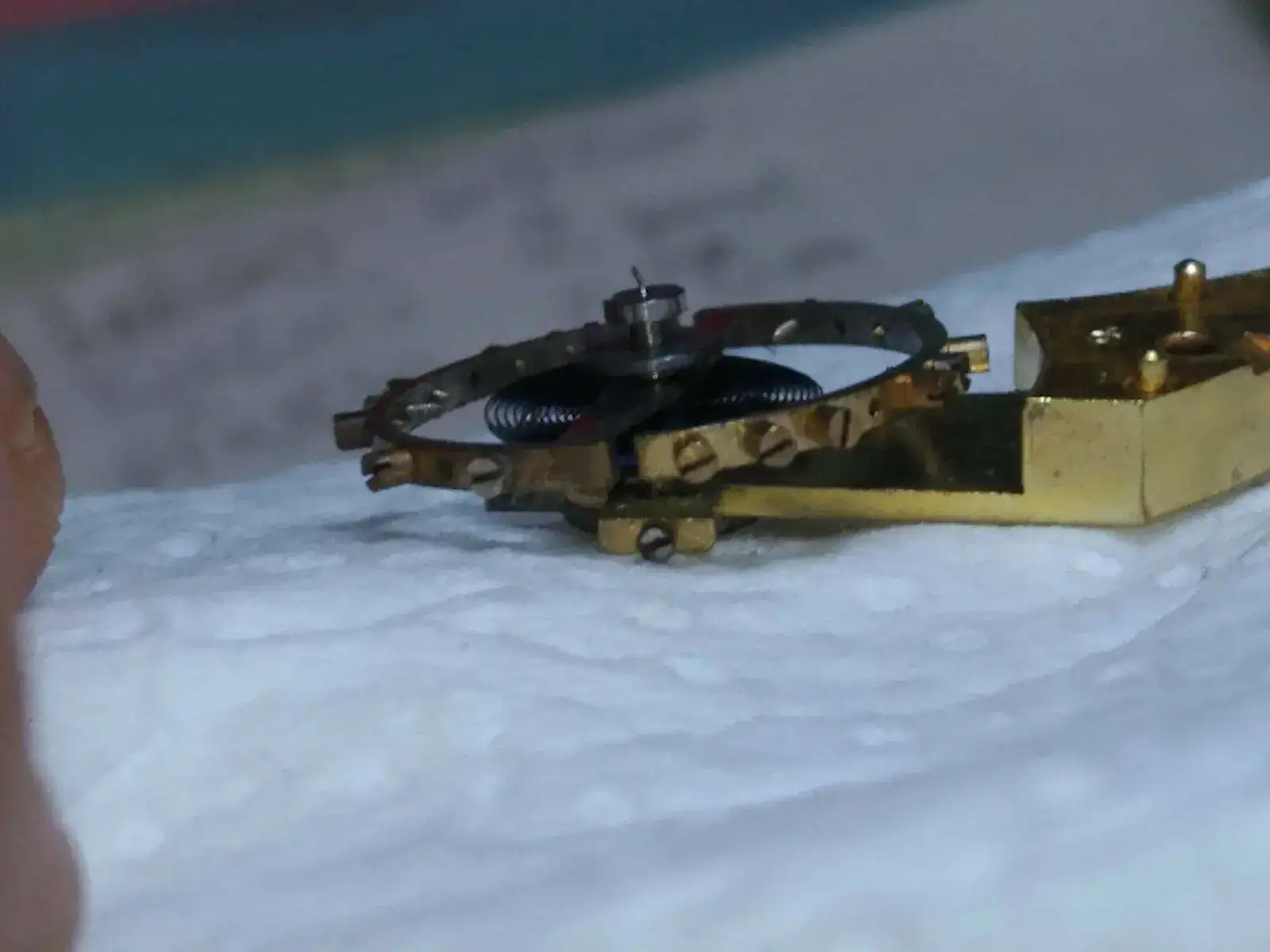

Hola amigos, antes todo feliz año nuevo y luego haceros una consulta. Esta mañana he comprado en el rastro un reloj con el eje del volante roto y me gustaría cambiar, pero no soy capaz de saber el calibre, bajo el volante no veo nada, y bajo la esfera tampoco, alguien lo conoce? Gracias anticipadas. Os dejo unas fotitos
Se me olvidó comentar que el calibre mide 42 mm. aprox.

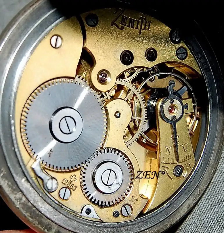

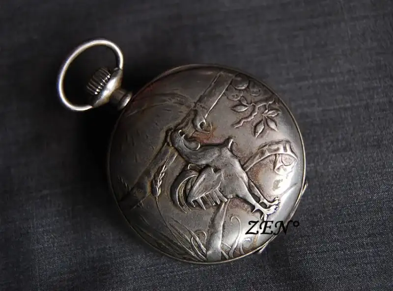

La montre ZENITH du grand prix 1900
Les montres de poche de 1900 à la fin des années 60 mentionnent sur le cache poussière un grand prix de Paris 1900 qui fait directement référence au prix de l'exposition universelle sans que l'on ne sache quelle fut la montre présentée par Georges Favre-Jacot qui obtint ce prix.
En fait, la montre était une pièce gravée d'un coq, pièce devenue rare, l'animal étant représenté chantant au lever du soleil pour annoncer à la campagne la naissance d'un nouveau jour.
Aiguilles des montres de poche en 1910
Cesccat, no sabes como agradezco tu rápida respuesta, siempre me trataste fenomenal, no se cómo poder corresponderse, pero aún así, aún no sé cómo pedir el eje de volante a fornituras.
Saludos amigo

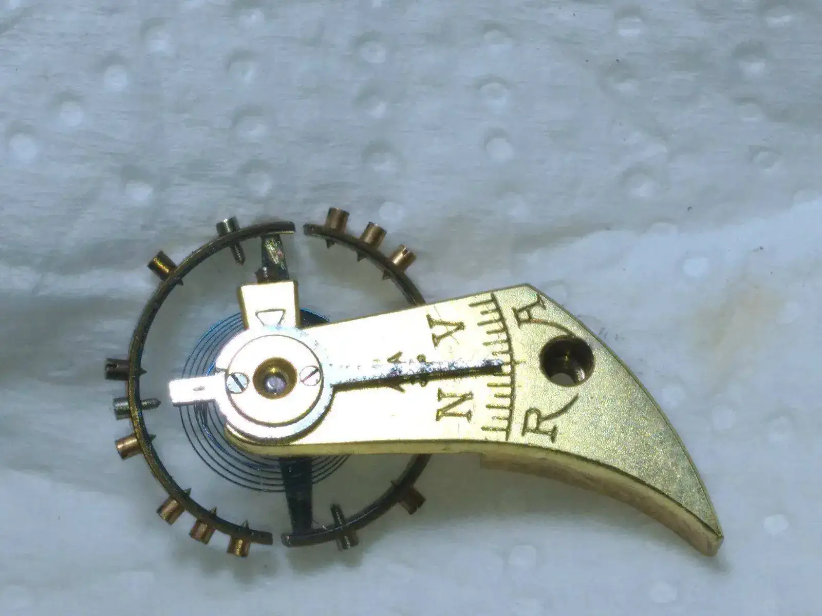

no habra fornitura para este reloj. El eje se tendrá que hacer. Piensa que es de 1900, incluso de antes de Zenith. Es mi opinión. Espera a ver que opinan los expertos.
Pregunta, el eje roto lo tienes ?
seguramente no lo encontrares en esta página, pero les podrias preguntar, tal vez adjuntando una imagen.
PD, Los amigos de mis amigos son mis amigos.
Lo tengo
Reacciones: cesccat
Me alegro. Cuéntanos cómo y dónde lo has encontrado . Gracias.
Hoy me he dado cuenta que para mirar si lo tenían te puse un enlace incorrecto. Sería este.

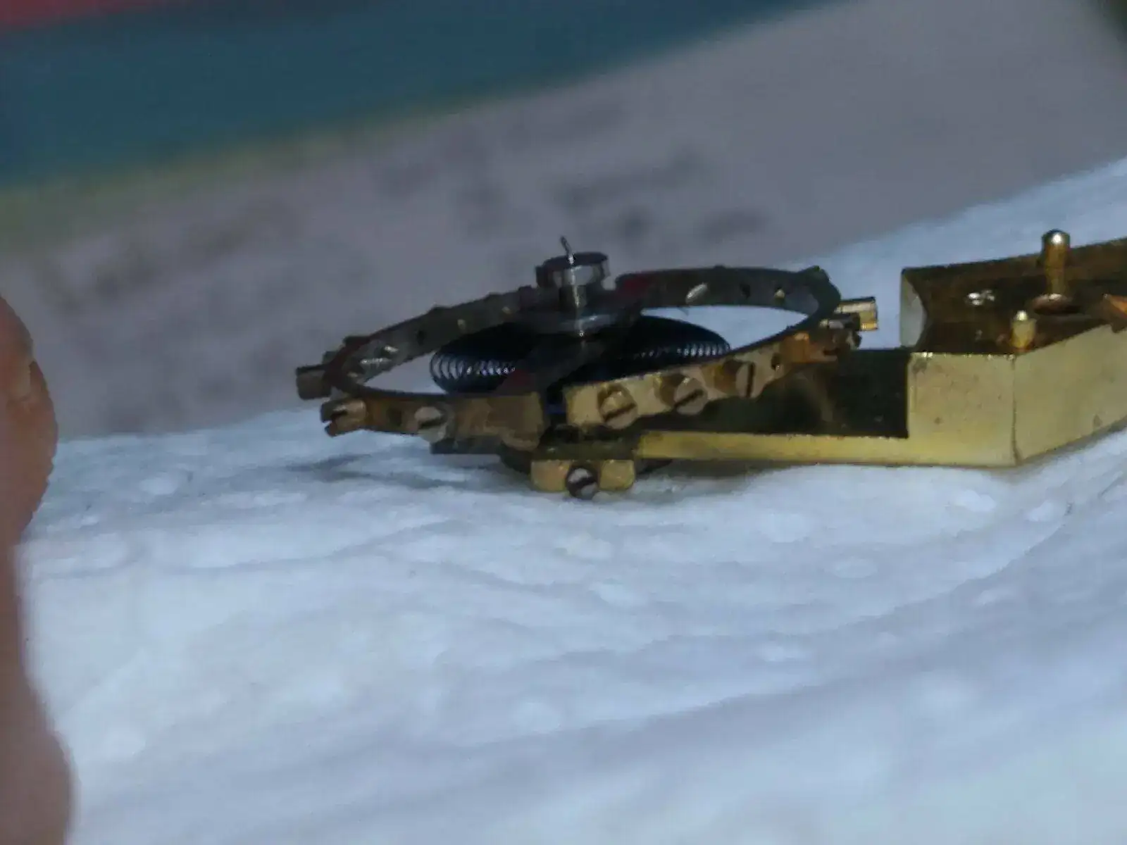

Perdón, lo que tengo es el eje roto. Lo voy a enviar al amigo Oses de Pamplona a ver si puede hacerlo en el torno, un eje está roto y el otro doblado. El reloj lo encontré en el rastro, el precio mejor me lo callo, por vergüenza torera. Saludos.
