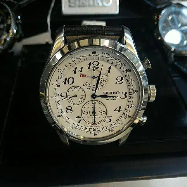

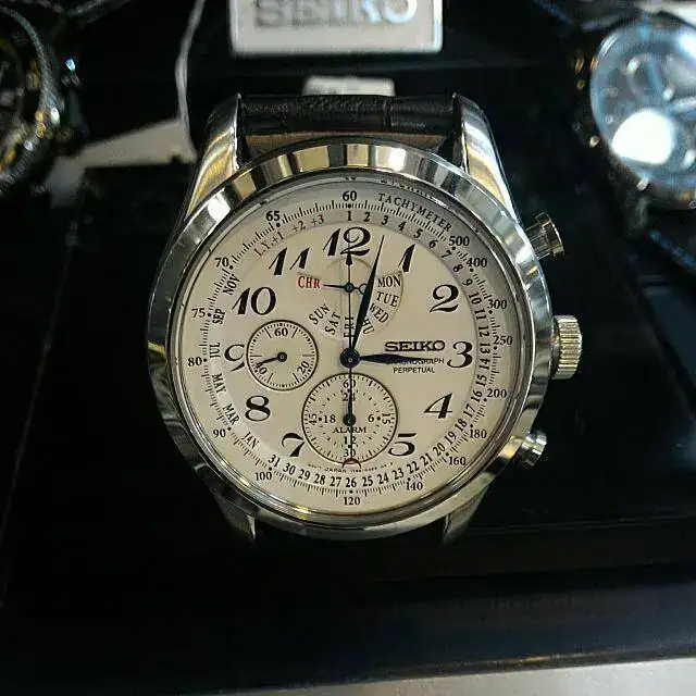

Estoy pensando en adquirir el SEIKO [FONT=&quot]SPC131P1 [/FONT]y a la vez me ronda el ponerle un cristal de zafiro y cambiarle las agujas por unas un pelín más anchas, pero poco.
La cuestión es que encontré hace mucho tiempo una página donde vendían cristales de zafiro para SEIKO. Lo que no tengo muy claro es como saber la medida del cristal para poder hacer el pedido. Su diámetro y grosor.
No he podido reabrir el hilo donde lo puse, pero dejo aquí de nuevo el enlace.
Agradecería alguna orientación. El reloj no lo tengo todavía, así que lo de "desmontandolo" no sirve ;-)
Gracias de antemano :ok::

A este vendedor le compre el mío para el Sumo. Prueba a contactar con el , le envías la referencia del reloj y a ver qué te dice.
Como se nota que de lo mio estoy fatal :laughing1: :laughing1: :laughing1:
Como no se me habrá ocurrido jajajajaja
Muchísimas gracias martifa67 :ok::.

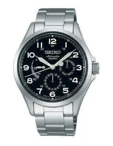

Si alguien quiere hacer algún apunte sobre el tema de las agujas, será bien recibido ;-)

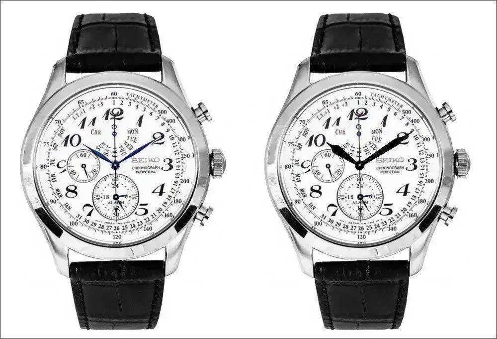

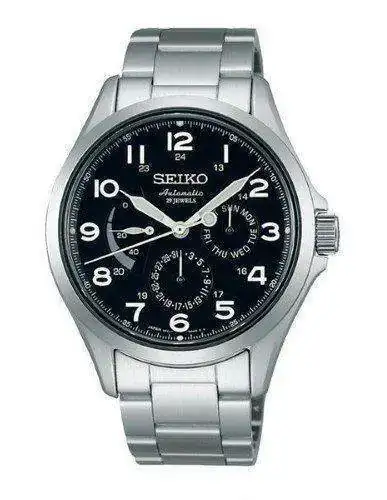

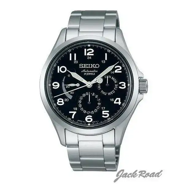

Había pensado en las del SEIKO PRESAGE SARW015 en negro.
Por la noche haré un montaje para ver como quedan, pero seguro que muy bien jeje

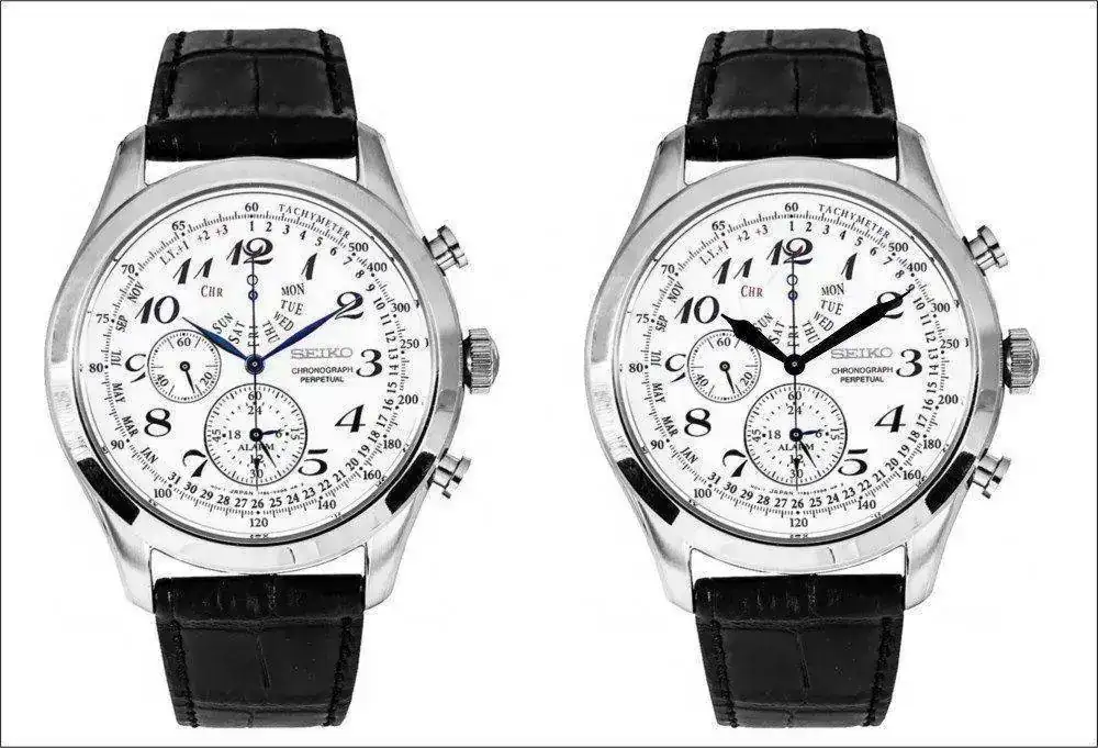

Creo que con las agujas del PRESAGE en negro, la lectura mejora bastante, o eso me parece.
Supongo, es solo eso, una suposición, que no habrá inconvenientes a la hora de cambiar esas agujas.
Al menos así lo espero jejeje
Es un reloj que da mucha información y puede costar un poco ver la hora si no andas muy fino de vista, pero a mí me gustan más sus manillas originales
He de esperar ha que me pase lo de la catarata para tomar decisiones.
Creo que cuando ya esté toda la graduación en orden y vea adecuadamente será cuando intentaré probarlo y ver si necesito ese cambio.
Aunque lo del zafiro si lo preguntaré. Con uno antireflejos la nitidez será mejor.
Gracias :ok::
Ah, lo decía por decir, no sabía que en realidad tenías algún problema de visión. En ese caso la estética pasa a un segundo plano frente a la legibilidad, que evidentemente es mejor con unas manillas más anchas.
Lo del cristal de zafiro si me parece buena idea más que nada para despreocuparte de posibles arañazos.
