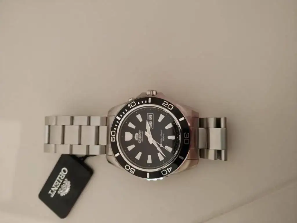

Es un mako xl, que por cierto vaya presencia tiene, me encanta. Para ponerlo en hora las agujas hacia delante pero y para cambiar el dia? Si esta en dia 20 y hoy es 5, voy subiendo de mayor a menor o al revés?
También quiero ponerle un caucho para el día dia, le sentará bien?
Espero ansioso vuestros consejos.

Hasta donde yo sé, ese Mako tiene paso rápido de fecha y esos se consigue en la posición "1" de la corona y solo tiene un sentido posible y siempre incremental. Vamos que 20, 21, 22 y así.

Efectivamente. Así es. Desenrosca la corona y tira una sola vez de ella, la mueves y cambia el día hacia adelante. Segunda posición para cambio de hora. Y el botón para el día de la semana.

Ya te lo han dicho pero lee las instrucciones que ahí encontrarás toda la información, fíjate especialmente si hay unas "horas prohibidas" entre las cuales si cambias de fecha te puedes cargar el datario.

No tenía ni idea que horas son a las que se puede cambiar la fecha?

Compañero no tengo ese modelo de mako... Pero en la foto se ve que tiene la corona y un pulsador... A la altura de las 2... Ese pulsador es el encargado del paso rapido de fecha... La corona va roscada y sincroniza la hora..
De todas formas lo mas eficiente es que consultes en la red el manual si no te ha venido con el reloj... Y en youtube seguro que hay tambien algo...

en general (con pocas excepciones) todos los automáticos tienen esas horas prohibidas: aproximadamente desde las 21:00 hasta la 3:00 (A.M), conviene no cambiar la fecha, para evitar cargarte el datario (en esas horas suele producirse el cambio de fecha, y puedes forzar su engranaje.

Como te ha dicho, la fecha sólo avanza en un sentido, el ascendente. No se puede retroceder del 20 al 19, por ejemplo, al menos en estos modelos.

El botón cambia el día de la semana.
