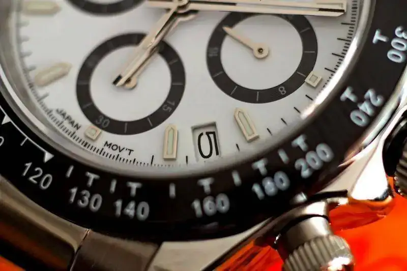

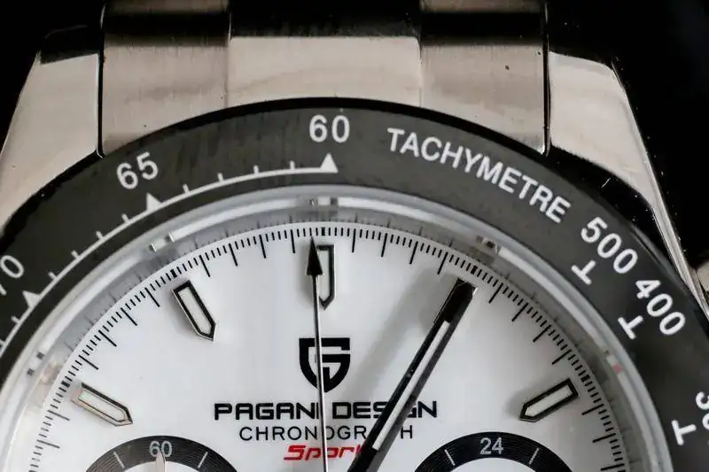

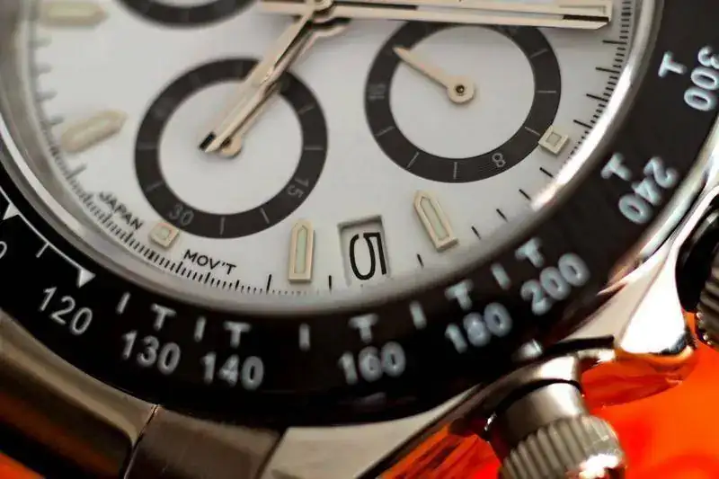

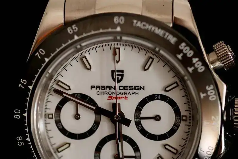

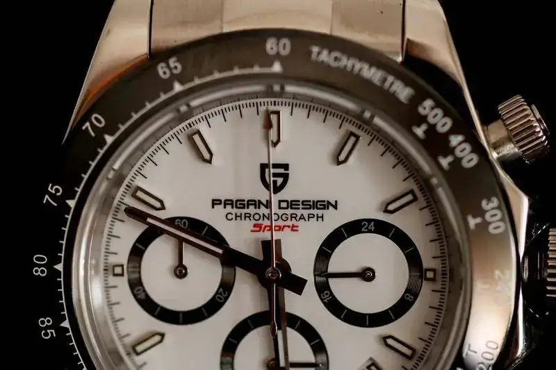

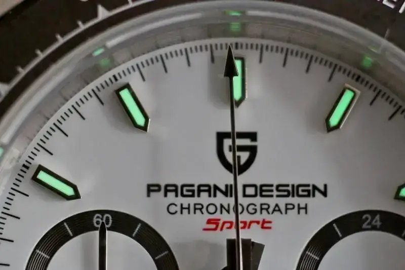

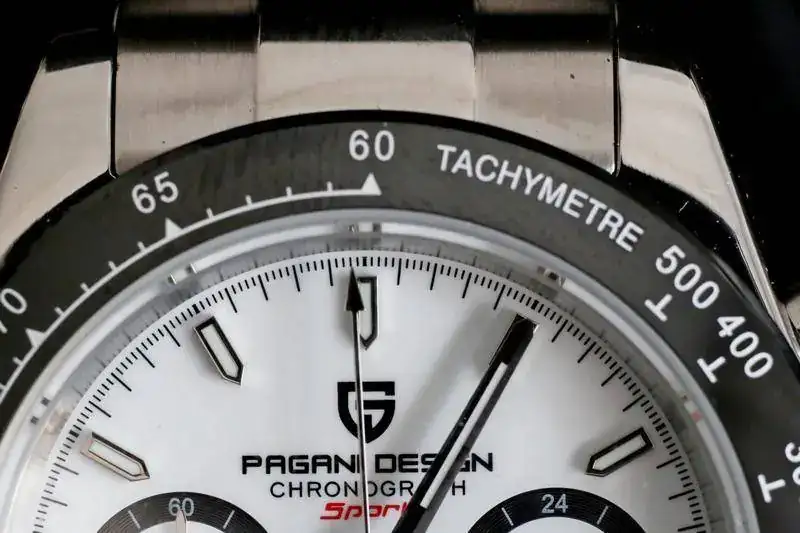

En lineas generales estoy muy contento con el reloj pero tienes dos cosas que me chirrian, una esque no esta bien alineada la aguja del cronometro cuando esta a cero, creo que la culpa es el precio tan ridiculo que tiene
y la otra que tienes que ir con cuidado cuando abres el brazalete con el seguro porque te puedes cortar
Os dejo unas fotillos

Inclina el reloj y mira si se mueve la trotadora.

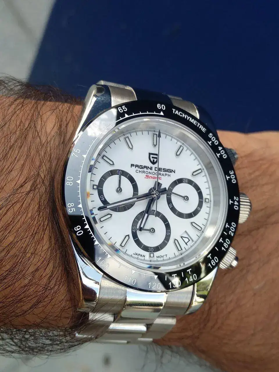

A mí me llegó hace un par de días. Por suerte mi aguja de crono ha venido bien Alineada.
Los acabados un poco toscos del brazalete los comparto contigo, aunque en mi caso nada alarmante.

Si el movimiento es de cuarzo, seguramente se puede ajustar la aguja del crono apretando los botones del mismo, con la corona en posición de ponerlo en hora o de cambiar la fecha. De esta forma, puedes adelantar o atrasar de minuto en minuto la posición de la trotadora del crono. Estos cronos no es difícil que sufran algún pequeño desajuste y se pueden ajustar habitualmente de esta forma, no así, uno mecánico.
Reacciones: Alambique
He inclinado el reloj y la trotadora no se mueve y tambien he probado lo de la corona y pulsar los botones y nada, no se mueve. Gracias a todos.
Reacciones: detracia
Creo que eso no funciona con los meca-quartz. Lo unico que creo que puedes hacer sin abrir es probar a usar el crono y resetear a ver si vuelve a su sitio...

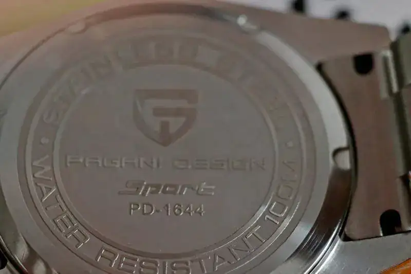

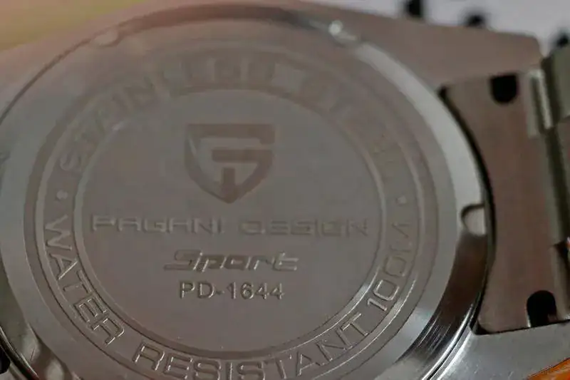

Alguien sabe decirme que movimie lleva este Pagani mío ?. Va muy fino , en una semana se desvió un minuto apenas
Pues creo que lleva un DG 5833.
