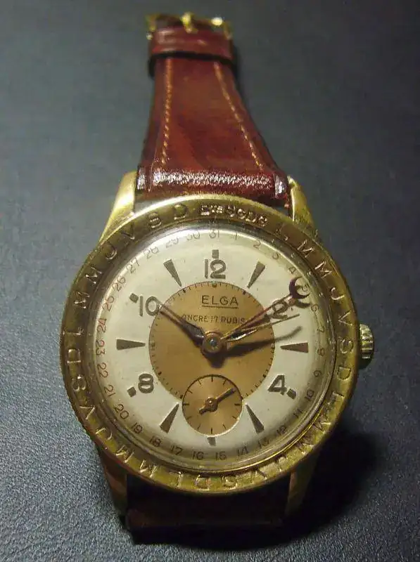

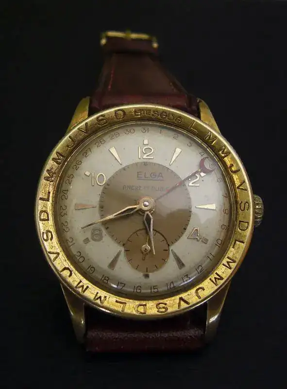

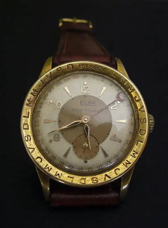

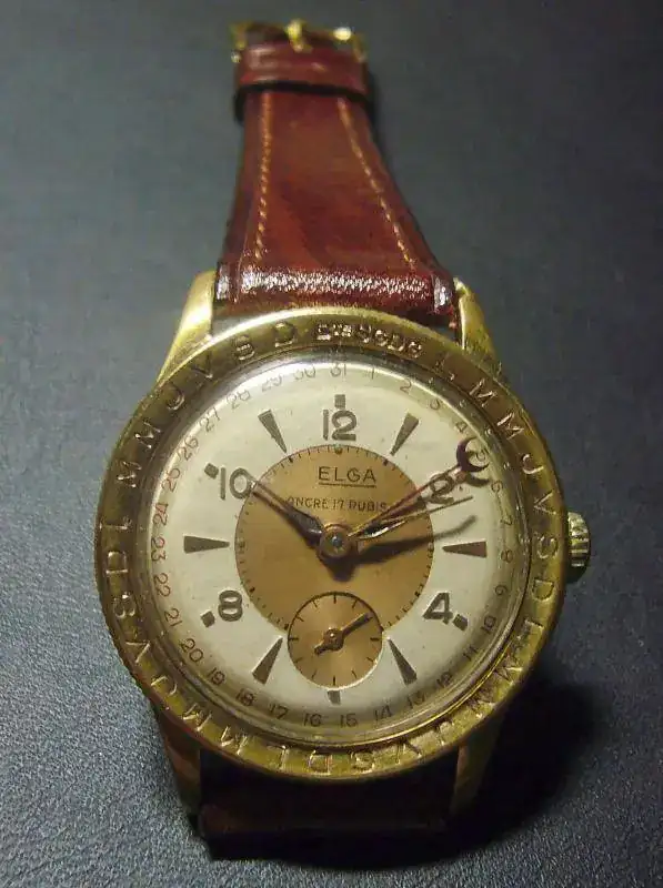

Total que llega con bastante mugre pese a que el vendedor había conseguido una notable presentación que, entre otras cosas, resultaba de haber hecho las fotos con una gran dominante roja. En vivo y en directo las cosas eran algo más latonianas, es decir, se veía mucho latón en el encargo.

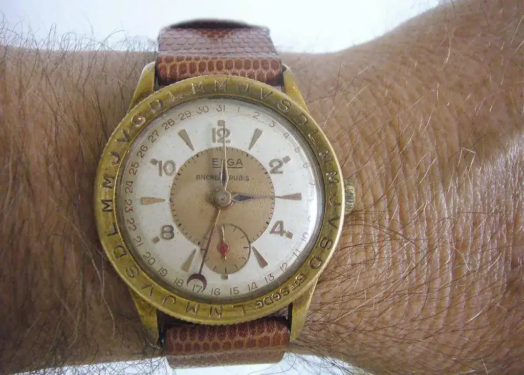

Sólo en la corona había tierra para plantar tres macetas. Pero eso es algo que se soluciona con un buen baño. Y tras pasar por la bañera tiene este otro aspecto:
Como alguien comentó en su día se veía demasiado rojo, así que para paliar el tema le he despintado la segundera, je,je,je. Y le he cambiado la correa que traía que, pese a parecer roja, era marrón.

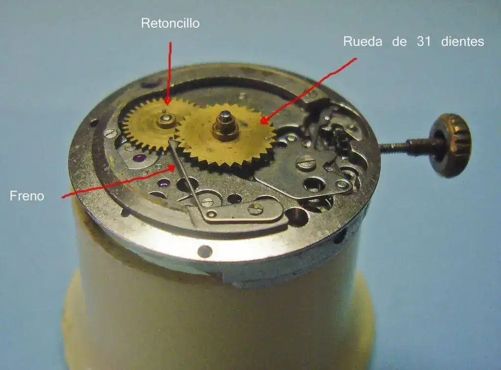

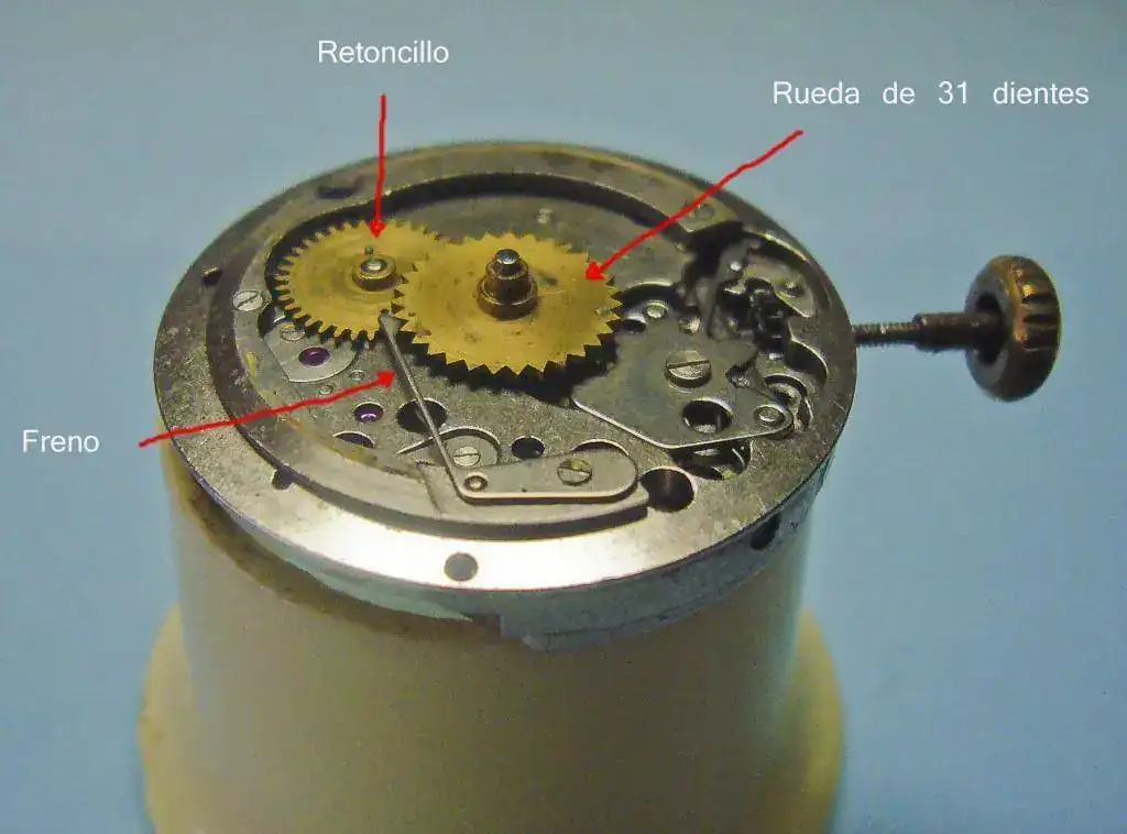

Tan pronto me puse manos a la obra me fuí directamente a la parte de la esfera porque ya me suponía que ahí estaría la clave del funcionamiento del pointer. Y, efectívamente, ahí está: lo más simple del mundo.

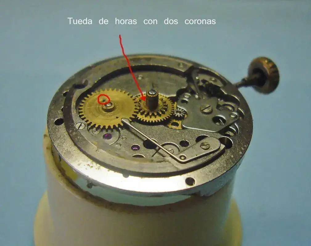

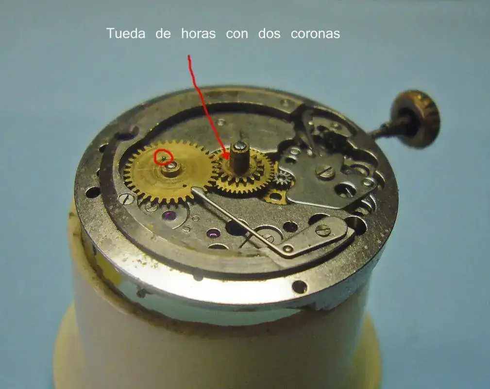

Hay una rueda plana con un simple tetoncillo hacia arriba, como en los Seiko pero esta vez es dorada, que en lugar de mover un disco de calendario mueve otra rueda de 31 dientes; curioso ¿verdad?: ¡si es que los meses que tienen más días tienen 31!. Pues cada vez que la dichosa rueda del tetoncillo da una vuelta mueve un diente de la otra rueda que, oh casualidad, tiene el tamaño exacto para que el pointer, que va clavado en ella, se mueva en la esfera justo, ni más ni menos, el espacio que ocupa cada fecha. Sólo hay que añadir un freno para que el día quede justo entre las puntas de la media luna y que ésta no se mueva. Para conseguir todo ello hay que poner una especial rueda de horas con dos coronas ya que una de ellas moverá la rueda del tetoncillo y la otra recibirá el impulso para moverse ella misma.
Cuando empecé a desmontar hice las fotos para evitar posibles problemas posteriores, al montar, pero luego se me olvidó (la puñetera ansia) volverlas a hacer ya limpito. Sólo pasa que se ve menos bonito, I'm sorry.
El movimiento es un simple FE 238, media calidad, pero hecho con esmero ya que tiene contrapìedras también en ambas espigas de la rueda de escape.
Espero que os haya gustado casi tanto como gustó el reloj el primer día. Y, sobre todo, su bisel semanario completo.

PS2. Evidentemente, en la foto 4, donde dice Retoncillo debería decir Tetoncillo, pero eso de las capas para mi es un gran problem.
