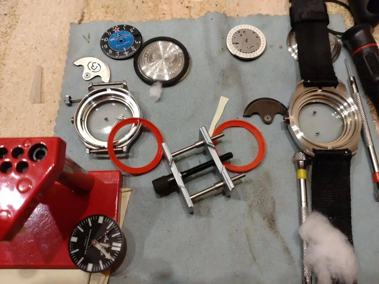

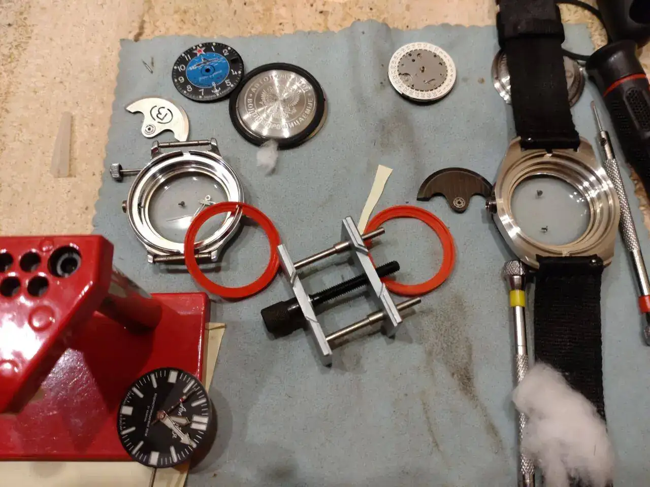

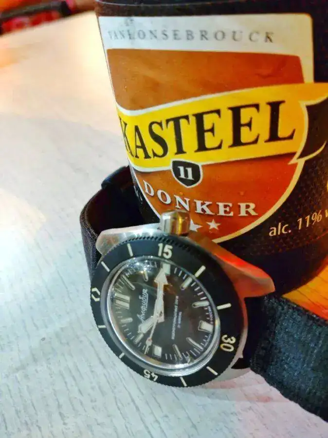

Recibí un nuevo "submarino" que en realidad tenía duplicado, pero era porque el que tenía, montado "in house" por mi mismo tenía el dial arañado, (me pasé apretando la horaria)
Total, compré uno nuevecito y decidí usar el anterior para reparar otro de mis montajes que tenía la máquina haciendo cosas raras.
Para hacerlo corto; Así estaba ayer a las cuatro de la tarde:
Es muy sencillo, un cambio de movimiento enloquecido por uno sin problemas, un trasplante.
Al final todo estupendo, aunque estoy perdiendo destreza.
Y por supuesto mi reloj restaurado con su segundera sin saltitos raros y de cañas conmigo como toca con una cerveza que te cagas:
Ver el archivos adjunto 2483303
Ver el archivos adjunto 2483304
Enhorabuena! No ves con la cerveza, 11 grados de nada!

Buen trabajo y cerveza potente 💪🏼😳😳

Que guapo mod!., Tomaré más cerveza para así poder montar mis propios relojes con tu destreza :D

Un ratito de duro trabajo ;-) una recompensa bien merecida 🍺

Muy chulo ese mod!! en la foto parece que tenga un tornillito dentro,!!
Por cierto..... como se arregla eso de que la segundera no de saltitos raros?? tengo dos vostok que lo hacen y no consigo averiguar que es!
Salut!!
Reacciones: ned flanders, MadMallorca y Duir

¡Es que lo tenía! Ni me había dado cuenta y menos mal que era en el sitio menos conflictivo posible.
Gracias, ya lo solucioné,
En cuanto a lo de los saltitos es casi siempre un problema del cañón del segundero que puede estar algo torcido pero mas habitualmente que el fleje que lleva por debajo está algo doblado o el engranaje un poco descolocado.
En este caso la solución es muy sencilla en relojes de remonte manual, pero en los automáticos hay que quitar la masa oscilante y el puente, nada imposible pero bastante engorroso sobre todo a la hora de montarlo de nuevo.

Vaya vista!

Muy chulo el reloj y tentadora la cerveza, aunque en mi caso, con 11%, yo no empezaría a tomarla hasta tener el reloj bien montado y cerrado ::bxd::

Bonita creación, compañero. Muy bien combinadas todas las piezas, incluida la correa, poco vista en estos relojes.

Preciosa foto!!!
Reacciones: Duir
Muy bonita combinación camarada, enhorabuena!!

Buen despiece y resultado 👏🏻👏🏻
Te ha quedado contundente .
