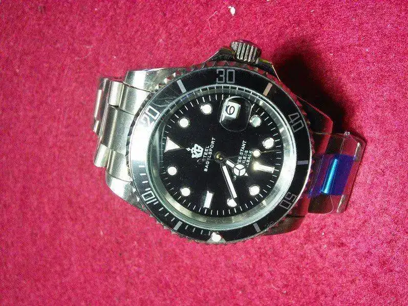

Reloj original:

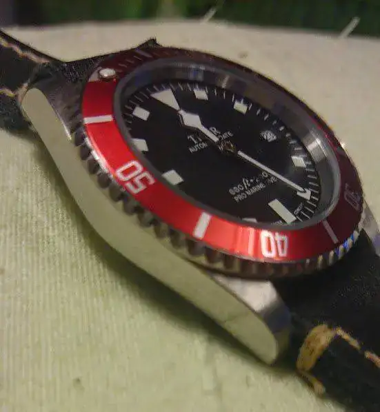

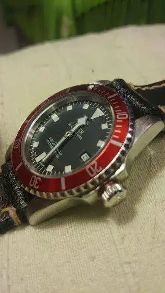

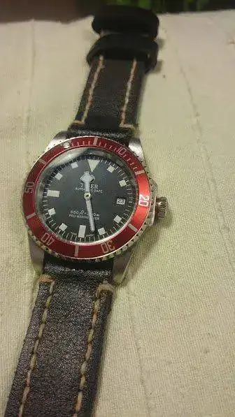

Resultado final:
- La correa de piel hecha reciclando un cinturón, que puede verse aquí: https://relojes-especiales.com/threads/mi-primera-correa-reciclando-un-cinturón.338683/
- He eliminado el guarda-corona que lleva el Bagel Sport con la dremel: punta de amolar primero + lija + pulido
- La corona del black bay original va sobre una rosca de color rojo como el insert. En mi caso lo que he hecho ha sido lijar la corona por abajo y pintar esa parte de rojo. Al desenroscar la corona se ve que la parte roja pertenece a la corona, pero cuando está enroscada da el pego (esta idea no es mía, la vi en otro sitio... aunque no recuerdo dónde)
- La parte de arriba de la caja está con efecto cepillado: scottex verde de toda la vida.

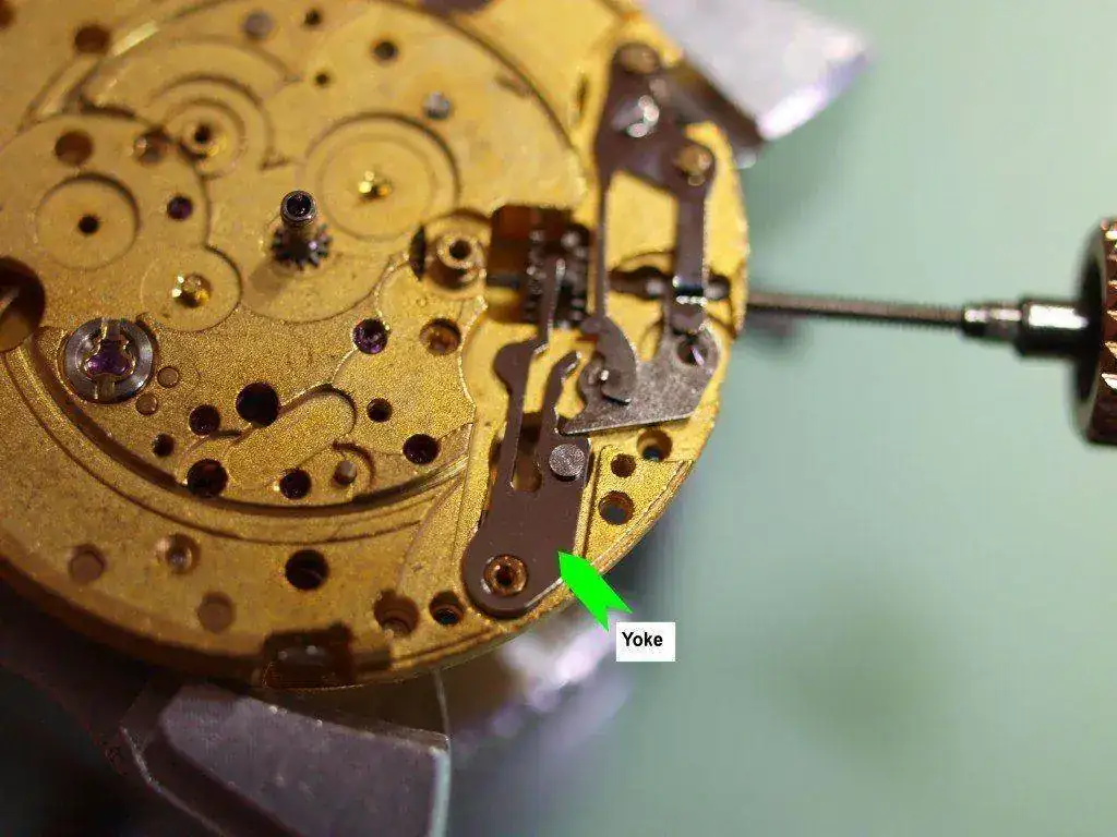

Solucionado el problema de la tija:
La pieza señalada ahí (ni idea de cómo se llama en español), la que fija las tres posiciones de la tija, se había montado sobre el piñón de carga. No quiero entrar a describir la calidad de los muelles que hay por esa cara... he visto plastilina con más retorno que eso xD. Pero funciona que es lo importante.
