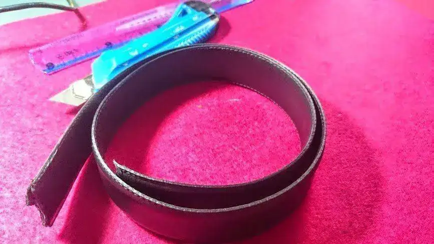

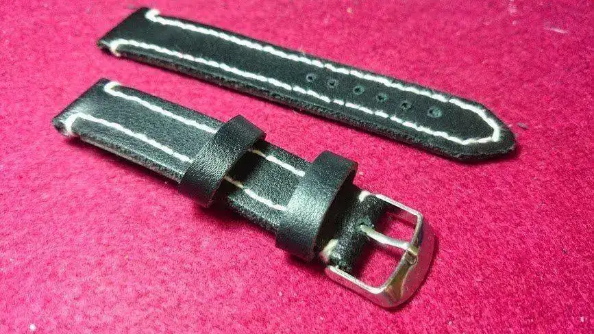

Os presento mi primera correa realizada a partir de un cinturón que se me rompió.
Primero el trozo de cinturón:
La correa terminada ¿Os suena el modelo en el que me he basado? :D

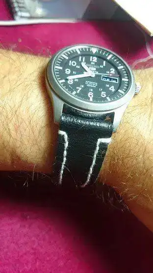

Puesta en el reloj:

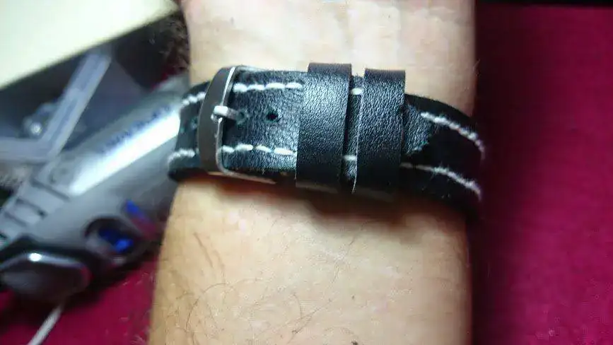

Un detalle del cierre y las dos trabillas:
Algunas cosillas por si alguna vez lo hacéis:
- He marcado los agujeros para el hilo con una regla y un punzón (a 4mm del borde y de 4mm en 4mm) y aunque se puede coser directamente, cosa que hice con una de las partes de la correa, resulta muuucho más sencillo si antes hacéis los agujeros. En mi caso utilice una Dremel con una punta de 0.8mm.
- Los agujeros para ajustar el reloj a la muñeca los he hecho también con la Dremel, lo digo por si como yo no tenéis sacabocados en casa.
Un saludo a todos!

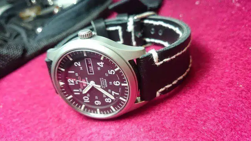

Ya estoy con la segunda, pero esta vez quiero envejecerla.
Está muy currada la correa eh?, andaba con la idea de hacer una yo mismo como proyecto de verano, pero pasó el verano, y no hay correa :pardon:
Una cosa, se ven los hilos como con una pequeña pelusilla, imagino que con el uso se irá quitando, pero "creo" que lo correcto es encerarlos, no sé si con cera de una simple vela o con algún producto específico.
Enseña la segunda cuando la tengas terminada.
Saludos,
Pues sí, tienes toda la razón con lo de la cera, aunque ya es tarde tanto para la primera como para la segunda (que ya está a la mitad) :/
Aquí la nueva de 20mm. El hilo está "tintado" con acrílico color "oro viejo" lo que le da el aspecto un pelín metalizado que creo no se aprecia en la foto.
El cuero es el mismo de antes, pero cubierto de un aguado de ese mismo color, lo que le da un tono más marrón y reflejos metálicos.
La segunda foto es al lado de la primera correa para que se aprecien las diferencias de tonalidades.
La verdad... Después de tanto trabajo... Me parecen iguales xD
Yo diría que vas mejorando con la práctica.
Ánimo que vas por muy buen camino.
Cruzando el río Mara
Para que no aparezcan esos pelillos en el hilo, bien utilizáis hilo encerado como apuntáis, o bien se puede utilizar hilo de poliamida. Es más resistente, no se deshilacha y no hace falta encerarlo, porque corre bien. Lo de los pelillos se acentúa con el uso y al ir pasando el hilo por los orificios cuando se cose.
