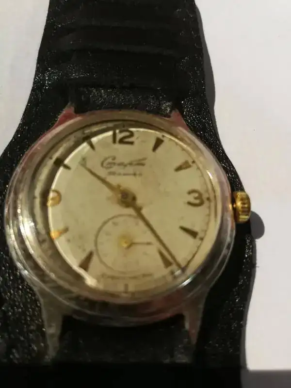

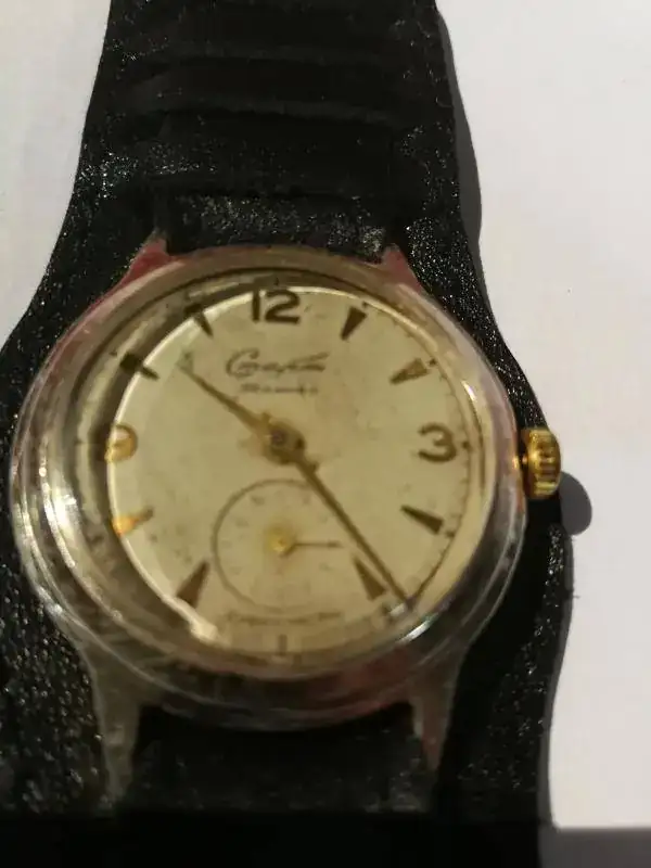

Después de buscar en la tienda de Sergey, hubo uno que me hizo tilín. El lo presentaba como un Pobeda de 1958, yo ni idea, solo que su aspecto algo deteriorado, el tamaño tan justito y el segundero a las 6 me enamoro.
Por favor, si sabéis algo del reloj, si no es Pobeda, la fecha no se corresponde o lo que sea, decídmelo, por favor, os lo agradeceré, y así voy aprendiendo,porque reconozco que me tire a la piscina, y ni siquier busque segunda oportunidad, entre otras cosas para que no se le enfriara el entusiasmo a mi mujer.
Pues aquí está el interfecto,

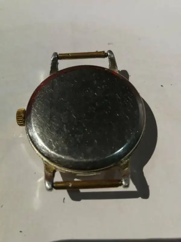

En la tapa trasera ninguna marca, lo que no se si es bueno o malo,
En la corona tampoco marca visible,
El dial como dije algo deteriorado, pero con su encanto,

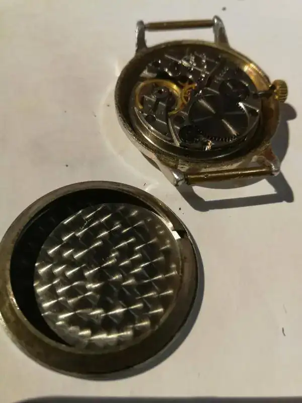

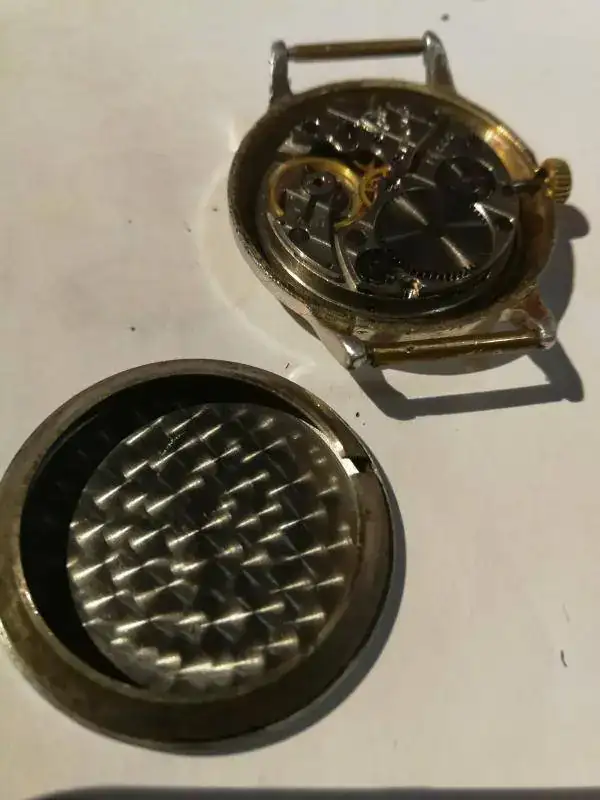

Este se dejo abrir muy bien, por dentro limpio,

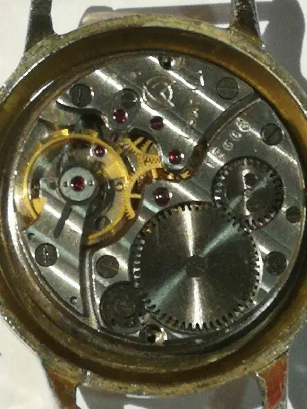

El calibre,

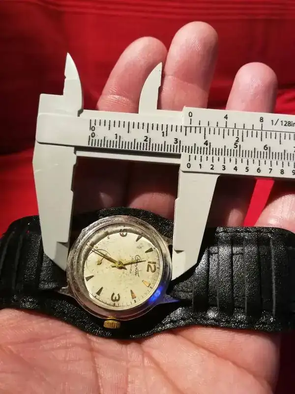

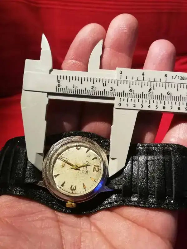

Y como os dije no muy grande,

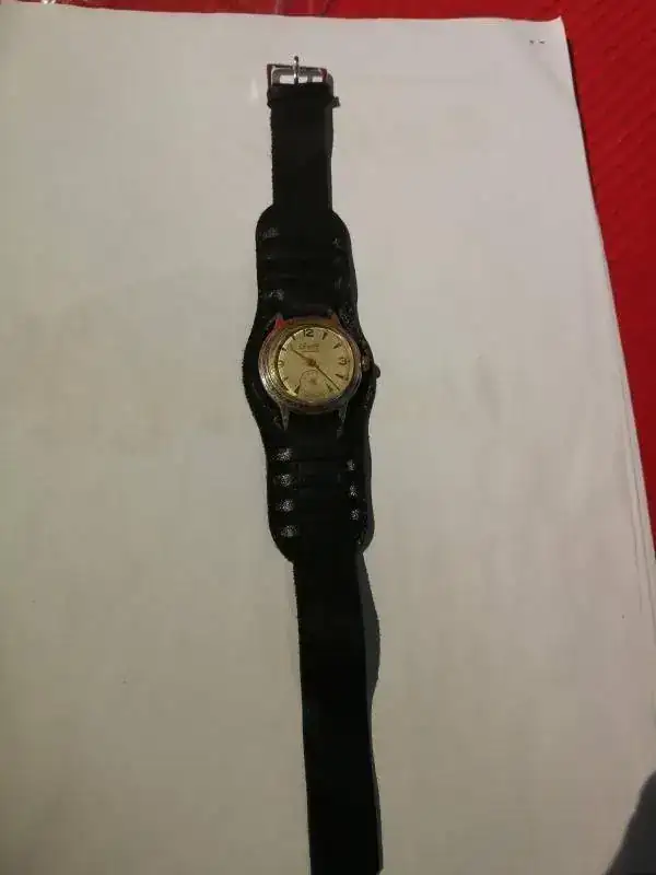

Vino con un bund, que por su calidad debe ser de piel de culo de indio, pero de los apaches originales, así que le buscare una un poco mas apropiada, ya varemos que se me ocurre ponerle.

Es un reloj de la marca "Start" fabricado por la segunda fábrica de relojes de Moscú (2MChZ. la de los Slava)
La caja es de aluminio y el movimiento es una versión mejorada del famoso 2602 que montan los Pobeda (cada fábrica modificó un poco este movimiento cuando lo incorporó a relojes de sus propias marcas)
Lo veo completamente original, exceptuando seguramente el cristal porque raro es el ruso de los 50 y 60 que no lo lleva sustituído.
El calibre ya lleva el símbolo "nuevo", y al no llevar fecha yo lo situaría en la primera mitad de los años 60

Gracias, sospechaba que un Pobeda no era, la leyenda del dial no me cuadraba. Por lo demás me alegro que en su mayoría sea original, salvo el plexo, que como bien dices no creo que durara hasta hoy.

Muy bien hecho y precioso start, que no Pobeda, como te han dicho antes los compañeros. Las cajas de aluminio son raras de ver dentro de la relojería soviética, sólo recordaba las de "Ural": en este link encontrarás la información que necesitas sobre tu reloj ¿Que tamaño tiene, 37mm de caja? muy bonito ese reloj con bastantes mejoras de calibre, como la contrapiedra. Enhorabuena y que lo disfrutes amigo :clap:
Perdón, no me había fijado en la foto con el pie de rey

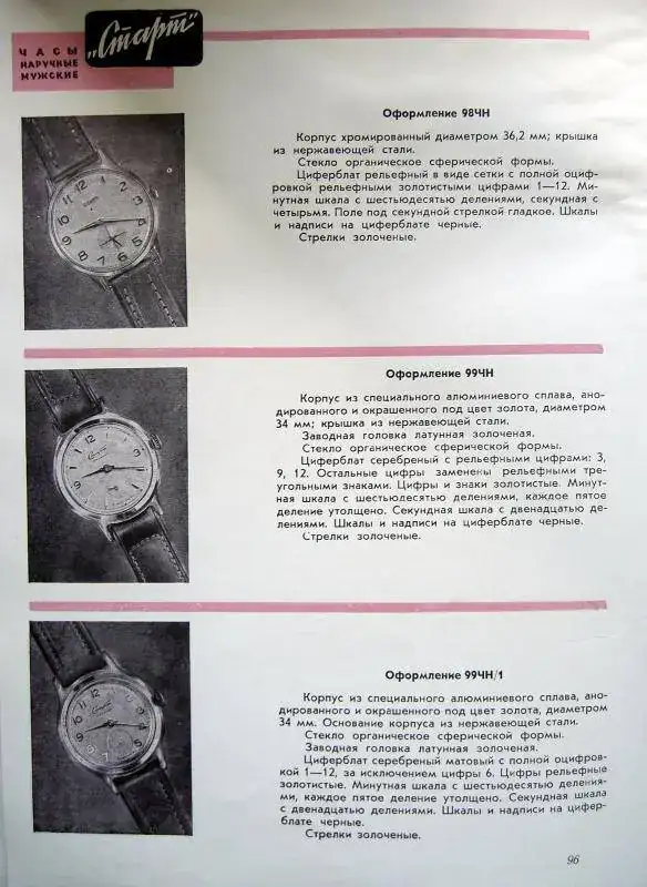

https://mroatman.wixsite.com/watches-of-the-ussr/start
Y esta es una foto de catálogo de 1960

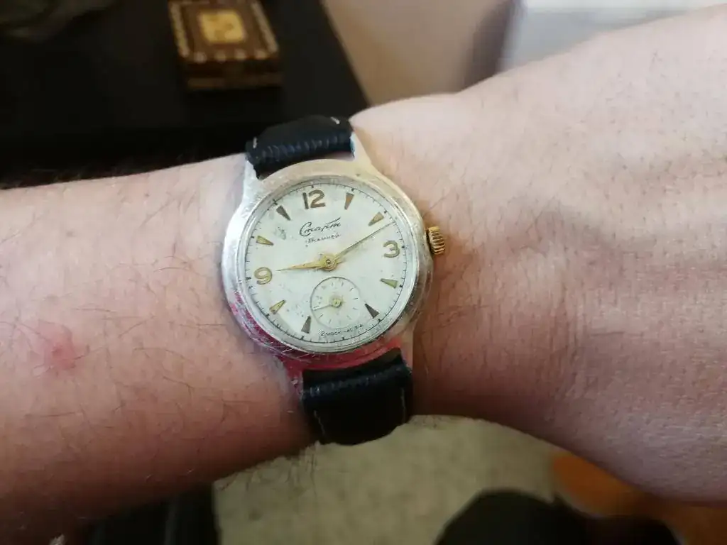

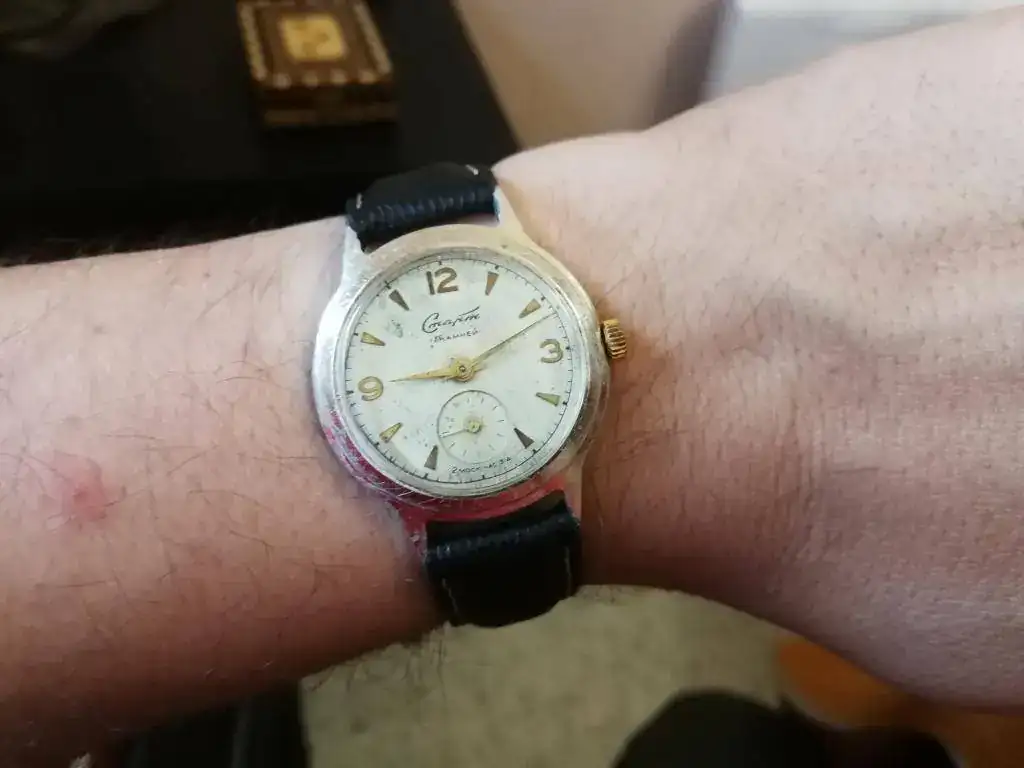

Bueno, pues al final le cambie la correa al Start cinquenton, una correa simil cuero negro con fino pespunte en hueso, muy barata, tampoco era cuestion de gastar en el collar que en el perro. Os presento como ha quedado,
Por cierto que lo llevo puesto hace un. Par de dias y de marcha fenomenal, cortito de reserva de marcha, pero mantiene el tipo muy bien, asi que tardara en ir al relojero y entrara en la rotacion con pleno derecho.
